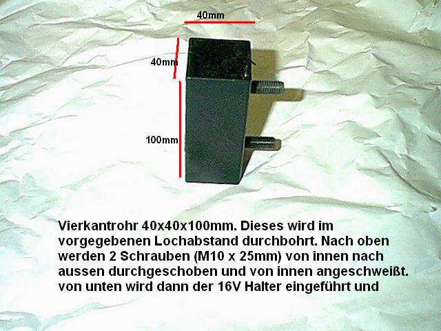

Nen Kumpel mit nem XE im Corsa A meinte zu mir, das ich für den NE meinen Motorhalter behalten könne, aber hier heißt es ja imma das man einen anderen bzw ne Adapterplatte braucht. Nu hab ich mich inne Bucht usw umgeschaut und die Halter liegen immer so bei 50€... Hab mir denn heut mal meinen vom SEI angeschaut und mit einem vom Kadett 2l verglichen. Und meiner sieht schon so aus wie die die man kaufen kann, oder lieg ich da falsch?
Was meint ihr denn? Brauch ich mir nu keinen Extra Halter besorgen??? :shock:
So wäre ja der Kadett Halter mit Platte, aber meiner macht ja schon den Bogen nach oben so wie die Selber Geschweißten.... :shock:

hi @ultimate also du kommst nicht rum dir nen halter zu kaufen oder mit nen vierkantroht tiefer zu versetzen und dann den kadett halter zu verwenden, der halter vom gsi passt nicht beim c20ne oder xe

mir würde ja schon ne Bemasste Zeichnug reichen!

den Spacer? Für den 16V-Originalhalter? 40x40x100 Löcher rein und die Gewinde kurz verlängern. Fertig

Ich dachte da eher an den halter auf der beifahrerseite vorne!

Hat Germannova doch gerade beschrieben. :wink: Mehr ist das nicht.

das mit dem Wort Spacer hat mich gerade irritiert!
Das heisst also 40 Hoch eine Seite 40 Lang dann knick 90° und dann 100 Lang?
Gewinde von den Orginalbolzen verlängern? oder Längere Bolzen nehmen?

so hatte bissl langeweile, habe dir was fertig gemacht.. achso sorry auf der arbeit habe ich nur paint.
wenn du detail bilder haben willst sag bescheid dann mache ich morgen von meinen bilder..

denn bau habe ich jetzt verstanden!
Sry wenn ich mich etwas blöd anstelle aber wo genau Montier ich das und mit welchen hallter nun? mit dem Orginalhalter vom Bigblock oder vom Smallblock?

Paint ist mein freund auf der Arbeit.. :lol:
hier bitte
