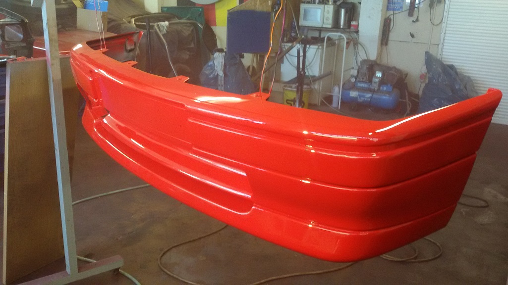

Ich hatte noch eine GSI Stoßstange die ich vor ca. 7 Jahren mal gekauft hatte im Regal liegen. Eigentlich war ich immer zu faul sie zu schleifen aber am Montag hat mich doch die Lust gepackt.
Nach dem schleifen wurde gefüllert, geschliffen und grundiert.
Heute habe ich sie dann in rot lackiert.
Ich hoffe das ich sie dann am Wochenende montieren kann. Neue Scheinwerferblenden gab es auch noch.
