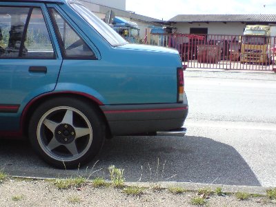

so hab mir dann mal nen "neuen" puffaus gegönnt.. siehe bilder..
und ne steigerung der endgeschwindigkeit konnte ich heut feststellen: ca 2-3 km/h
klingt ne ecke sonorer, aber nicht aufdringlich oder gar laut.. allerdings kommt das erst wenn der motor/esd warm ist..und ne steigerung der endgeschwindigkeit konnte ich heut feststellen: ca 2-3 km/h

Re: Zukunftsprojekt TR (Phase I abgeschlossen)
Sieht juut aus, wenigstens nicht so ein Ofenrohr
