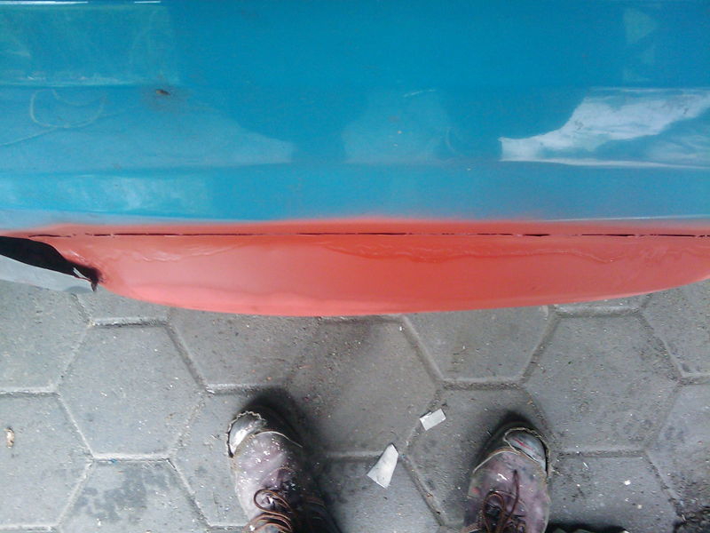

hier mal ne version von meinem auto..
und hier mal von meinem blauen.. der ist aber noch nicht fertig.. ist nachm zinnen.. muß jetzt noch geschliffen und lackiert werden
gruß Micha

Ich schließe mich mal hier an. Habe aus einen 2er Golf GTi alle 4 Radläufe großflächig rausgeflext. Will jetzt erstmal die vorderen 2 an meine Corsa hinten verbauen. Schweißen, Spachteln, Zinnen ist nicht das Problem. Es soll später ein Gewinde und hinten Borbet A mit 9*16 ET 15 auf ner 215/35 verbaut werden.
Habt ihr nur die äußeren Radläufe vom Golf auf den Corsa geschweißt? Oder habt ihr ein Stück von der Corsa Außenhaut weg genommen und dann die Golfradläufe Stoß gescheißt? Bin mir echt noch nicht sicher wie ich da ran gehen soll. Tipps und weitere Fotos wären cool.

Danke. Aber ich würde gerne mal ein paar Schritte davor sehen wollen. Was ihr vom Corsa weggeschnitten habt. Wieviel ihr vom Golf Radlauf genommen habt etc.

wir haben das beim Drecksack damals so gemacht:
Radlauf an die entsprechende Stelle am Auto angelegt, so dass er unten bündig mit dem Schweller abschloss. Dann angezeichnet. Aus dem Blech, das später unter dem Radlauf ist, haben wir ein Stück rausgetrennt, und den Rest eingeschnitten, um diese Blechstücke später an den Golf 1 Radlauf anzulegen und anzuschweißen.
Dann den Radlauf aufgeschweißt und innen verschweißt. Fertig ;)
