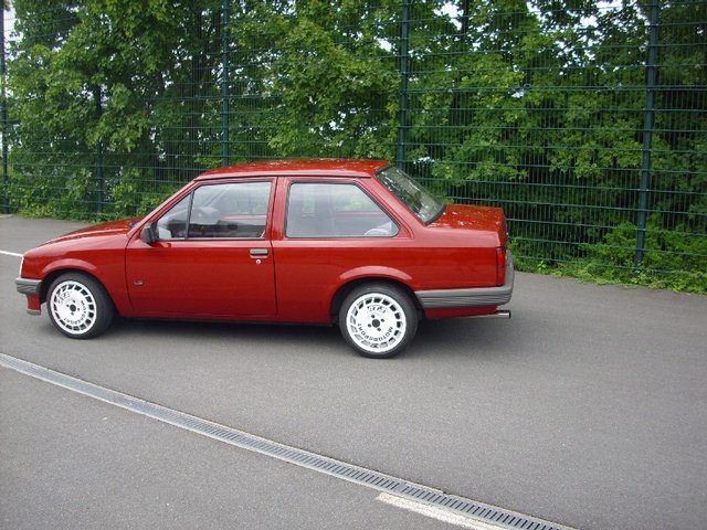

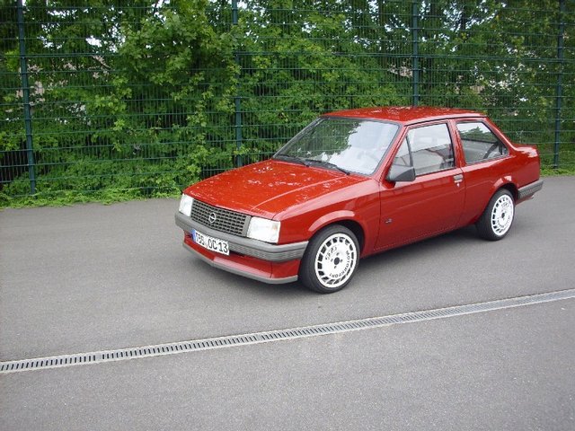

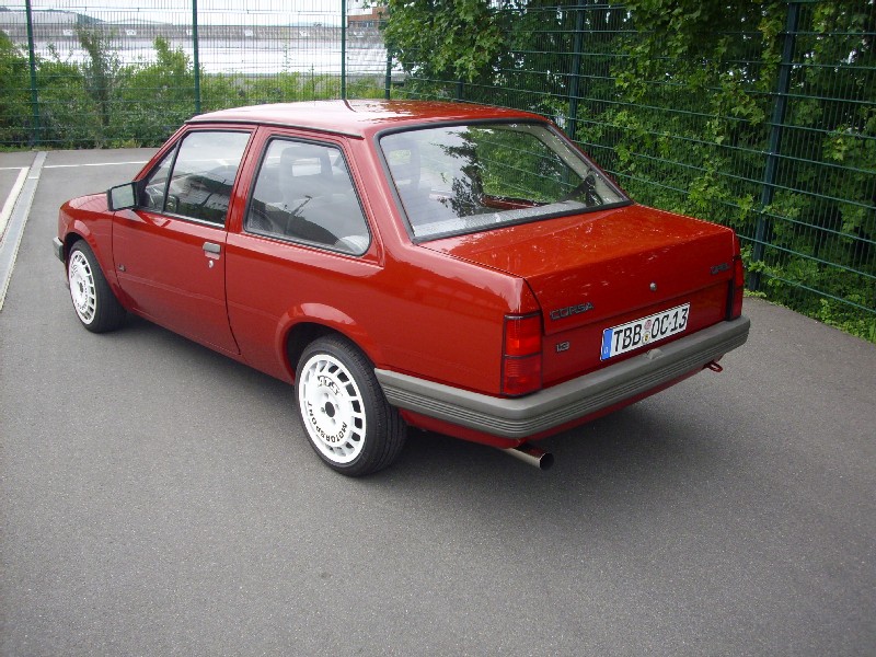

Einige wissen es ja aber für alle die nicht wissen wo "black dolphin`s" TR gelandet ist.......
Nur werde ich das geplante Konzept nicht so weiterführen.
Für mich war in erster Linie wichtig dass die ganze Familie darin Platz hat, und das sich das Wägelchen
ordentlich und sicher bewegen lässt.
Deswegen kamen hinten auch wieder die "richtigen" H&R Federn zum Einsatz und vorne wurde ein gutes Stück hochgedreht.
(ich steh nicht wirklich drauf wenn die Antriebswellen am Rahmen schleifen :wink: )
Bisherige Änderungen:
- Felgen ATS Motorsport 6x15 mit 165/50-15 ( Sind wirklich sehr klein vom Durchmesser her, deswegen auch etwas viel Platz im Radhaus, passt aber soweit für den Moment- die nächsten Reifen werden etwas "fülliger".
- rote Rückleuchten verbaut
- Spiegel getauscht und rechten Spiegel hinzu
- abgerissenes Endrohr durch 60mm Rohr ersetzt (das wahrscheinlich längste Endrohr der Welt :lol: )
- hintere Gurte gegen Aufrollbare ersetzt
Weitere Änderungen in nächster Zeit:
- Umbau auf F10 5-Gang
- Umbau auf Bremse 236x20 von Astra F
- Grillleiste Mattig in Wagenfarbe
- Spiegelkappen in Wagenfarbe
- evtl Felgen anders lackieren
- evtl GSI Tacho mit DZM
- kosmetische und konservierende Eingriffe an der Karosse
Auf lange Sicht ist das Ziel Nr.1 der Erhalt bzw. Verbesserung des aktuellen Zustands. Und dann fallen mir bestimmt noch ein paar nette Sachen für den kleinen ein, wie z.B Doppelvergaser oder so, aber der 1,3er soll bleiben.
Hier mal ein paar schnelle Schnappschüsse.

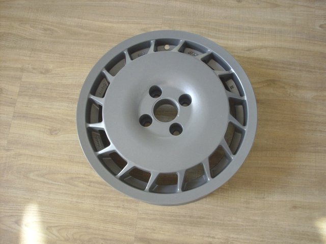

So, viel geschraubt hab ich am roten ja noch nicht (auch nocht nicht müssen :top: ) Außer der 236x20er Bremse und dem 5-Gang F10 hat sich nicht mehr viel getan. Jetzt hab ich mich entschieden die Felgen zu überarbeiten- das weiß musste endlich mal weg. Jetzt sind sie vom Pulvern wieder zurück und mir gefällt die Sache schon viel besser. Es fehlen nur noch die neuen Aufkleber dann ist wieder alles rund. :D

Hast du eigentlich ein Gutachten oder so für die Felgen?
