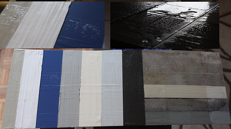

Also das Blech ist jetzt fertig. Ich musste allerdings die geplante Anordnung etwas ändern, so dass ich in zwei Zügen die Beschichtungen aufbringen konnte.
Von links nach rechts ist es folgende Konstellation:
EP; Silikon; Dosenlack Blau; Karosseriedichtmasse; Brantho-Weiß; Brantho-Alu; Bitumen; Epoxydharz; Dosen-Klarlack; Owatrol.
Und nebenbei ergab sich noch ein "Verträglichkeits-Test", was die einzelnen Komponenten anging.
Zum einen Verträgt sich Epoxydharz anscheinend nicht mit EP-Grundierung. Ich bin mir dabei sicher alles richtig gemacht zu haben. Und das Epoxy verträgt sich nicht mit dem Zn95. Dafür aber mit Owatrol keine Probleme.
Die Acryl-Dosenlacke wiederum vertagen sich nicht mit dem Owatrol, so wie das EP eben auch.
Das R-Stop ist, wie ich mittlerweile herausgefunden habe, eine Isocyanat-Lösung. Die verträgt sich bis jetzt am Besten mit den restlichen Deckschichten.
Auf dem Bild das fertige Blech und die Unvertäglichkeiten. Links oben eben Owatrol+ EP bzw Dosenlack und rechts eben das Epoxy, das sich zusammenzieht.

So, zum ersten Vierten gibts das erste Bild. Logischerweise noch nicht viel zu sehen.

Halloooo?!
Das Blech hängt ja erst drei Tage draußen und "geregnet" hats auch nur aus´m Schlauch...
Re: Rostschutzmittel im Test
Ohh, Sorry - ich wollt Dich nicht beleidigen.
Ich finde es sehr interessant was Du vor hast.
Aber auf dem Bild ist ganz einfach nichts zu erkennen.
Ich hoffe einfach dass Du nochn größeres Original hast und das nur verkleinert angehängt hast.
c20ne
Keine Sorge (komm ich wirklich so "streng" rüber? )
Wie schon gesagt, da gibts noch nichts zu sehen. Wenn sich was tut werd ich auf jeden Fall auch ein paar Detailaufnahmen hochladen. Man soll ja auch erkennen können, was, wo, wie passiert ist.
