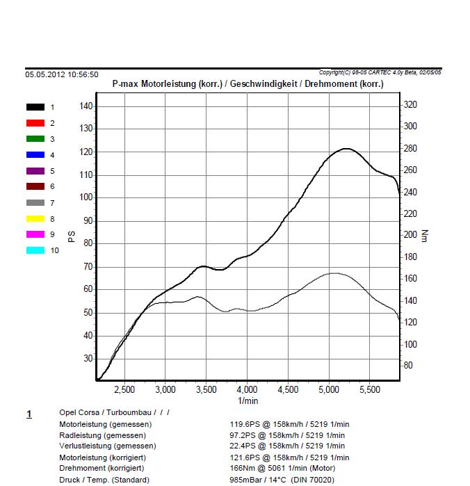

Nach nun einem halben Jahr Testphase und einer ganzen Menge Spaß, beende ich nun erfolgreich das Projekt Singlepoint-Turbo.
Heute haben wir ein letztes Mal den Prüfstand besucht, Zündung noch etwas feiner einstellen können und letztendlich die 60 PS Grundleistung verdoppel können.
Mit diesen 121 PS sind wir nun den letzten Monat noch ein wenig unterwegs gewesen und haben wirklich arg für Verwirrung gesorgt.
Nach etwas mehr als 8000 Km wurde das ganze Setup zurückgerüstet und wird anschließend verkauft.
Wenn nun noch Fragen zu dem Umbau vorhanden sind, bin ich gerne bereit zu helfen.
Anbei das Protokoll vom heutigen Test und Messlauf.
