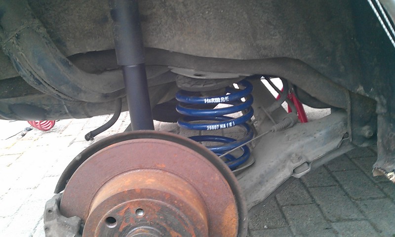

Außerdem sind meine Bilstein B6 Stoßdämpfer für die HA eingetroffen

Re: Corsa1986 Kadett E 24V Projekt
Hier sind mal ein paar aktuelle Bilder...
