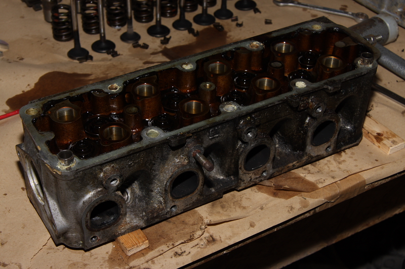

So heut mal wieder richtig die Hände dreckig gemacht. Heut war der Tag X. Oder anders gesagt: Der Motor hat heut dran glauben dürfen. Ich hab den kleinen C13N in (fast) alle Einzelteile zerlegt!
Soweit hat alles besser geklappt als ich befürchtet hab. Aber is ja auch nicht viel dran an so nem Teil. Und so ganz ohne Anbauteile wirkt der Block ja richtg zierlich^^.
Leider gabs auch einen kleinen Wermutstropfen. Beim Lösen der Zylinderkopfschrauben hab ich ne Ecke vom Nockenwellengehäuse etwas "angedrückt". Sollte aber, denke ich, kein großes Problem sein. Wozu gibts Dichtungsmasse^^.
Für Tipps zum weiteren Vorgehen, bin ich natürlich offen. Grad in Bezug auf Verschleißteile, auf was ich da achten muss wi zB. Hydros, Federn ect.
Was ist das eigentlich für ein Filter, der gegenüber vom Ölfilter sitzt?
Das war so ein schwarzer Behälter mit den Nummern:
BM 903231150 und
MANN 39 310 70 260
Was ich auch noch fragen wollte. Bei meinen Antriebswellen ist mir aufgefallen, dass die regelrecht eingelaufen sind. ist das eigentlich normal?

So heut war Waschtag 8) .
Hätte echt gedacht das bissle saubermache isch schnell erledigd. Dem war wohl nicht so.
NW-Gehäuse Deckel und NW-Gehäuse haben Phase 1 hinter sich gebracht (grober Schmutz entfernt). Dafür hab ich so nen Lösemittel-Reste-Mischmasch hergenommen, den ich vom Lackieren/Putzen immer hab. Bin ja Umweltbewusst. :top: und kipp das Zeug nich weg. Und ich muss sagen die Brühe ist echt derbe. Öl und der gelbe Bapp der überall dran klebt ( Rostschutzwachs?) gingen zackig weg. Dem Zeug hält nix stand. Sogar meine "losungsmittelfesten" Handschuhe quellen davon auf :shock: !
Hydros und Kipphebel sauber gemacht.
Dann noch ein Werkzeug gebaut, mit dem ich die Ventilfedern ausbauen konnte.
Und die Ventile noch ausgebaut.
Interessanter weise hatten die unterschiedliche Farben, was mir bei den Zündkerzen schon aufgefallen war. Aber dazu mehr in meinem "C13N Neuaufbau"-Thread.

das werkzeug ist ja mal geil :top:
wie fummelst du dann die haltekeile fürs ventil aus dem loch? mit nem magneten oder so?

Das geht auch mit einer großen Nuss, einer Verlängerung und nem Hammer auch ganz gut.

ja aber nur ausbauen. und die ventilkeile fliegen dir dann durch die gegend. einbauen mit nuss und hammer wird kompliziert :lol:

Ja die Nuss-Hammer-Methode. Das einbauen wird um so schwerer wenn man sich, wie ich, nicht solche Gedanken macht wie Chili. Dann gehen für ein Ventil schon mal 2 Stunden in`s Land bevor es wieder drin ist.
Man kann Ventilfedern übrigens auch mit einer Hebebühne drücken :mrgreen: , war Sardos Idee.
