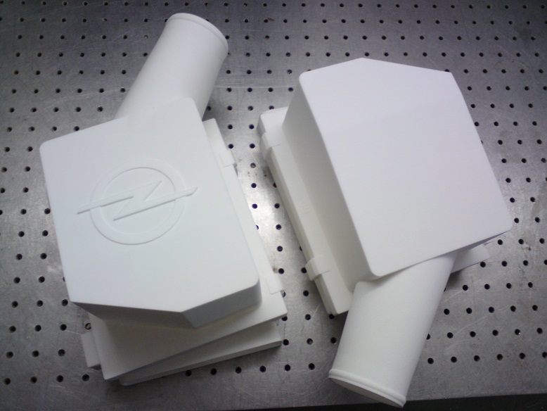

Es gibt von TurboPit aus dem Nachbarforum einen passenden LuFiKa für den XE im Corsa A , den fahre ich zB auch, und das gab noch nie Beef mit den Herren Rennleitung.
Ist die Auspuffanlage eingetragen? IVm dem offenen K&N??
Re: Merowingers Extrem Breitbau C20XE
Kannst auch bei mir bestellenEs gibt von TurboPit aus dem Nachbarforum einen passenden LuFiKa für den XE im Corsa A

Was soll den so was kosten?Balu hat geschrieben:Kannst auch bei mir bestellenEs gibt von TurboPit aus dem Nachbarforum einen passenden LuFiKa für den XE im Corsa A
Und welcher Filter kommt da rein?
Gern auch per PN
