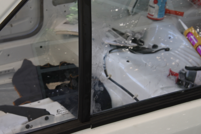

Die Fenster und Spiegel vorne hab ich auch wieder eingesetzt, so dass ich die Tage die Türen fertig machen kann.

Fenster und Spiegel sind drinne!
Und beim Einbau auch schön  verschmoddert, wozu hab ich sie eigentlich vorher geputzt? ^^
