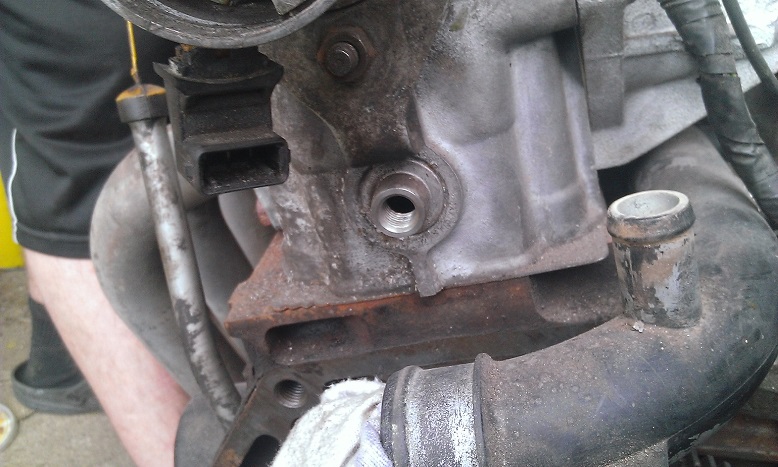

hey leute, habe mal ein paar fragen zu diesem Motor E16SE
Bild 1 : was ist das für ein Anschluss?
Bild 2 : was gehört da ran?
Bild 3 : was gehört daran, was ist das für ein teil?
Danke schonmal

Bild 1, Im Gewinde geht ein blauen 2 polige Temperatur sensor mit der Stecker von Bild 3.

Re: paar Fragen zum e16se
Bild 3:
Großer Anschluss an dem eckigen Alugusskasten geht zum Wärmetauscher der Heizung an der Spritzwand.
Kleiner Anschluss ist ein Unterdruckanschluss am Ventil das wassertemperaturabhängig das AGR-Ventil öffnet.
Dieser ist mit dem Drosselklappenteil verbunden.
MfG.
Martin
