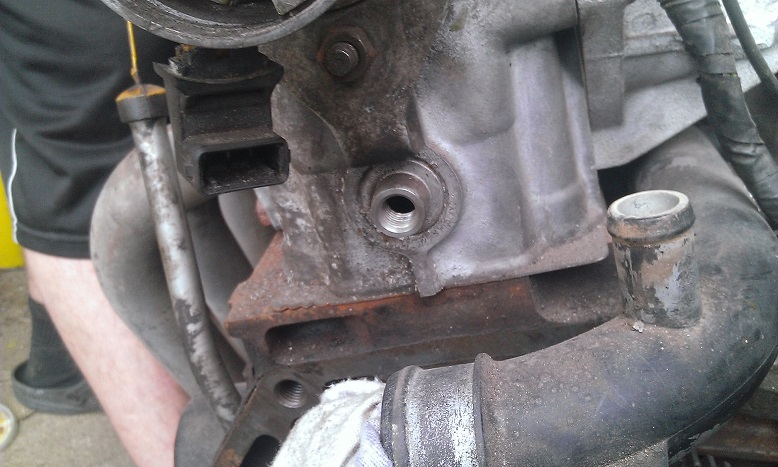

Bild 1 : was ist das für ein Anschluss?

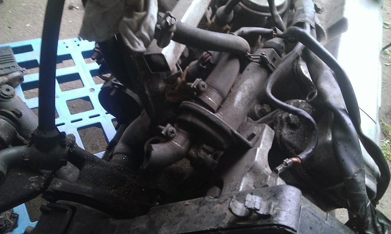

Bild 2 : was gehört da ran?

Temp. Sensor ...

bild 1 meinst du?
geht nicht, gibts nicht!
Beiträge: 1801
Re: paar Fragen zum e16se
Bild 1, Im Gewinde geht ein blauen 2 polige Temperatur sensor mit der Stecker von Bild 3.
Bild 2, der abgeschnittene Schlauch geht zum grossen dicken Schlauch der von Luftfilter zum Drosselklappe führt an der weisse Anschluß.
