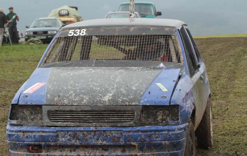

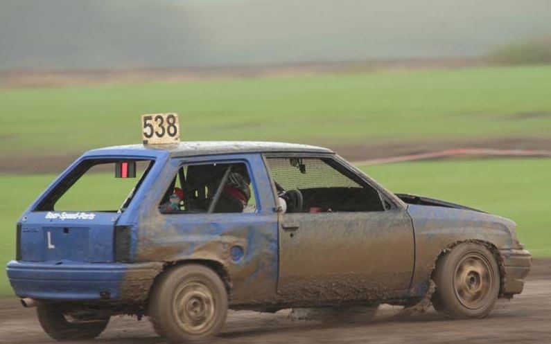

Das ist doch mal eine super Antwort ;-) grad weil mal immer liest smalblock und bigblock passt nicht usw..., und aus Platzgründen sag ich mal da sind wir sehr flexibel ;) da es ja nicht für die Straße ist kann man da ja auch so einiges rausschneiden und es passend machen. :D Zum Schaltgestänge, da kann man ja auf Seilzug umbauen ist ja so schon wenig platz im Motorraum bei dem kleinen. und Leistungstechnisch naja :) sage ich nicht viel zu weil dann wieder viele kommen und sagen das geht ja garnicht und so aber laut Prüfstand hat er 165+ ps genau will ich da nicht weiter drauf eingehen da wir halt nicht Original fahren ;) hab da mal nen paar Fotos beigefügt vom kleinen Cross-Corsa

Schönes aber böses Teil!! :top: Das ist doch sehr realistisch mit den Leistung von 165+. Wir haben von http://www.corsa-novatuning.nl auch schon Sachen gemacht wo jeder gesagt hat, das geht nicht. Einfach machen!

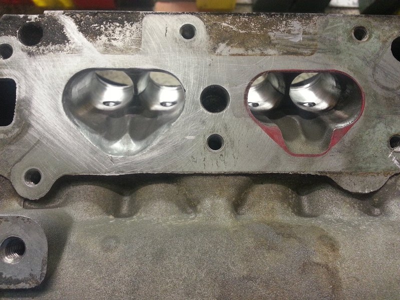

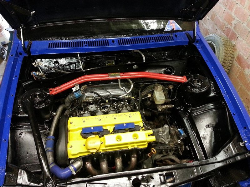

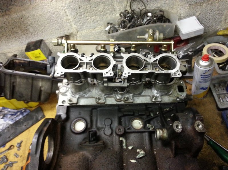

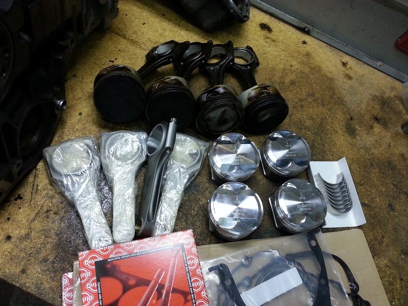

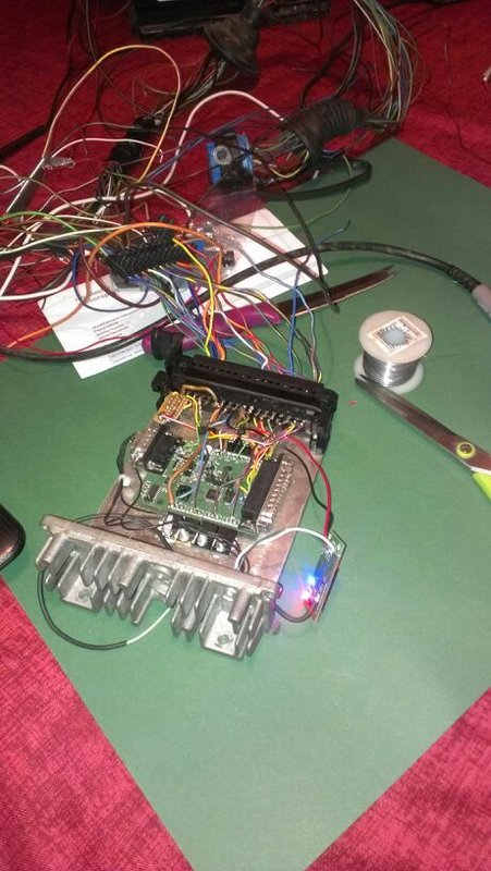

So mal nen paar Bilder :-)
Re: Getriebe umbau am x16xel
Starke Bilder! :top:

Renncorsa1
Beiträge: 835
Wohnort: Bochum Nrw
Beitrag von Renncorsa1 »
Die Bilder vom Motor erinnern mich an meinen !Aber die Stege zwischen den Kanälen hätte ich spitzer gemacht am Anfang .
