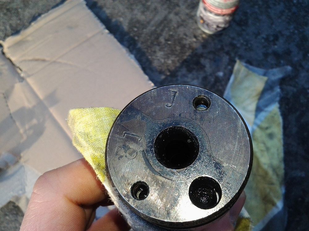

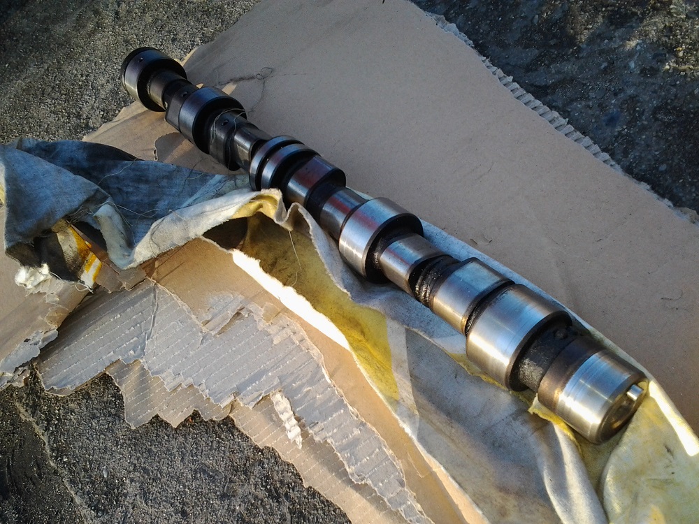

war in meinem NE. ist lt. Vorbesitzer ne scharfe welle und sieht anhand der nocken auch so aus..kann mir einer weiterhelfen was für nocke das ist? hab nur die Kennzeichnung J gefunden was ja eigentlich nur für ne welle steht.

hmm wenn da nur J steht , wird es wohl auch nur eine Serienwelle sein. Auf der Verteilerseite also da wo auch das J steht , stehen sonst von Tuningbuden ihre kennzeichnungen , entweder auf der flaeche wie das J oder am rand , z.b bei schrick wellen .

muss i nochmal schauen. aber die welle lief wirklich brutal..hab jetz ne orginale drin und schon das standgas verhalten st jetzt erheblich ruhiger

kann auch eine umgeschleifte serienwelle sein .
