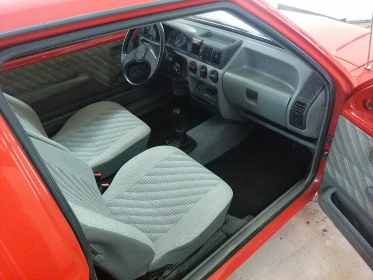

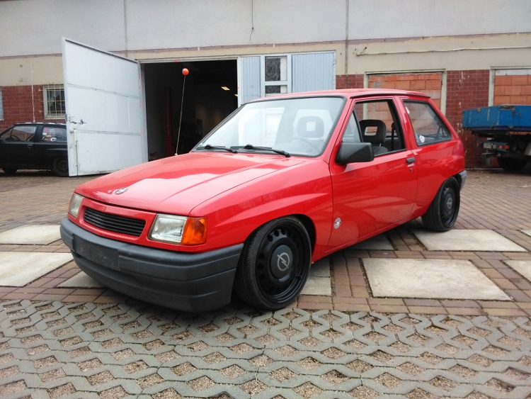

Optisch ist der kleine erstmal fertig gestellt. Bis auf Kleinigkeiten wie Stoßstangen aufhübschen, der Spiegel rechts ist defektiös, den muss ich noch wechseln.
Innen war er richtig gehend verdreckt, der ist bestimmt die letzten 20 Jahre nicht sauber gemacht worden.
Aber das meiste ging weg und so sieht er auch von innen wieder relativ hübsch aus.
Werde voraussichtlich wieder eine 256er Bremse verbauen und ihm noch einen C16NZ gönnen. Der liegt noch in meiner anderen Garage samt Getriebe...das bietet sich ja förmlich an.
Obwohl der C12NZ ja ein sehr dankbarer Motor ist und auch noch richtig kernig klingt. Aber spätestens wenn ich den Wohnwagen ziehen will sind die 75 PS besser als 45...

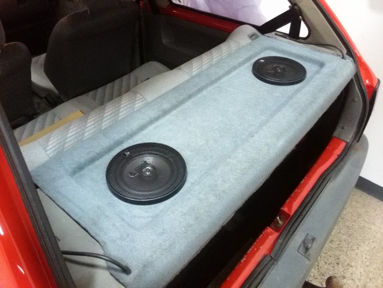

Musik ist wichtig, deswegen hab ich heut mal bisschen Mukke in die Hutablage gebastelt. Dazu noch ein altes Sony Radio was ich noch über hatte. Klingt gar nicht übel. Nun muss ich die Lautsprecher im Amaturenbrett noch tauschen und ein Bekannter baut mir eine Subwooferkiste für die Reserveradmulde, damit ich noch Platz im Kofferraum habe.

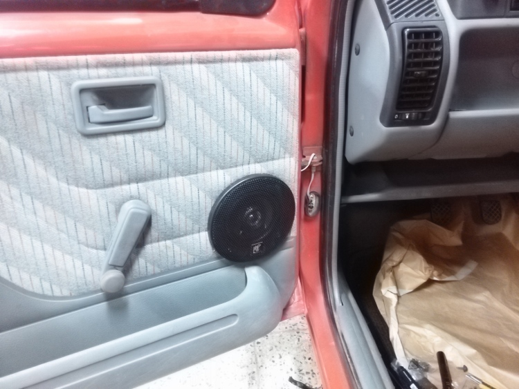

So, vorn dasselbe Spiel. Hab die Lautsprecher doch in die Türen gebaut, hatte keine Lust das ganze Amaturenbrett raus zu bauen. Wenn die Türen geschlossen sind sieht es gar nicht so daneben aus.
Klingt auf jeden Fall schon viel, viel besser als vorher, der Bass fehlt halt noch aber das kommt ja bald.

Dafür brauchst das Amaturenbrett nicht ausbauen, die kannst so verlegen, hatte ich mit der ZV Verkabelung auch gemacht.

Du hast bedingt Recht. Man bekommt zwar die alten Lautsprecher raus aber die neuen niemals ordentlich verbaut ohne das Amaturenbrett raus zu bauen. Hab das schonmal gemacht bei meinem Miamiblauen damals. Erstens sind die Lautsprecher an sich etwas zu tief und man muss die Stehwand bisschen eindellen, damit der Lautsprecher hinten nirgends anschlägt und zum zweiten musste ich mir eine Adapterplatte bauen weil die originalen Lautsprecher rein gedreht sind, die Zubehörlautsprecher aber geschraubt sind.

Bei mir hat es super funktioniert damals.

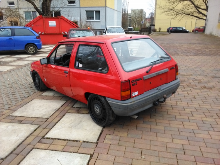

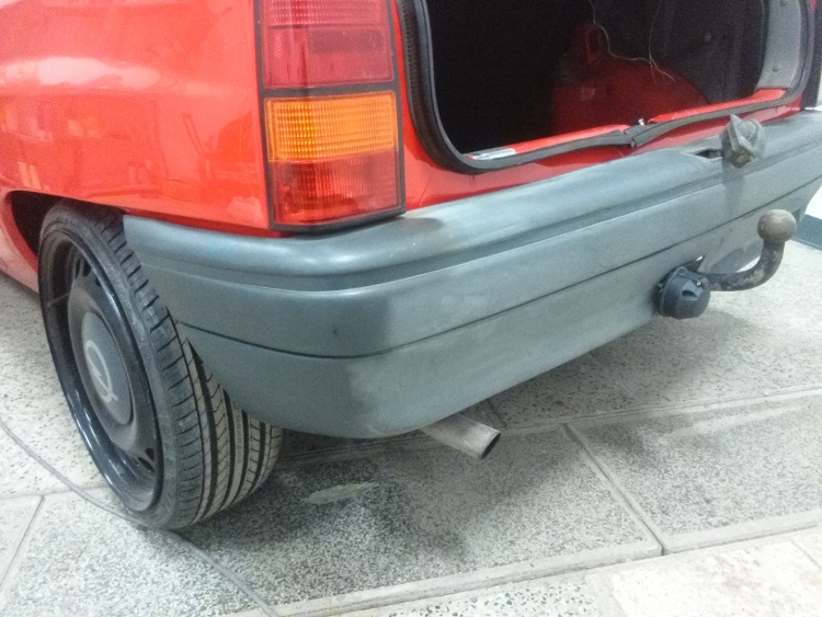

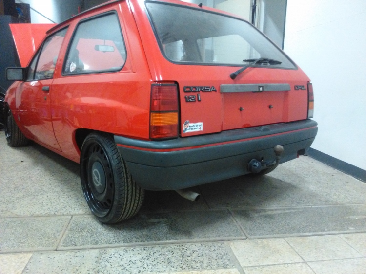

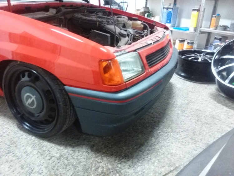

Heute bekamen die Stoßstangen ihr Fett weg.
Mittels Heißluftfön und dann hatte ich noch rotes Zierband übrig, ebenfalls vom Miamiblauen.
So kleine Details verändern gleich die ganze Optik vom Autowagen!
Meine Bremse kam heut auch. Standard halt, 256x24mm.
Falls ich den Corsa hier auch wieder irgendwann verkaufen sollte, könnt ihr mich offiziell für bekloppt erklären!

Mach dein AHK, Wischerarme und die Streben beim Dreieksfenster an die Türen noch Seidenmatt Schwarz, kleine Details aber frischen doch etwas auf
Dein AHK betet jetzt um ein passenden Abdeckung. (Schnell gegoogled)

6.5x 16?
solche kappen brauch ich auch
Re: Der nächste Schrotthaufen...
Danke für die Blumen!
Ja, irgendeine witzige AHK-Abdeckung brauch ich unbedingt noch!
Die Felgen sind 6,5x16, ja! ET37, glaube ich.

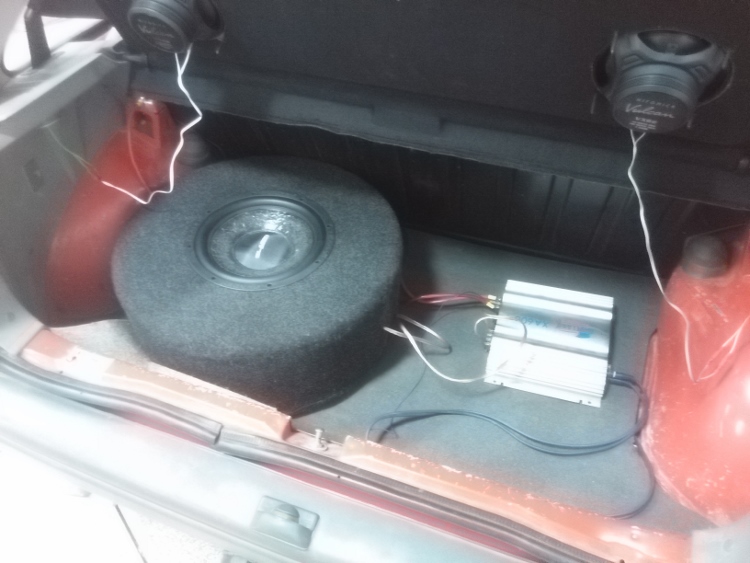

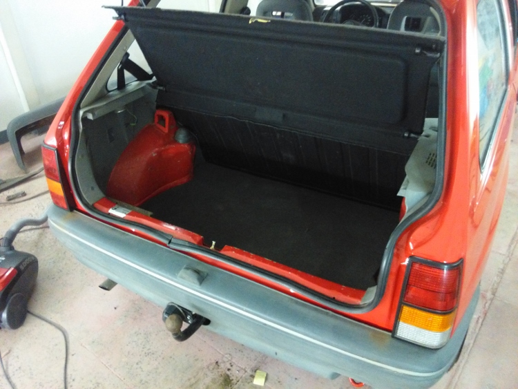

Heute kam der Kollege mit der fertigen Basskiste (für die Reserveradmulde) und mein Arbeitskollege brachte mir unverhofft noch seine gebrauchte Endstufe vorbei. Also Kabel verlegt, alles provisorisch erstmal angeklemmt und gehört wie es klingt...astrein! Schöner satter, klarer Bass und guter Klang der Lautsprecher. Morgen verbau ich das noch alles ordentlich, dann ist wieder eine Baustelle abgehakt.
