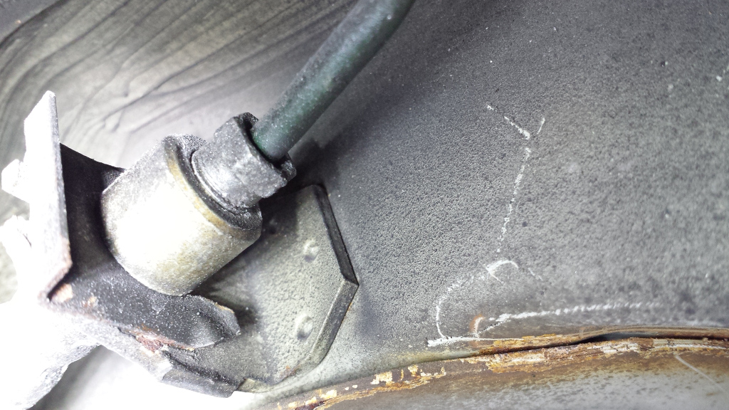

Das gereinigte Radhaus versiegelt und das andere gekärchert.
Im Radhaus macht alles soweit einen ordentlichen Eindruck.
Im Kofferraum habe ich dann die Stelle noch gefunden.
Warum einer den Stopfen aus dem Schweller gemacht hat ist mir allerdings nicht klar? :roll:
war auf der anderen Seite auch.

Das sieht echt gut aus. Bei meinem musste ich viel schweißen, aber so lernt man seinen Wagen gut kennen.
