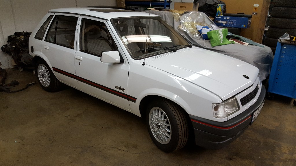

Hab mit dem Lack etwas rum probiert und die Türgriffe ebenfalls in Wagenfarbe lackiert. Mir gefällts :)

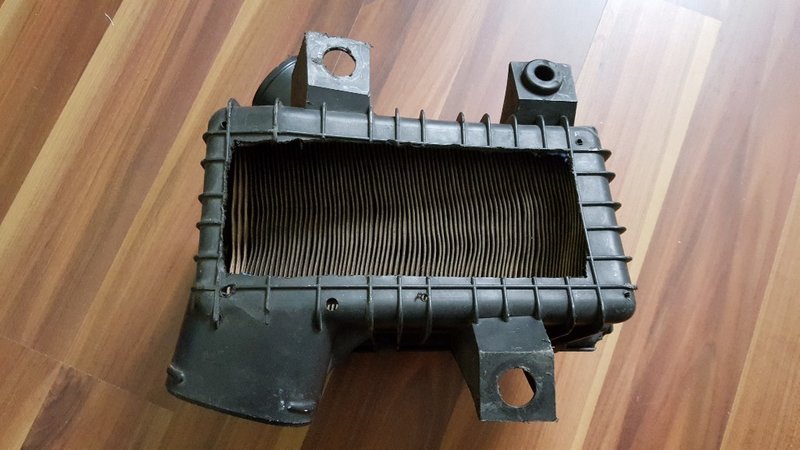

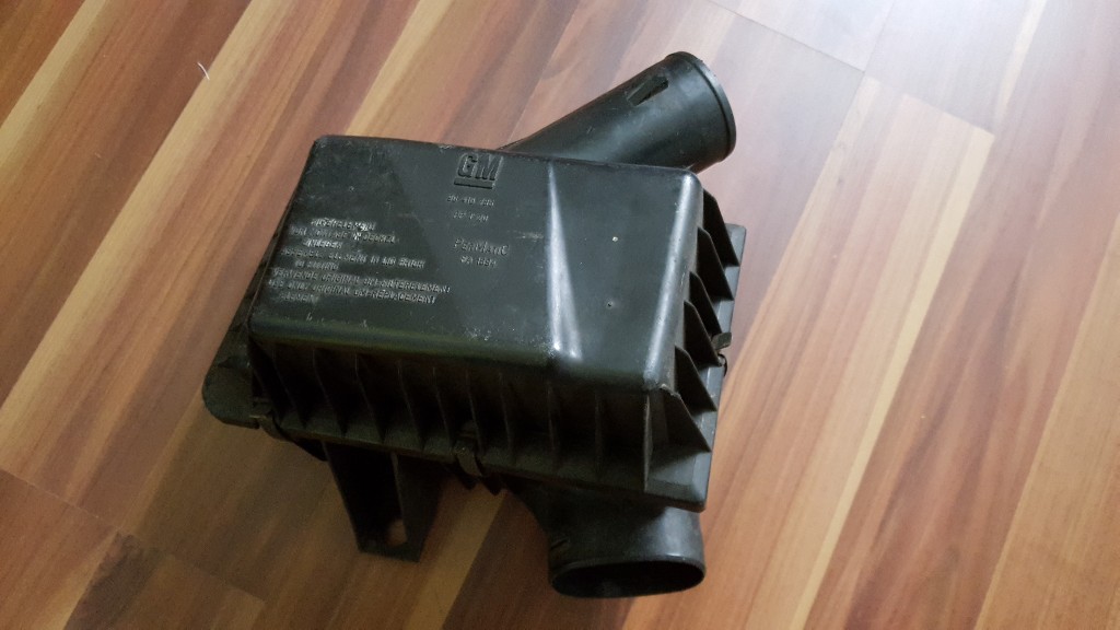

Auch den benötigten Luftfilterkasten konnte ich organisieren.

Ich konnte aber in den letzten Wochen trotzdem noch ein paar Sachen wie Zentralverrieglung mit Funk nachrüsten, sowie eine Automatisch öffnende Heckklappe. Auch die mittlerweile lackierten Außentürgriffe konnte ich wieder am Fahrzeug anbringen. Dadurch konnte ich den Innenraum auch wieder komplett zusammen bauen. Auch die neue Bremsanlage wurde verbaut, es fehlt jedoch noch der BKV Umbau.
Ich habe mich auch gegen eine Lackierung/Teillackierung der Stoßfänger entschieden. Das Fahrzeug sieht so authentischer aus.

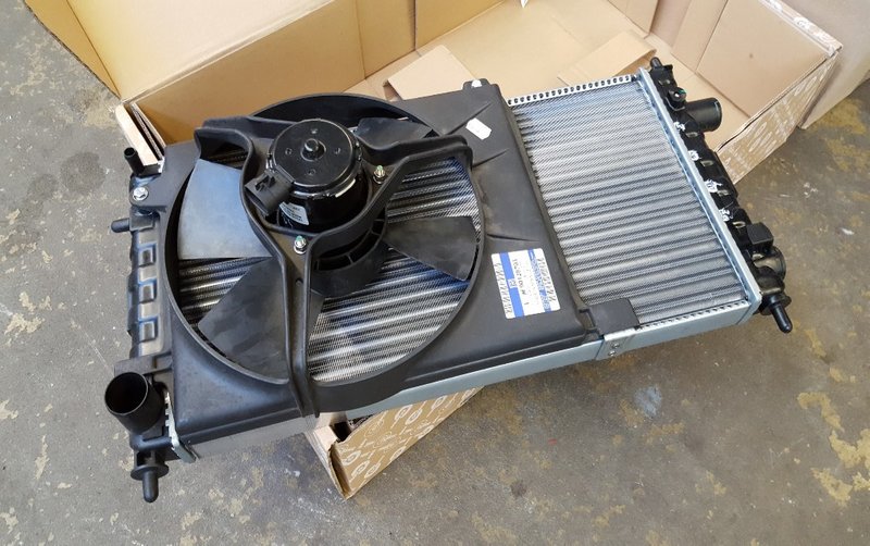

Habe mir noch einen neuen großen Lüfter,eine neue Zarge dafür und den großen GSI Kühler besorgt.

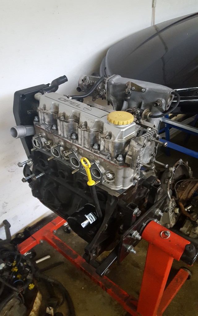

Momentan wird der C16SE zusammengebaut. ich hatte ihn ja zerlegt, gesäubert und nun wieder zusammen gesetzt. Ich habe keine Teile lackiert, da es zu kalt ist und ich irgendwie keine Lust darauf habe. Muss ich optisch einfach nicht haben. Montag kommt noch die neue Kupplung mit Ausrücklager rein, dann kann ich auch das gereinigte Getriebe wieder anbauen.

Jo das mit den weißen Türgriffen hat was. :top:

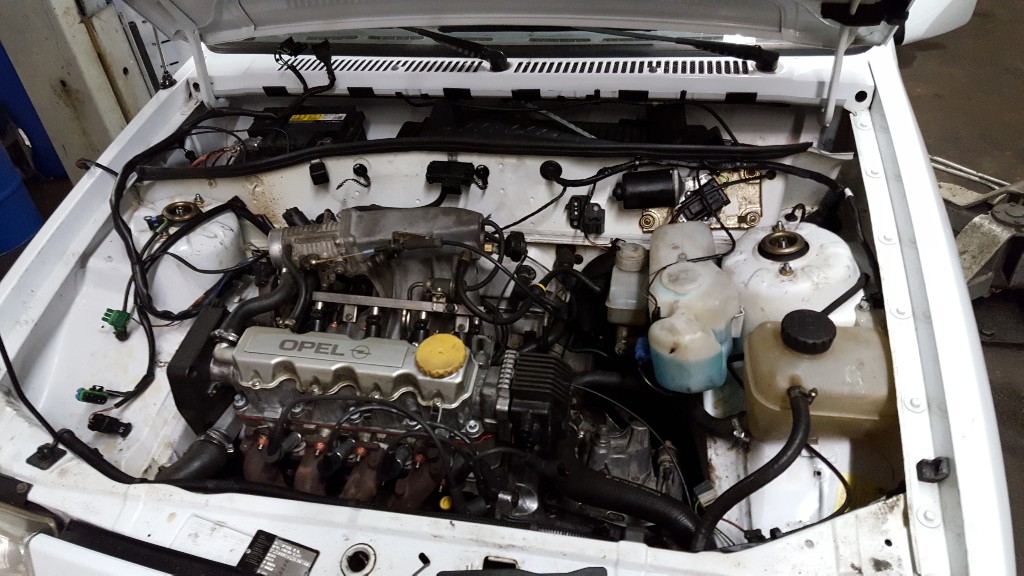

Heute war es trotz Kälte soweit und der Motor wurde eingebaut.
Es fehlt noch die Verkabelung, der Umbau der Benzinpumpe im Tank und das Einstellen der Schaltung.
Was mir gerade noch Kopfschmerzen bereitet ist die Wegfahrsperre, die der Astra Kabelbaum hat.
Wird er trotzdem anspringen oder muss ich das Kabel Brücken mit Masse oder Zündung oder dergleichen?
Auch mit den Anschlüssen für Unterdruck und Anschluß Filter im Radhaus hab ich mich noch nicht befasst.

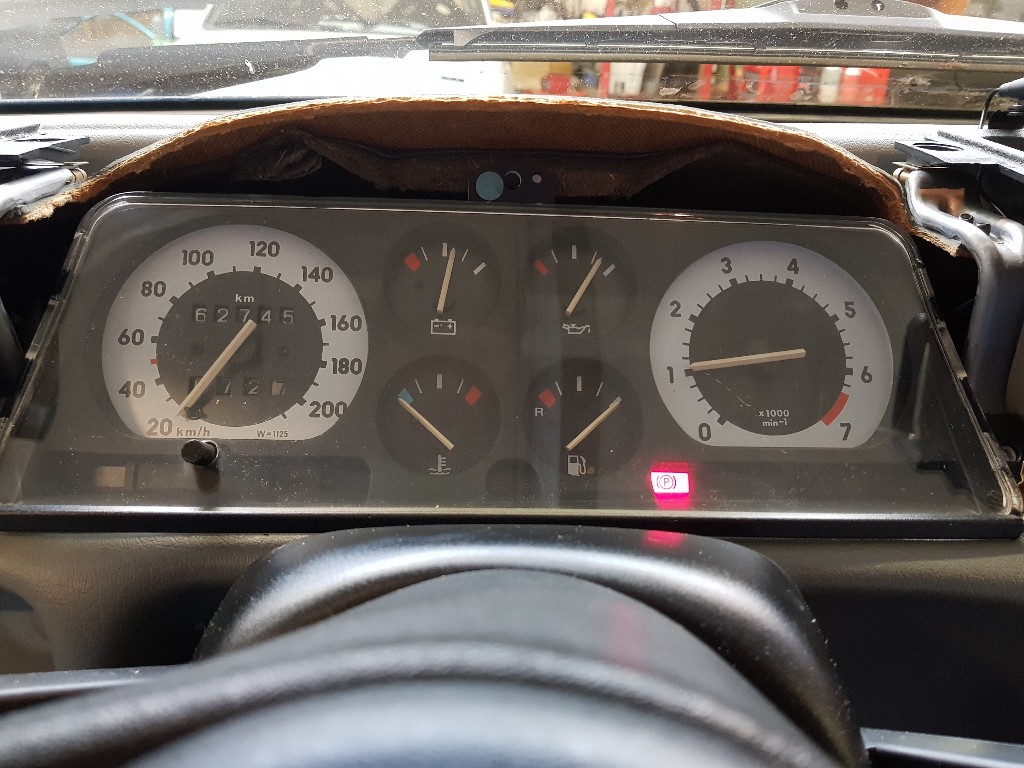

Ich hab mir noch einen Tacho mit Öldruckanzeige besorgt. Natürlich auch eine neue Druckdose/Schalter Kombination, wie es Original war.
Hab jetzt vorhin alles wieder zusammen gebaut und kurz getestet. Öllampe sitzt in diesem Tacho ja wo anders (unten rechts).
Diese ging aber nicht aus und das Manometer für den Öldruck war im roten Bereich, also Wert Null.
Falsch verkabelt,Stecker nicht richtig drauf? Schließe ich eigentlich aus. Ziehe ich die Stecker ab, geht die Druckanzeige auf maximalen Druck und die Ölkontrolle aus.
Ich weiß noch nicht,was das genaue Problem ist. :?
Evtl Tacho defekt?
Beiträge: 837
Wohnort: Piesport
Re: Zurück zum Corsa A
Beitrag von Michi »
Der Öldruckschalter und der Öldruckgeber sind genau wie das Öldruck-Instrument und die Öldruck-Warnlampe zwei vollständig unabhängige Dinge. Wenn die beide nix anzeigen, ist da auch nix. Ich denke, du hast immer noch ein Öldruckproblem. Schraub mal den alten Öldruckschalter in die Pumpe und schließ den am neuen Tacho an. Die Schalter haben alle Toleranzen, von daher kann es u.U. sein dass dein Öldruck gerade noch ausreicht um den alten Schalter nicht auszulösen. Das ist aber viiiieeel zu wenig für einen laufenden Motor.

Aber das Manometer des Öldrucks war im roten Bereich,also Null...Arg :evil:
Nach ca 15 Sekunden schnellte die Anzeige hoch (siehe Bild). Wieviel Druck baut sich im Kalten Zustand auf? Wollte den Motor nicht länger laufen lassen.
Anscheinend war die Öffnung im Öldruckgeber nicht ganz frei? :roll:
Werde das dann weiter beobachten, wenn er ab April wieder auf die Straßen darf.
Kalt sollte der immer nahe dem letzten Strich stehen. Also um die 5 bar...so 4,5 sollten aber auch ok sein.
