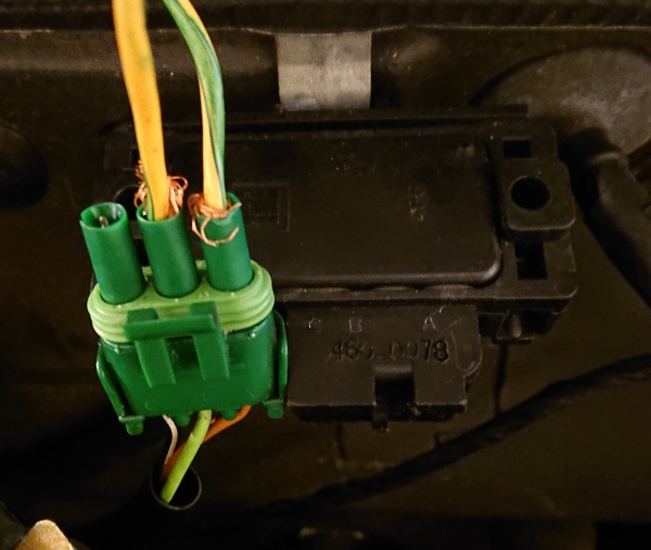

Was ist das hier überhaupt???
http://www.corsa-a.de/download/file.php?id=14089
Beiträge: 1445
Re: 1.4i zieht bei Vollgas nicht
Das ist der MAP Sensor. Da geht ein Unterdruckschlauch an das Saugrohr unterhalb des Vergasers. Kann auch die Ursache sein.
corsa-a-1.4i hat geschrieben: Also, zuerst hat es 1x geblinkt, dann 2x hintereinander. / alles 3x
dann hat es 3x hintereinander geblinkt / ohne das einmalige blinken mit langem Abstand / alles 4 oder 5 mal
dann hat es 4x hintereinander geblinkt / ohne das einmalige blinken mit langem Abstand / alles 4 oder 5 mal
Dann wars also wohl:
"33 - Saugrohrdrucksensor Spannung hoch" warscheinlich hausgemacht durch die A-B Brücke am Stecker desselben, bzw. weil er abgesteckt war.
"44 - Abgas mager" wegen zu wenig Sprint.
