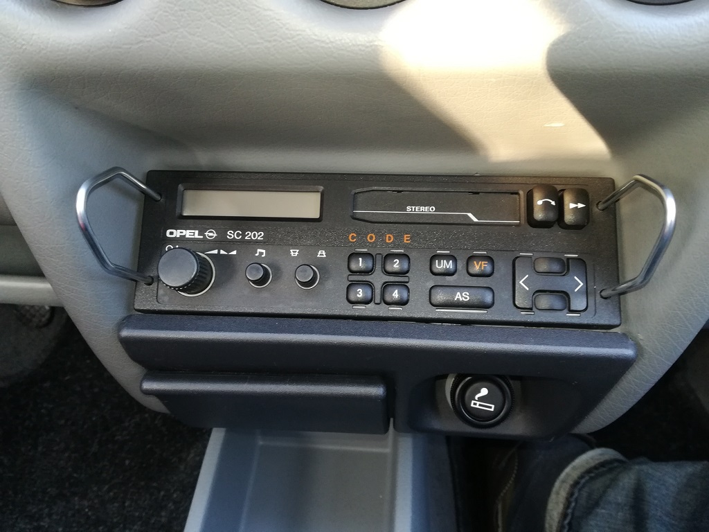

Ahhhh... Ich bekomme das Radio einfach nicht raus !!! Sitzt "dat" Ding tatsächlich so fest ??
Gruss Bengt

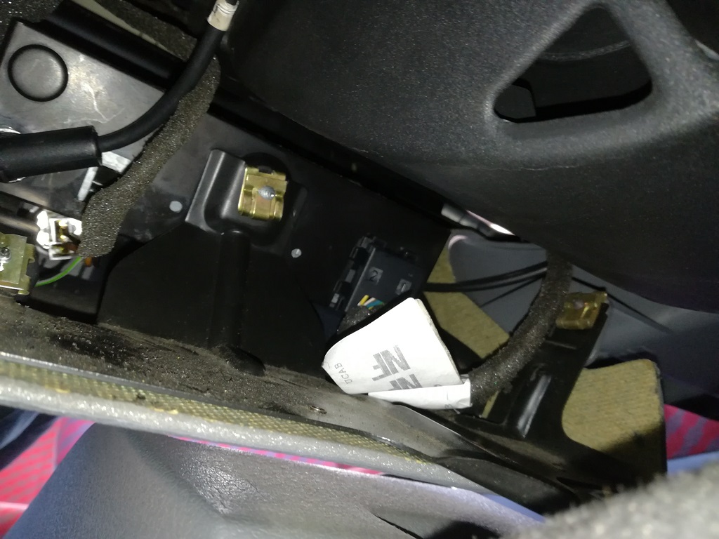

Kann sein daß es hinten, mittig festgeschraubt ist.
War früher eine effektive Diebstahlsicherung.

Joa, da ist eine Schraube drin, allerdings von der Radioseite aus. So kann ich sie ja nicht lösen. Die geht in dieses klassische Blech "Clips" mit dem Innengewinde, die man überall so findet, Tachometer etc...

Nein. leg dich mal in den Fussraum und schau dir das Radio von hinten an. normalerweise ist die Schraube fest am Radio und dann von hinten mit einer Mutter verschraubt

Hmm, ich sehe nichts ?

Hast du die Bügel auch weit genug reingedrückt? manchmal klemmt das ein wenig.
