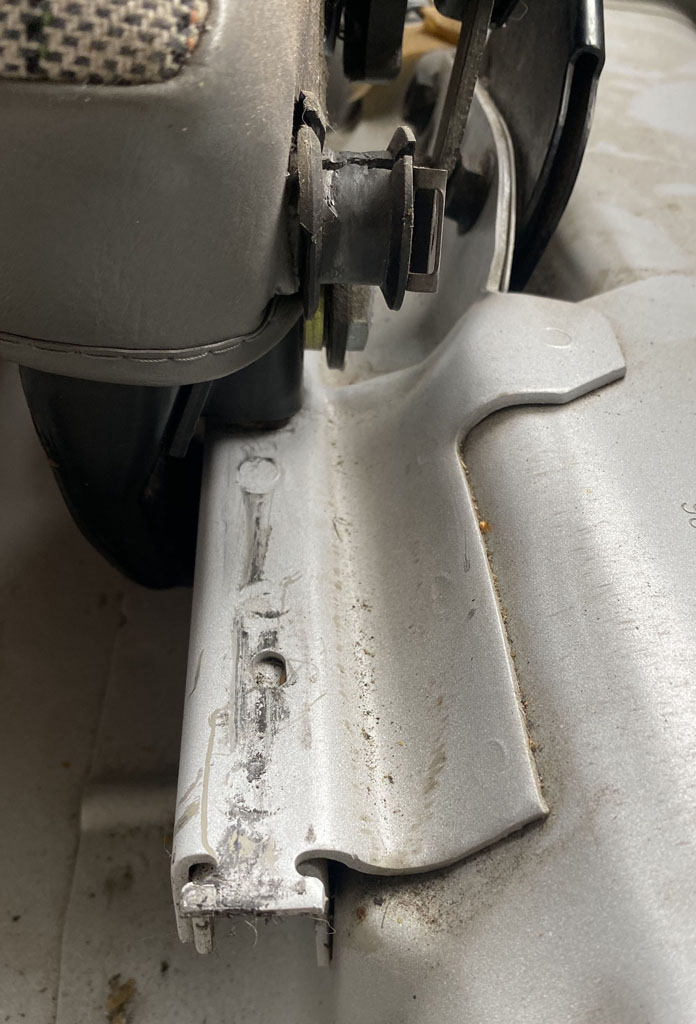

da ich nun auch stolzer Besitzer eines A Corses VFL bin habe ich direkt 3 Fragen an die Spezialisten da ich mit mein Latein am Ende bin

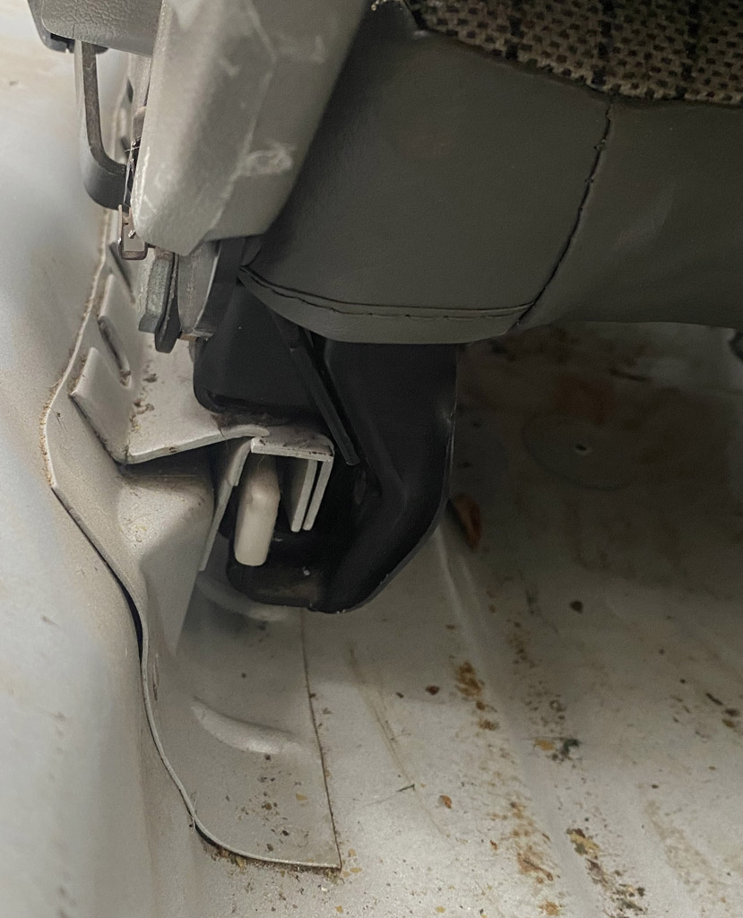

Zu den ersten 3 Fotos aus dem Anhang. Die beiden Frontsitze sind in der Schiene und vorn fest geschraubt wie es sich gehört. Die Verstellung funkt. ebenfalls einwandfrei nur kann ich beide Sitze noch wackeln auf der jeweiligen Innenseite. Gibt es da ein Bauteil was ich vergessen habe oder habe ich das falsch eingebaut?

Hallo.
Also, auf die Metallschienen an der Karosse, wo die Sitze drauf laufen, kommen noch Kunststoffabdeckungen drüber.
https://www.google.de/search?source=uni ... 1VwwDMMc9M
Nr.21 und 22
Dann sollte da auch nichts mehr wackeln.

Die Sitze sind das einzige was noch ein wenig wackelt, Ursache bisher unklar leider. Ob da wirklich was fehlt weiß ich nicht. Freitag fahre ich nochmal zur Garage, kann dann ja gern nochmal bessere Bilder machen davon.
