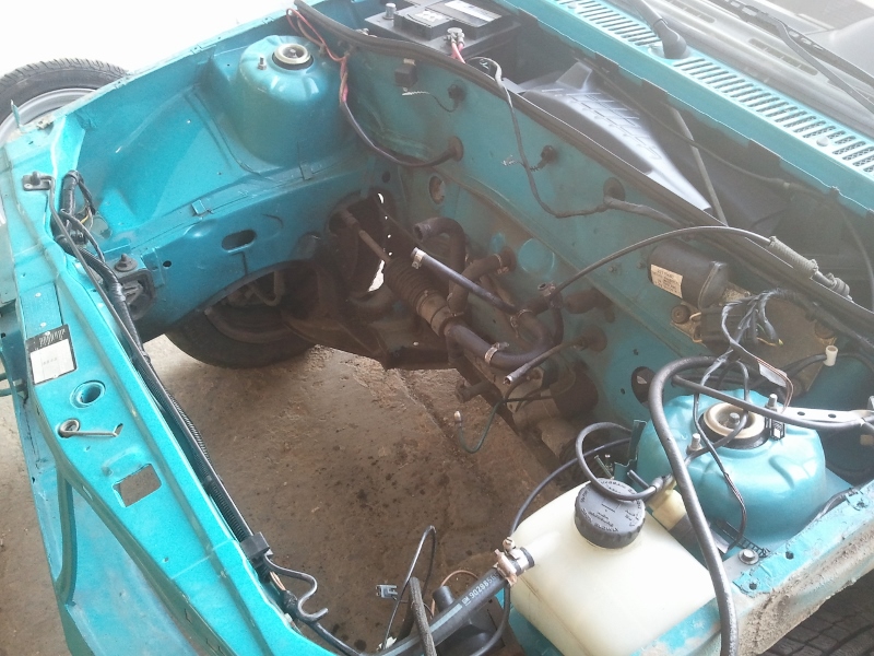

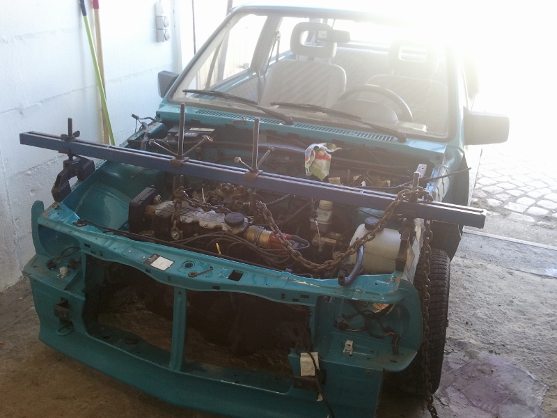

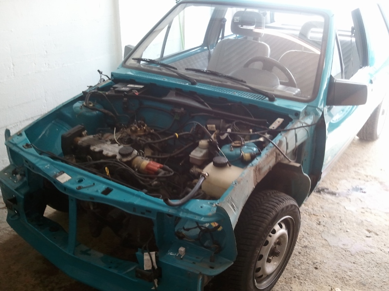

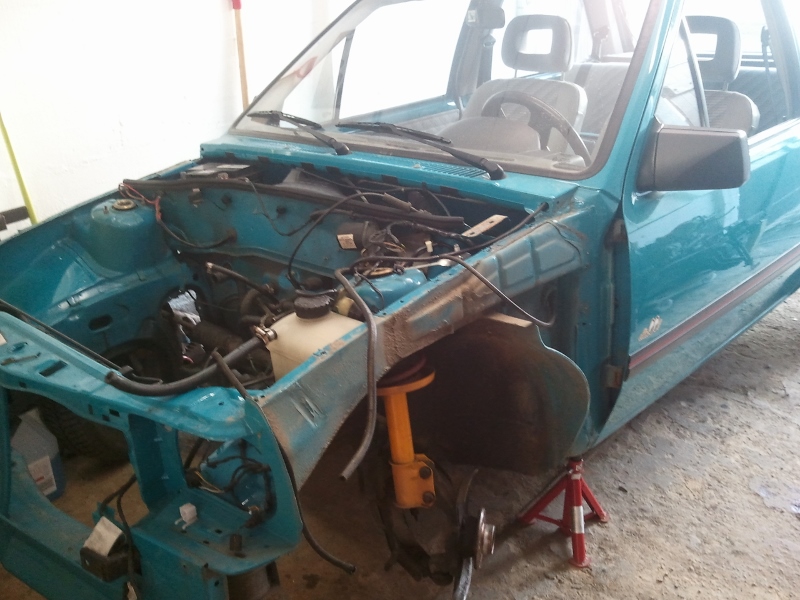

Um besser an die Kabel und Schläuche dahinter zu kommen...zwecks Ausbau
Wäre sicher auch so gegangen, aber wir machen das ja zum ersten mal und stellen uns wahrscheinlich dementsprechend an.
Ausserdem kann ich die Brücke so schön putzen.

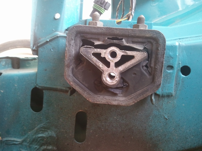

Den Motorhalter brauch ich nicht mehr, ich bau ihn raus, dann kannst du den haben.

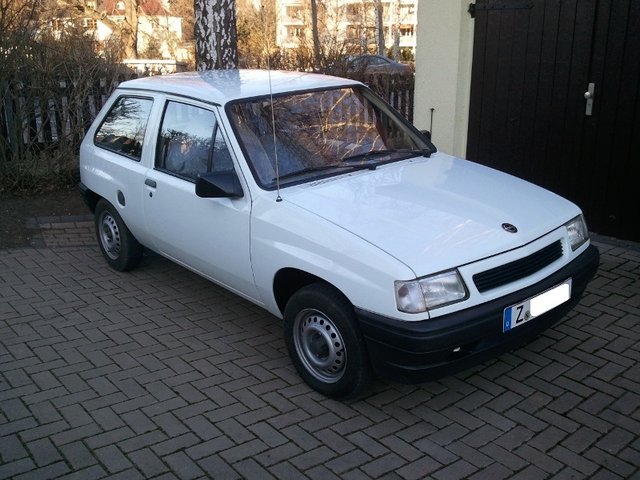

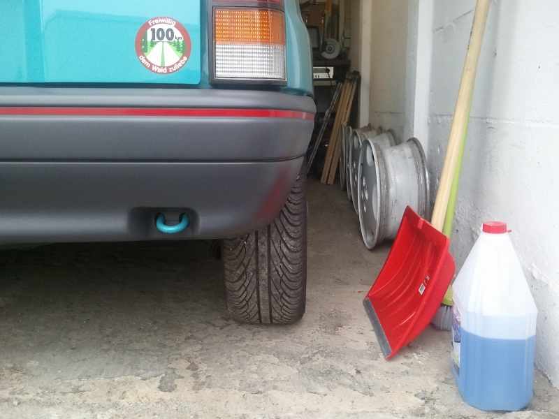

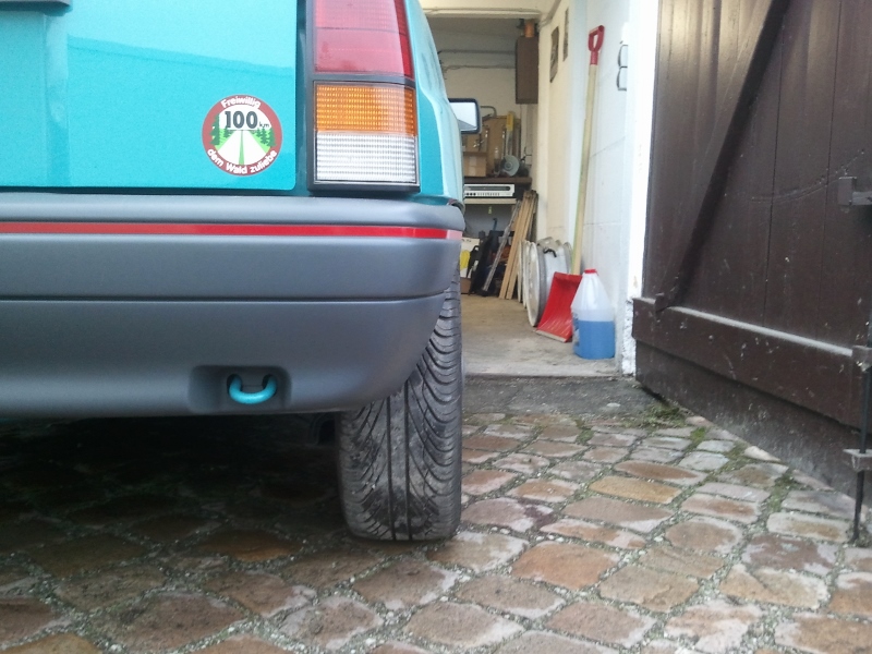

Unten noch ein Bild vom fertigen Corsa des Kollegen. Schön original.
