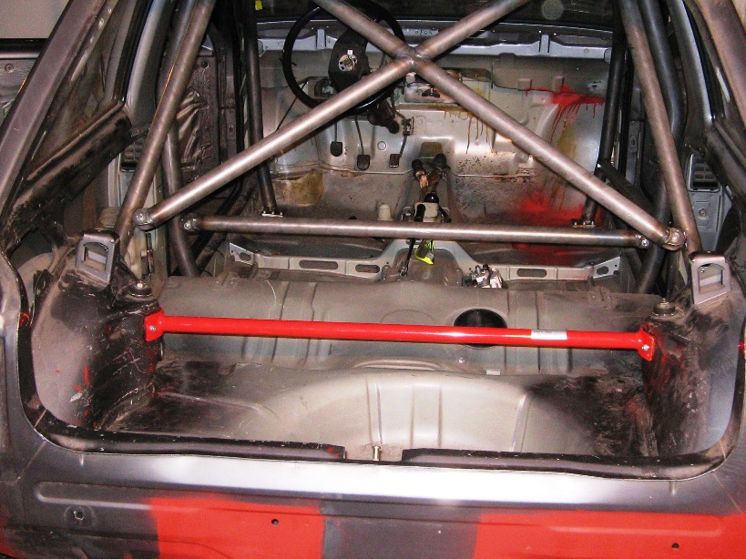

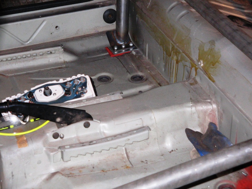

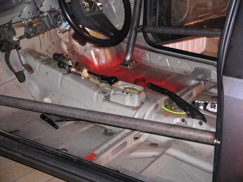

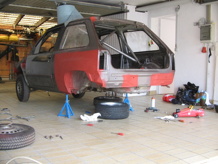

Alle Schweissarbeiten sind nun vor dem Sandstrahlen und hoffentlich auch nach dem Sandstrahlen erledigt. Der Käfig ist nun nach taussenden anpassarbeiten, darunter auch nochmal ein kompletter Ausbau drin. Domstrebe ist auch drin. Der Prototyp für den Wärmetauscherkasten ist nun auch fast fertig und ich hoff mal es funktioniert. GSi BKV ist nun auch drin.
Für nächste Woche sind Hinterachsumbau, Heizung fertig stellen und anfangen die Amaturen anzufertigen geplant.

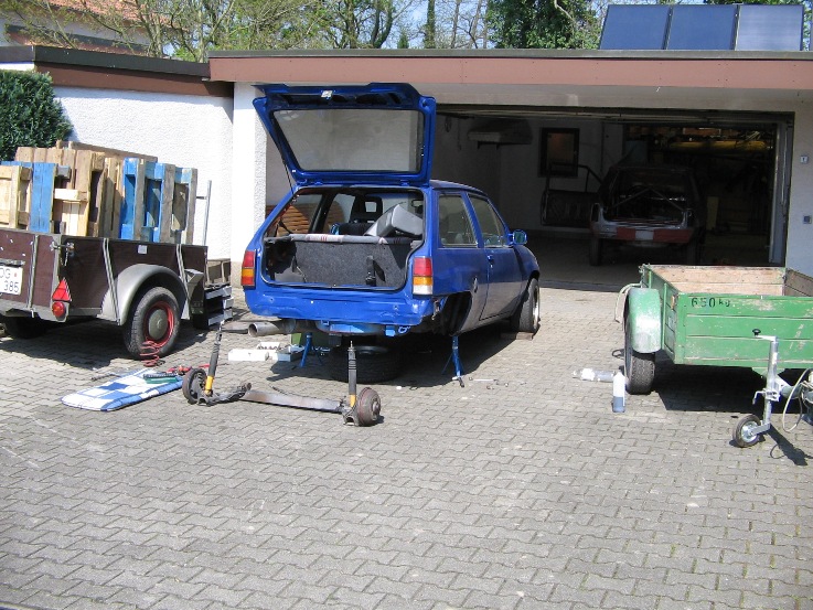

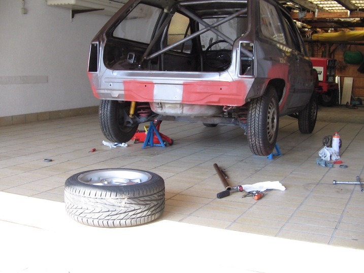

und weiter gehts im Schneckenschritt . Gestern wurde die Hinterachse vom GSi in meinen gebaut, ich hab mir allerdings fahst die Finger wund geschraubt wegen der Bremsleitungen, kann mir da einer mal sagen wie man die aufbekommt ohne da die Leitung zu verdrehen, den Verschluss rund zu schrauben oder sonst was zerstört? Wäre echt klasse, Fahrwerk habe ich das alte vom GSi mal drin gelassen ist denke ich mal noch besser.
Naja und hier die Bilder.
Gruß Slow

Hi,Slow hat geschrieben:...kann mir da einer mal sagen wie man die aufbekommt ohne da die Leitung zu verdrehen, den Verschluss rund zu schrauben oder sonst was zerstört?..
gibts eine gute Lösung, die aber nicht ganz günstig ist. Findest hier unten recht im Eck. entweder nimmst die einfachen als 10 und 12 oder holst dir so wie ich gleich die Doppelringschlüssel mit 10x11 und 12x14 (Stück ca. 23 Euro). Damit gehts wunderbar ohne das die Mutter rund wird. Gegen verdrehen der Leitung, probiers mal mit WD40
