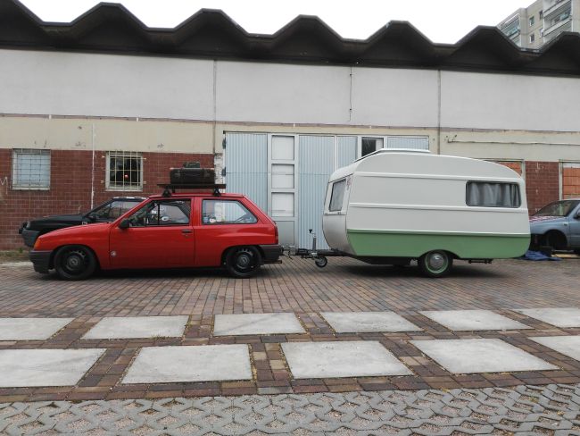

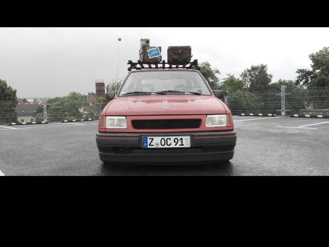

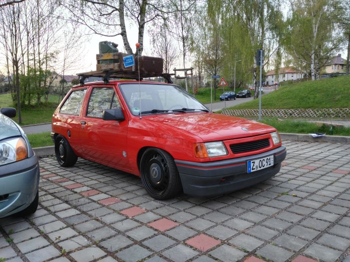

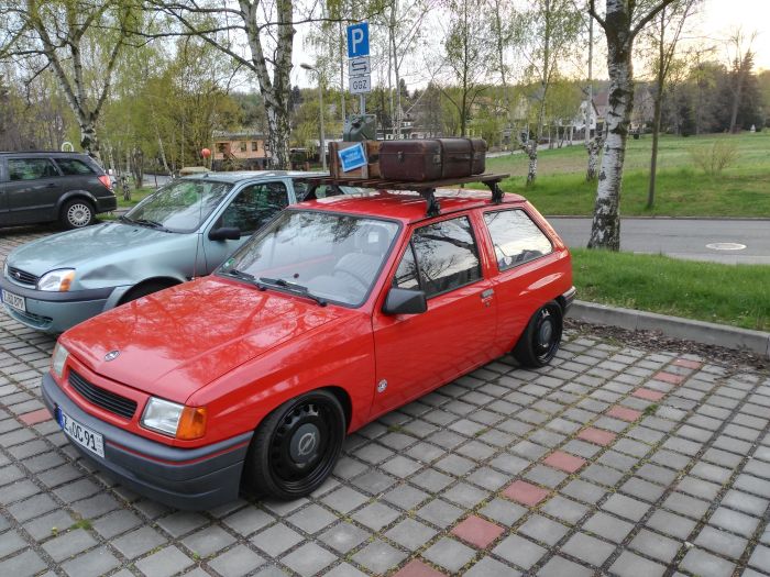

Hab noch 2 Bildchen. Hab mir noch bissl Gespittel aufs Dach gebaut...wobei der Koffer tatsächlich einen praktischen Nutzen hat, da kann man wirklich was drin aufbewahren!
In der Weinkiste theoretisch auch...ne Herrenhandtasche oder so.

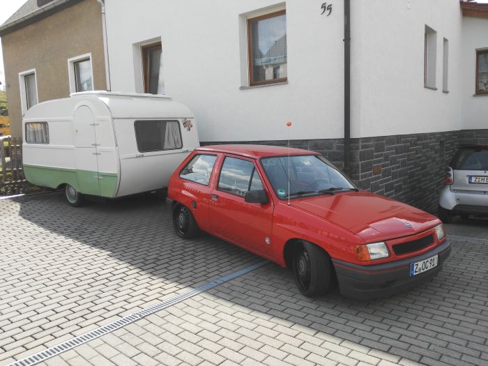

Und einmal mit Qek Junior Wohnwagen...am WE gehts das erste mal damit los!

Re: Der nächste Schrotthaufen...
den ball hatte ich an meiner ersten corsa antenne auch, irgendwann war er weg
das gespann gefällt mir so siehts bei mir auch aus, nur mit gelben corsa^^

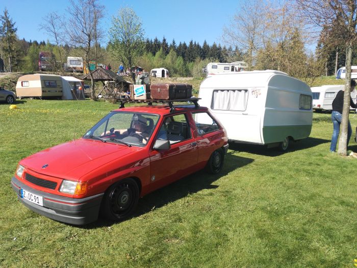

Hey, danke!
Zeig doch mal ein Bild von deinem Gespann, sizzle.
Das erste Wochenende hat er gut überstanden. Wobei die 100 km/h schon ganz schön nerven mit Wohnwagen. Viel mehr gibt das Auto auch nicht her. Glaube, mit 45 PS wäre ich ganz schön aufgeschmissen.
Leider steht der Wohnwagen ganz schön schief da wenn er angehangen ist. Das zerstört die ganze Optik. Hab mir jetzt noch einen Ausgleichsadapter bestellt. Sind einfach nur 2 Bleche und 2 Bolzen. Das schraubt man auf das Zugrohr und das Zugmaul kommt damit ca. 9cm höher. Dann sollte er gerade stehen.

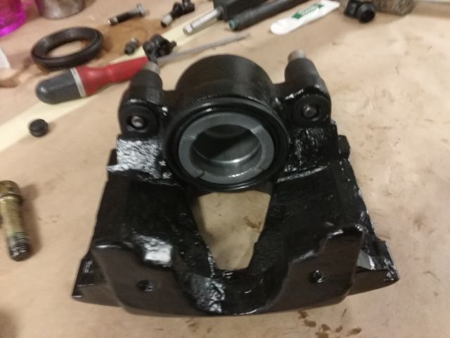

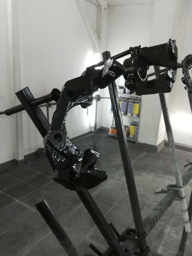

So, Bremse entlüftet und die Karre zieht immer noch rechts weg und das sogar ganz schön sehr wenn man abrupt abbremst. Werd mir Montag gleich 2 Rep Sätze bestellen, inkl. Kolben. So ein Müll. So ist das eben wenn man Ebay Kleinanzeigen Verkäufern vertraut...der beteuerte die Bremsen seien freigängig und die Beläge und Scheiben noch fast neuwertig. Am Ende hab ich alles erneuert und knapp 300€ für die Vorderbremse versenkt. Das kommt davon wenn man am falschen Ende sparen will...

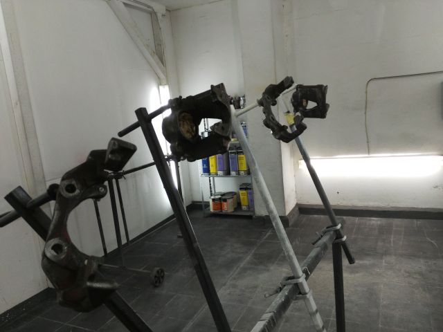

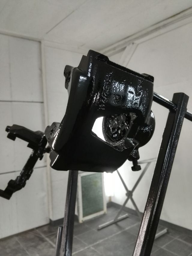

Wollte heut meine Bremssättel vorn überholen, jedoch kamen die falschen Rep.sätze. Wenigstens waren die Bremskolben die richtigen.
Morgen kommen dann die (hoffentlich) richtigen Teile. Hab die Zeit gleich genutzt um meine Sättel anständig zu entrosten und zu lackieren. Bis morgen kann der Mist trocknen und ich kanns wieder zusammen bauen...hoffentlich.

Der Autowagen bremst wieder gerade aus...
So ein überholter Sattel sieht schon schick aus und bremst gleich viel besser!

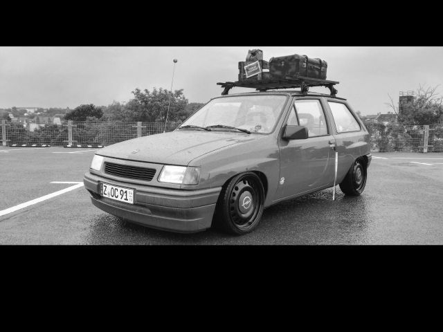

Mal ein kurzer Zwischenbericht.
Ich fahr kaum mit der Höhle, auf Dauer macht das keinen Spaß mit der Tiefe. Wenn das nicht so gut aussehen würde...
Werd am Wochenende die Traggelenke tauschen, da eine Seite ordentlich ausgeschlagen ist, desweiteren sind 2 Antriebsmanschetten defekt, das ganze Radhaus und die Felge ist wieder voll Fett...
Nächstes Jahr hol ich den Kadett wieder raus, der ist definitiv alltagstauglicher!

Moin, kurze Frage was ist das für ein Dachgepäckträger?
Der gefällt mir richtig gut. Hast du Oben auf dem Gepäckträger Holzlatten raufgeschraubt? bzw. wie hält das alles zusammen
