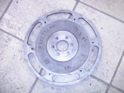

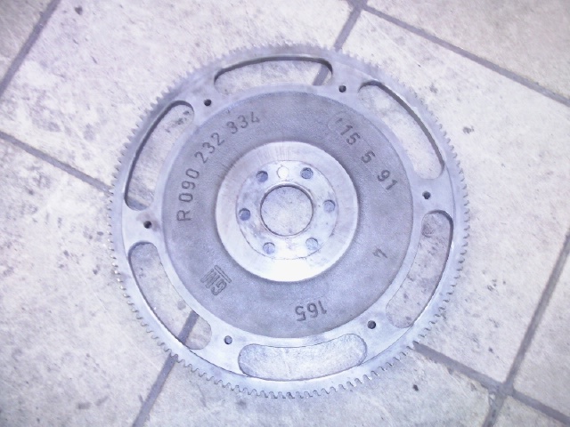

Das ist meine
Das ist meine
Re: Schwungscheibe ausdrehen
@Linus also die tellerscheibe hat orginal 7kg und ich fahre sie nun mit 4kg also 3kg weg. Wie meine vorredner schon sagten an der leistung wirst das nicht merken dazu musst dann schon alles leicht machen d.h. Kurbelwelle, schungscheibe, kokben, pleul und nicht vergessen den ventieltrieb wird dir aber au net die welt bringen is halt ein nur teil vom tuning. Es sorgt halt dafür das der motor schneller hochdreht und so eher an seinem leistungs maximum is jeder motor hat ja seine Nenn leistung bei ner bestimmten drehzahl und da kommst halt dann schneller hin.
