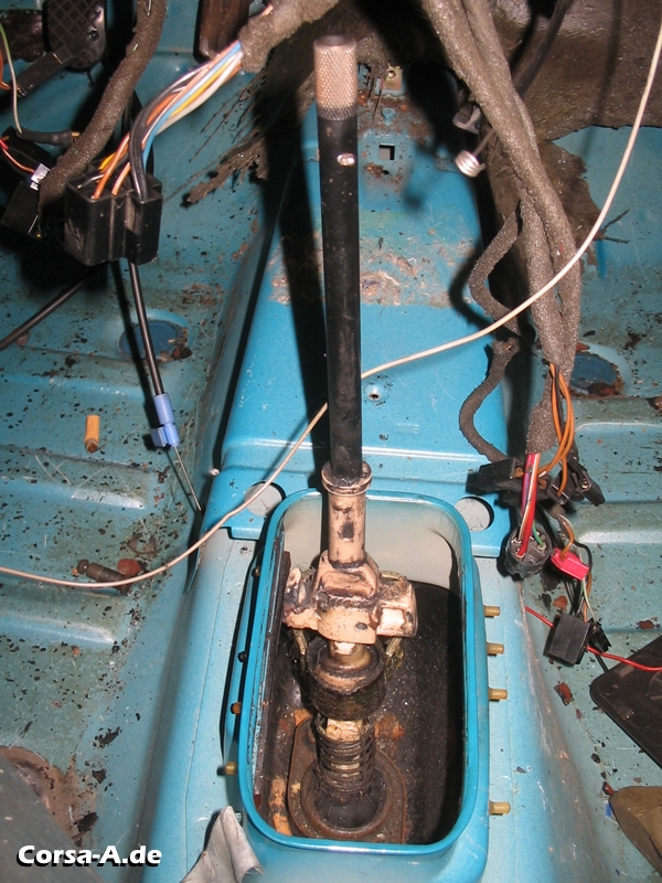

Naja es gibt sowas wie ein Röhrchen was noch unter dem Schaltknauf drauf ist auf dem Schalthebel...

du meinst bestimmt das plastikdingen im schaltknauf, oder? das ist das teil was den knauf der stange hält, auf diese plastikhülse ist der knauf aufgeschäumt und nirgends anders, sonst bräuchtest du nur an dem knauf drehen und du hättest ihn in der hand... hatte meinen übrigens um ca 10cm gekürzt...
Re: Schaltknaufwechsel?
Was blieb denn dann noch über???
Da ich erst diese Vorgehen am WE machen werde... da keine Zeit... mach ich euch mal ein Bild was gemeint ist.

Ich hab Euch mal ein Foto angehängt, damit man sehen kann wie der Schaltpin ausschaut, wenn man ihn normal abnimmt.
