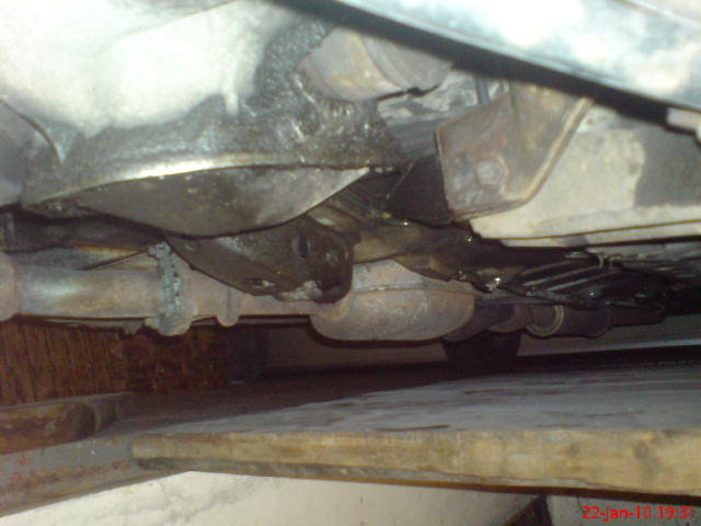

Der Brennring sitzt zwischen Krümmer und Hosenrohr. Da ist der Kat nicht so recht in der Nähe. Der Kat ist auf dem ersten Foto ganz links zusehen. Wenn das Flexrohr kaputt geht, kaufst du dir eintweder ein neues Hosenrohr, oder schweißt ein neues Felxrohr ein, oder lässt an der Stelle ein normales Rohr einschweißen.

ich wollt grad sagen, man sieht lediglich den 3-ecks-flansch, ob da hinter noch der kat kommt, kann ich nicht sehen.
das bild was ich eingestellt hab ist ein wenig klein, aber da sind alle serienmäßig verbauten teile zu erkennen

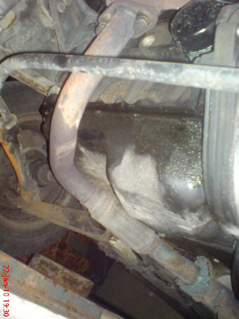

also hier mal bilder, kat ist drin, hatt ich nur nicht aufen ersten blick gesehen.
bräuchte dann nur nen anderes hosenrohr. fals du noch eins hast was recht in ordnung ist kannste mich ja nochmal anschreiben
wär cool.

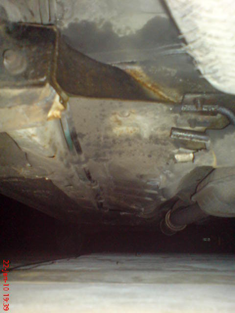

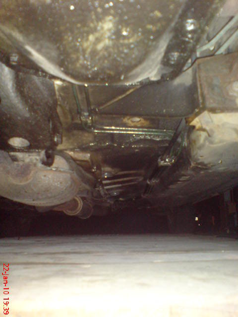

andere frage nochmal: woran könnnte es liegen dass die fahrerseite (unterboden) so ölig ist und die beifahrerseite nicht? ist mir jetzt aufgefallen als ich auf der grube war. MfG

Beim Öl würde ich mal auf das Getriebe tippen, da wird es wohl irgendwo raussiffen. Gibt da mehrere Möglichkeiten. Am besten mal alles trockenwischen und dann gucken, wo es am ehesten herkommt.

es sieht aus als könnte das Öl dei den Antriebswellen austreten, vielleicht Simmerringe der Antriebwellen undicht.
Öl am Unterboden = Rostschutz

Guck masl, ob du von oben Getriebeöl auf dem Getriebe hast, hatte mal nach dem Schaltung einstellen diesen Plastikpinöpel vergessen wieder in die Arretierung zu stecken - da lief das Zeug sowas von fix raus. Aber da unten sind die Hauptverdächtigen wie Gerck schon schrieb die Wellendichtungen im Getriebe.
