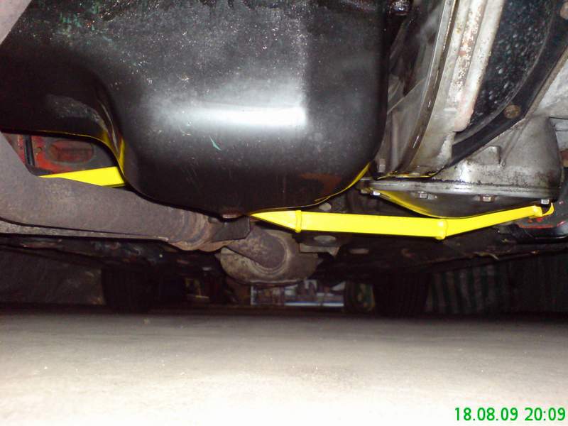

wenn der Linus sich mal unters Auto legt, dann kann der auch mal ein Pic machen. Haben schon mehrere 'untenrum'-Streben auf 'obenrum' umgeschweißt.
Re: Untere Fahrwerksstreb
@Trancer87
Wo ist den da ein Problem?Grob unterm Auto angepasst,und danach komplett verschweißt.War 20 Minuten Arbeit.
Kannst auch die Lamdasonde versetzen.Gibt Einschweißringe für die Lamdasonde.
ja stimmt die Lambdasonde versetzen is wohl das beste

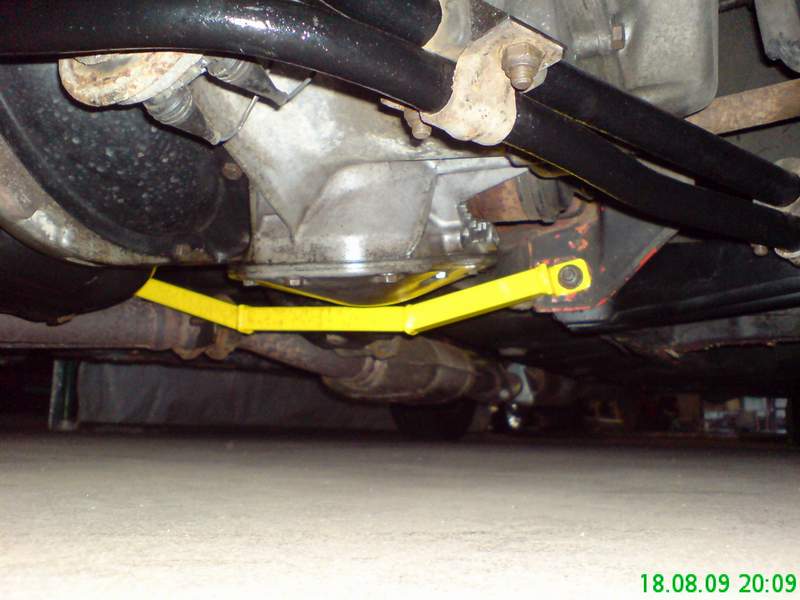

ist der von Diabolus
und der da noch steht ist der von meiner Freundin
Man beachte die verlängerten auffahrrampen
Sollte nur als anschaunungsbild dienen wie ich die herstelle quasi.
Passt auch beim doppelflutigem hosenrohr mit lambadasonde

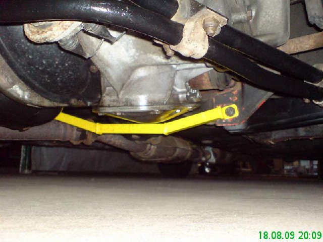

Ich hab mir meine auch selber gebaut.
Ist ein Corsa GSI Motor verbaut.
Keine Probleme mit Lambdasonde.
MfG.
Martin
