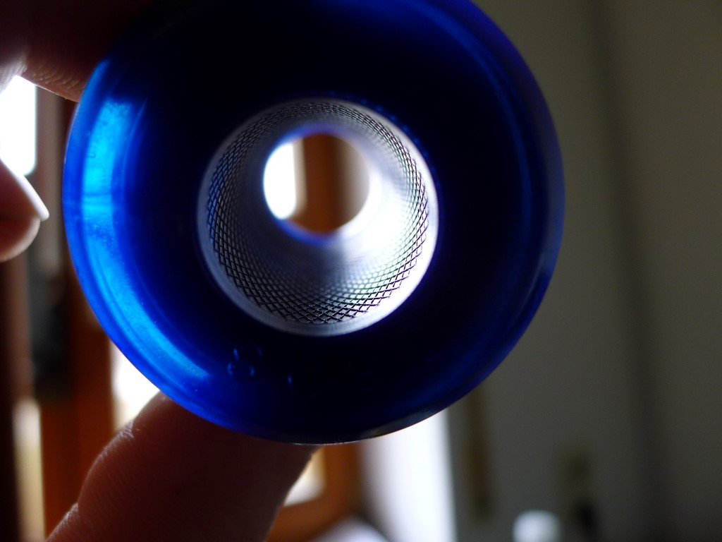

Wenn ich alles gefettet einsetze, dann funktionierts total falsch. Denn dann drehte sich immer nur die Buchse im Querlenkerauge und nicht die Buchse um die Hülse. Knarzen tuts trotzdem.
Dann hab ich die Buchse komplett fettfrei rein und nur die Metallhülse mit Fett eingesetzt und alles ist wie es soll.

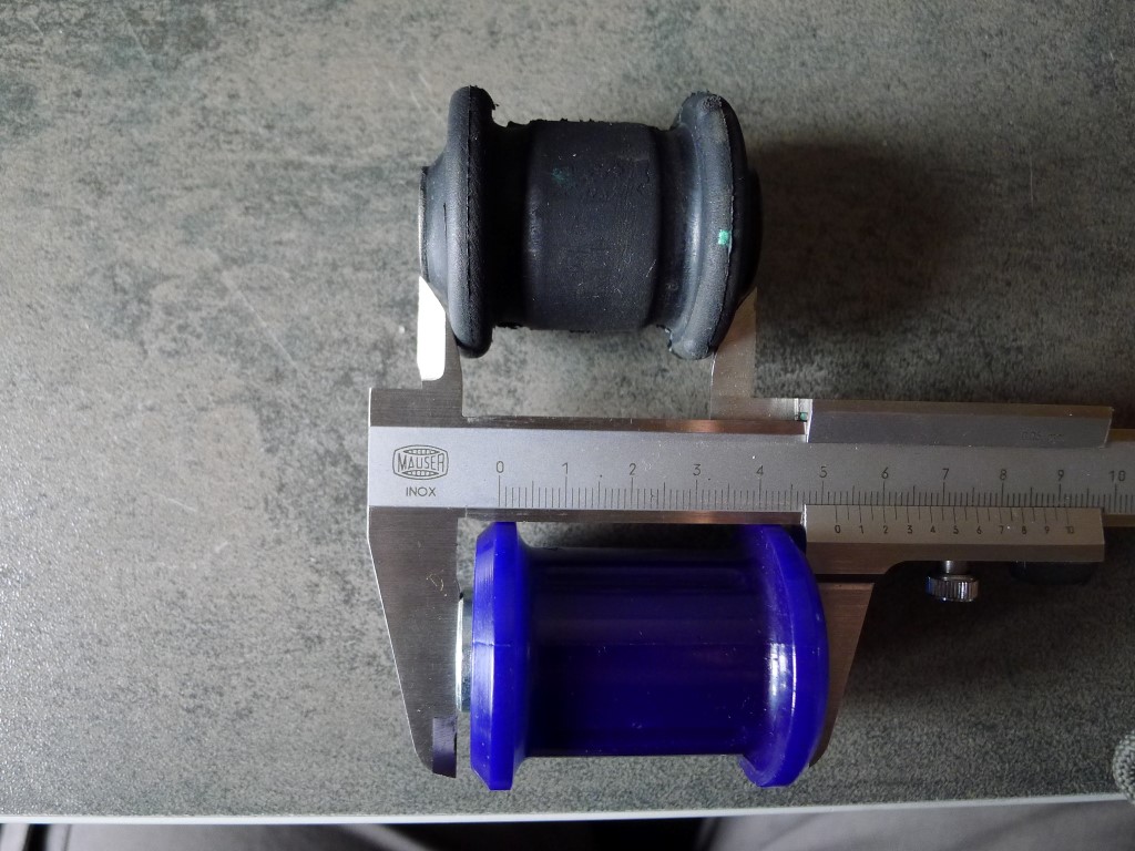

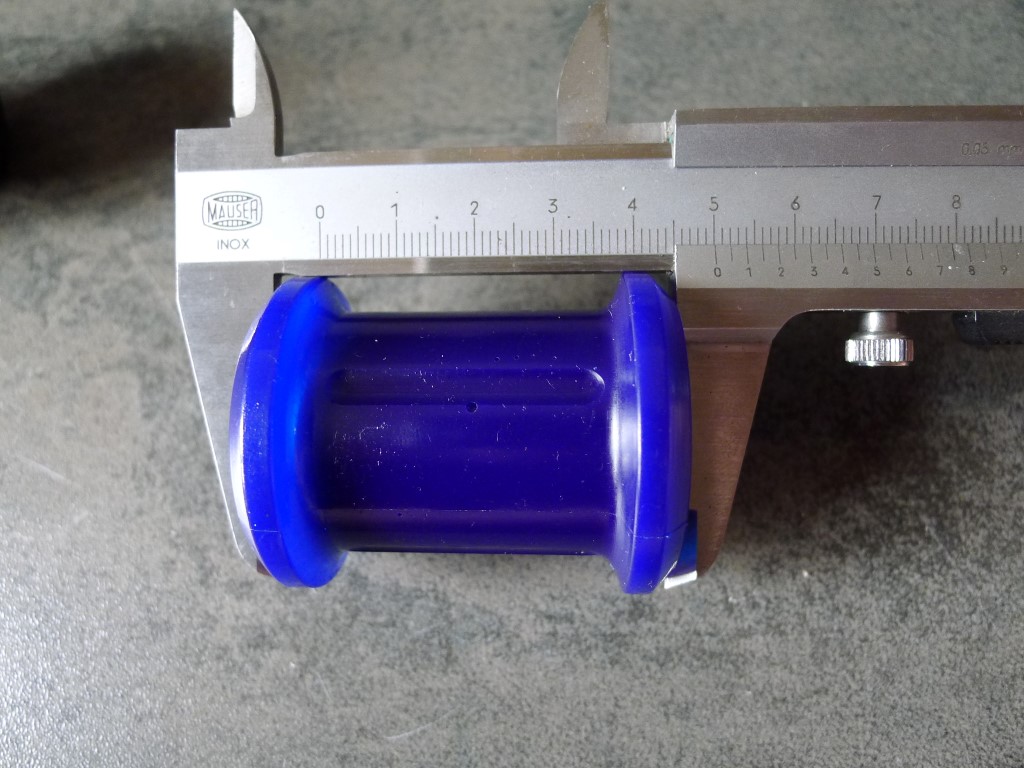

Übrigens, kann es evtl. sein, dass deine Zugstreben nur 20mm haben? Weil ich hab jetzt die Powerflex Stabibuchsen hier und die passen auf die 21mm nicht so recht, da ist ein ordentlicher Spalt an der Öffnung.
