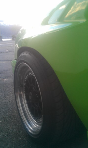

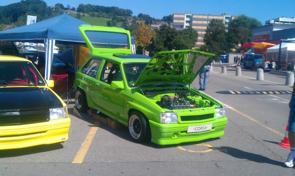

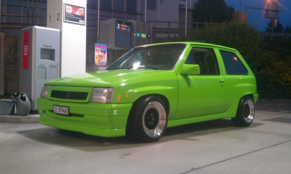

den grünen hab ich in 3 Jahren selber neu aufgebaut.wichtig waren mier die Details und das zeitlose.

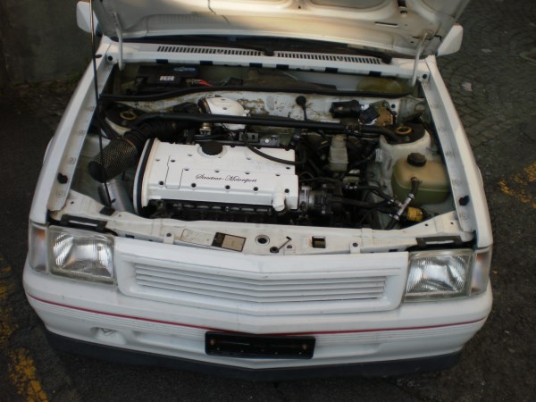

soo,die letzten 2 Fotos vom Motor.viel spass

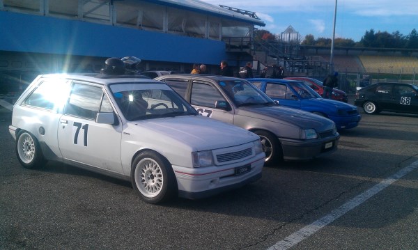

Streetcar-Motorsport
Beiträge: 35
Registriert: 23. Aug 2012, 17:58
Wohnort: Schwyz CH
Re: Grüne Grüsse aus der Schweiz
Beitrag von Streetcar-Motorsport »

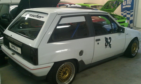

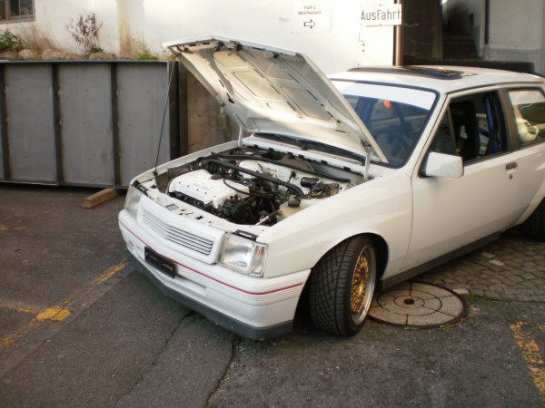

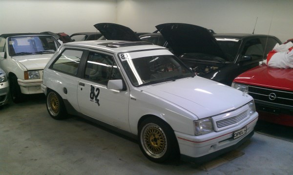

also auf dem weissen Renn Corsa sind 2tg OZ 15Zoll montiert mit Strassenpneu,auf der Strecke kommen ACT 7.5 x15 Et 25-37.Motorenmässig ist ein C20XE mit leichter Kurbelwelle,DSOP Nockenwelle erleichtertes Schwungrad, kurz übersetztes F20 Getriebe mit Sperre,verstärkter Vorderachse,dickem Stabi,anderen Buchsen,bearbeitete 16V Bremsanlage,KW Gewindefahrwerk,eingeschweisstes Wichers Käfig,1x Sparco Corsa sitz.
Es sind noch div umbauten geplant wie Makrolon scheiben,schiebedach demontieren,hinterachsbremse,und mehr leistung.
alte Opels mit Charakter
Beiträge: 35
Wohnort: Schwyz CH
Danke euch für die lobenden Worte
also weiter gehts:

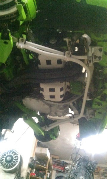

am 16V Corsa ist der Motor +Getriebe draussen,div Dichtungen ersetzten,Ölpumpen Ölwannen ect,Zahnriemen wasserppumpe.zusätzlich haben wir noch einstellbare Nockenwellenräder montiert, und eine direktere Lenkung verbaut.Motorsport motorhalter sind jetzt auch montiert.Den Fächerkrümmer haben wir auch bearbeitet.
Der Termin rückt näher,mitte April gehts ab nach Frankreich auf die Strecke.und dem Corsa A C20Xe aus zürich muss ich doch auch zu bieten haben. :lol: :lol: :lol: :mrgreen:
Gruess us dä Innerschwyz
