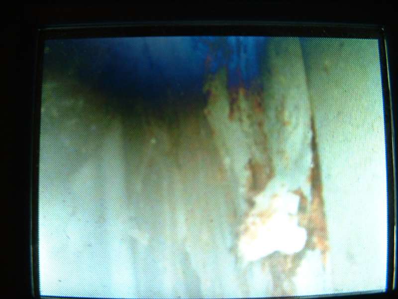

Balu hat geschrieben:Brauchst Du gar nicht bohren.
Innen ist jeweils ein großes Loch, so ungefähr neben der Batterie :wink:
Stimmt, voll verpeilt.
Musste natürlich gleich mein Endoskop reinschieben :lol:
Hmm, ja, herrlich wie die Beschichtung abfällt....

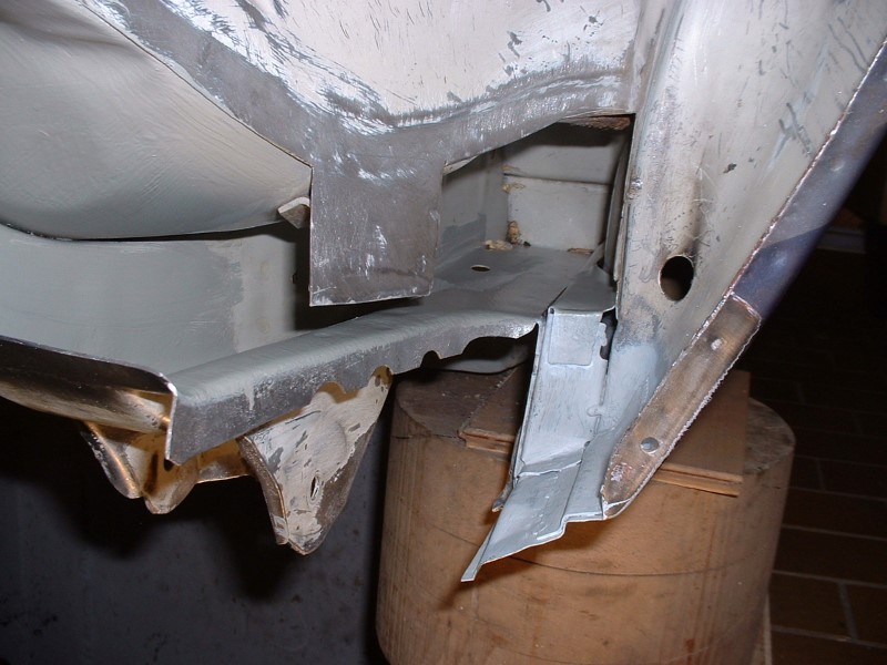

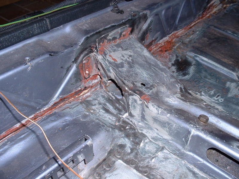

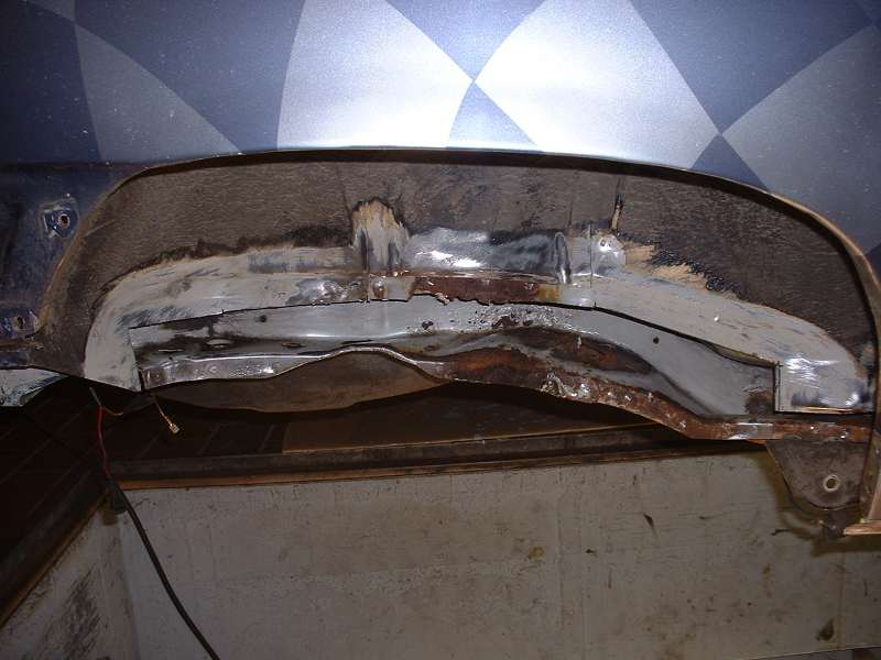

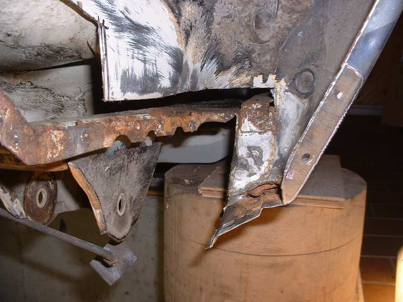

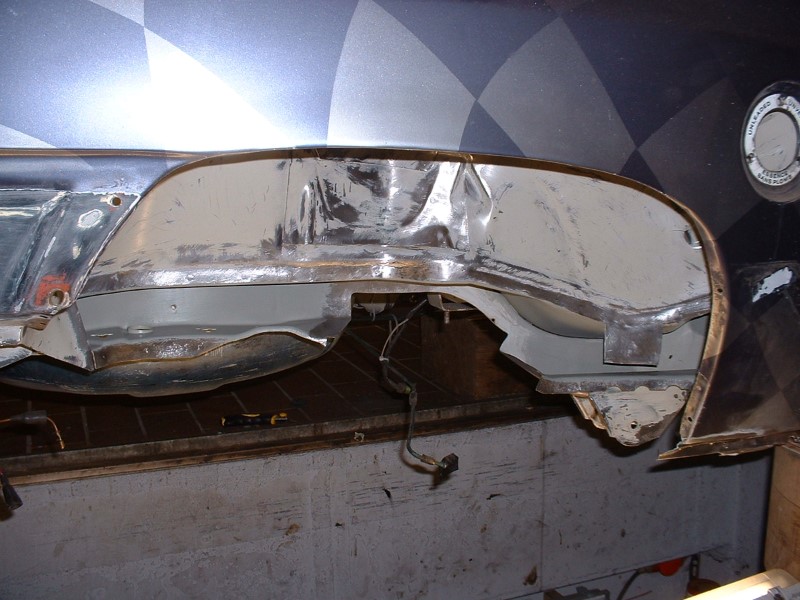

Hab mal angefangen die rechte Seite zu zerschnippeln. Ja, schöner wirds auch hier nicht.
Aber da wo ich Substanz brauche ist noch was davon vorhanden.

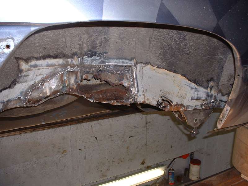

Re: GSI Rettung

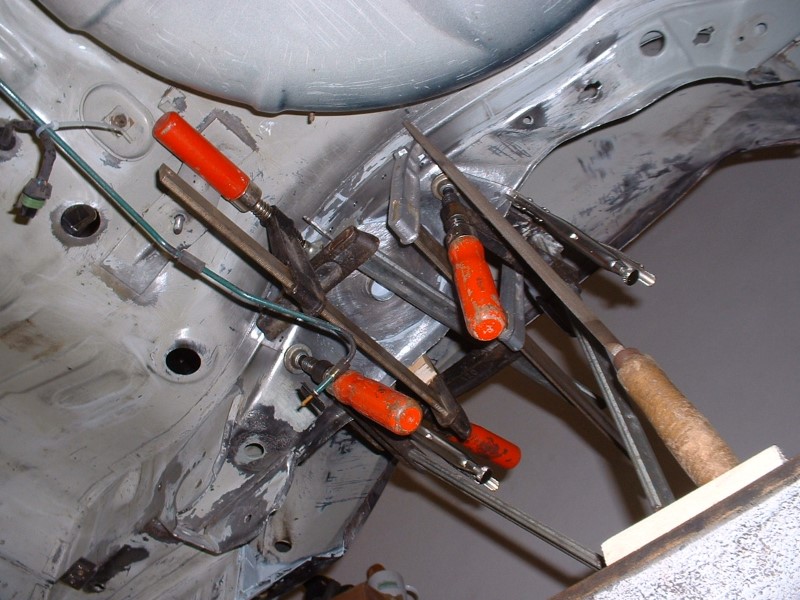

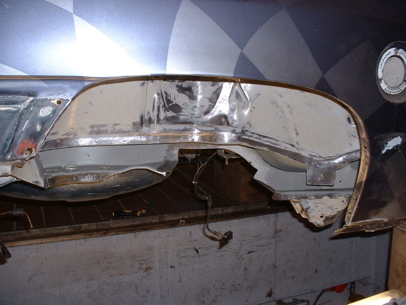

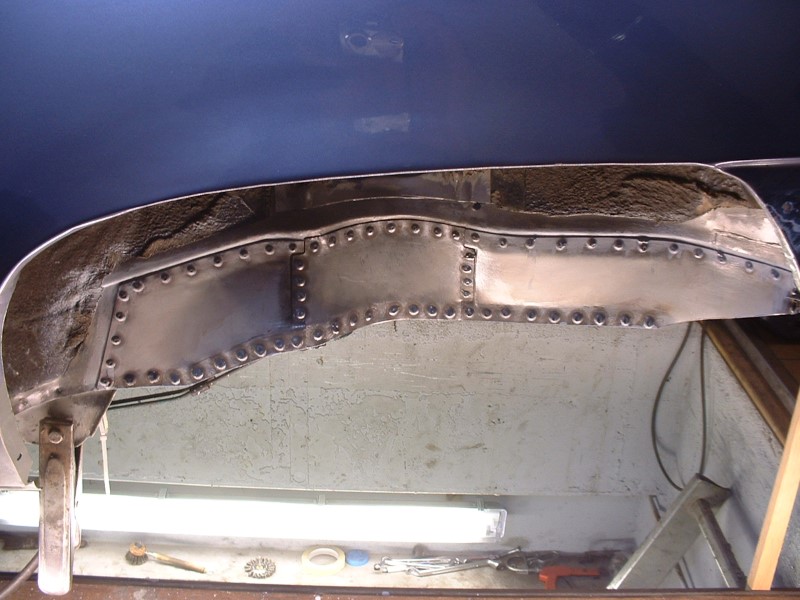

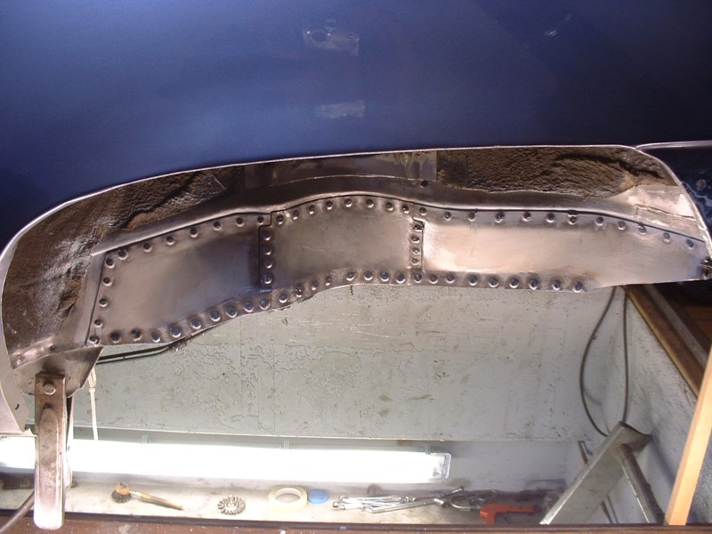

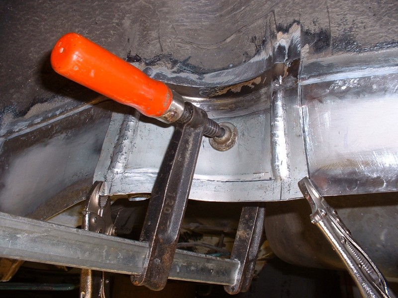

Weiter im Programm auf der linken Seite.
Hab den Träger innen paarmal mit Rostschutz gestrichen und mittlerweile wieder verschlossen.

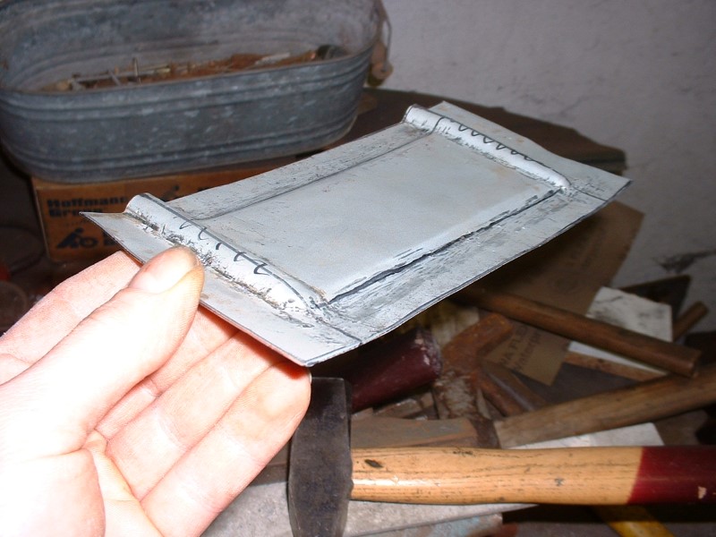

Bleche anfertigen, formen und einschweissen macht mittlerweile fast Spaß, vor allem wenn zum Schluss alles so wunderbar passt.
Das doppelte Blech neben dem Stoßdämpfer hab ich heute auch noch liebevoll nachgebaut.
Investierte Zeit: Ewig und drei Tage. :lol:
Mit dem bisschen noch-einmal-übern-TÜV-Schweissen das ich bei dem Corsa anfangs vorhatte hat das langsam nicht mehr viel zu tun. :lol:

Nun is wieder zu. Ich wage zu behaupten: Das hält!

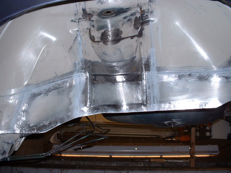

Hübsch verschleifen muss scho sein...warum auch immer...
Bissi auf Blech rumkloppen...
So langsam passt das Ding.

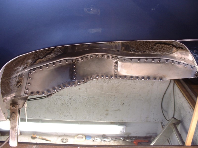

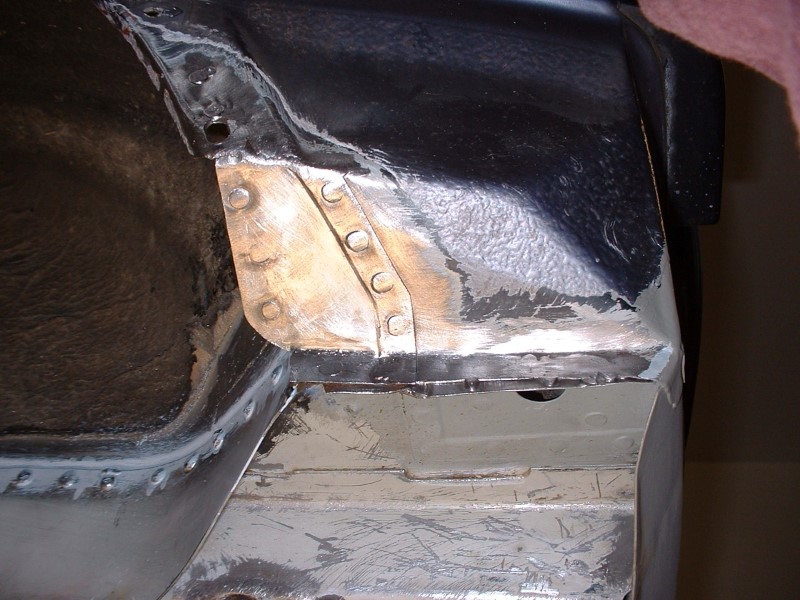

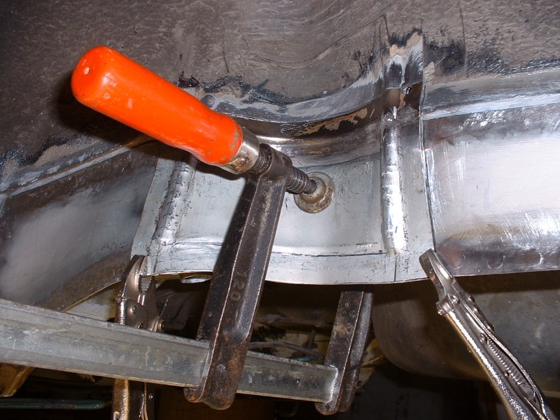

Schöne Arbeit die du da machst, aber schweiße ruhig noch was heißer, nehm mal etwas den Drahtvorschub weg, dann wird der Lichtbogen wärmer und die Punkte schöner. Schweißt du die Punkte von aussen nach innen?
Re: GSI Rettung
Danke ich versuchs mal mit weniger Vorschub. Die Punkte verlaufen dann auch glatter und ich muss weniger schleifen.
Ich halt auch immer zu lange drauf, auch deswegen sind das solche "Berge".
Ich schweisse schon erst Lochmitte und dann mehr oder weniger kleine Kreisbewegung.
Mit weniger Vorschub hatte ich nur bei den Überkopfpunkten immer das Problem, dass mir mir die einfach wieder runtertropften. Daher ging ich allgemein mal hoch. Sehe schon, Muss mich da noch mehr mit spielen... :idea:
Beiträge: 2610
Re: GSI Rettung
Schweiß die Punkte mal von aussen nach innen und wenn du den Schalter los lässt, hälst die Pistole noch auf Position, dann reißt der Schutz des Gases nicht sofort ab und der Punkt wird sauberer.
Re: GSI Rettung
Glaub mit den Punkten bin ich auf dem richtigen Weg, hab aber dummerweise keine Fotos davon gemacht. Beim nächsten mal dann. Bin mitm Vorschub gutding runter, mitm Strom dann aber auch gleich mit, sofern auf 1mm oder 0,8er Blech, sonst gibts eher Loch als Lochpunkt :) Nach Startschwierigkeiten muss ich sagen, ja, viel besser. Man kann das Loch viel kontrollierter "auffüllen"...

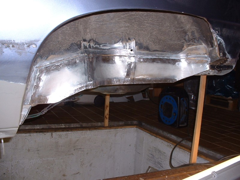

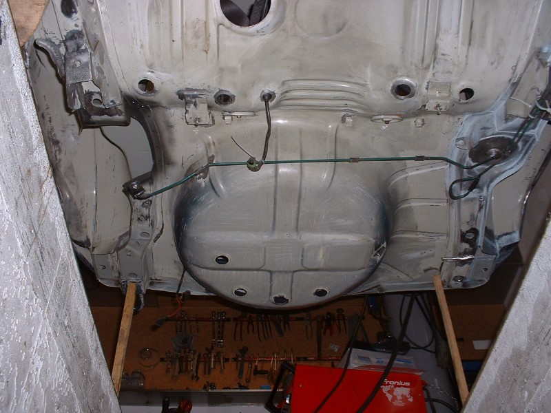

Wessen dämliche spontane Donnerstagnachmittagsschnapsidee war das nochmal den UBS ganz abzukratzen....? Meine. :lol:
Nunja erstmal nur die hintere Hälfte vom Corsa, weil meine Grube nicht länger ist. In den hinteren Radhäusern ist das eine echte Knallerarbeit. :lol:

Immerhin schöner als kürzlich....

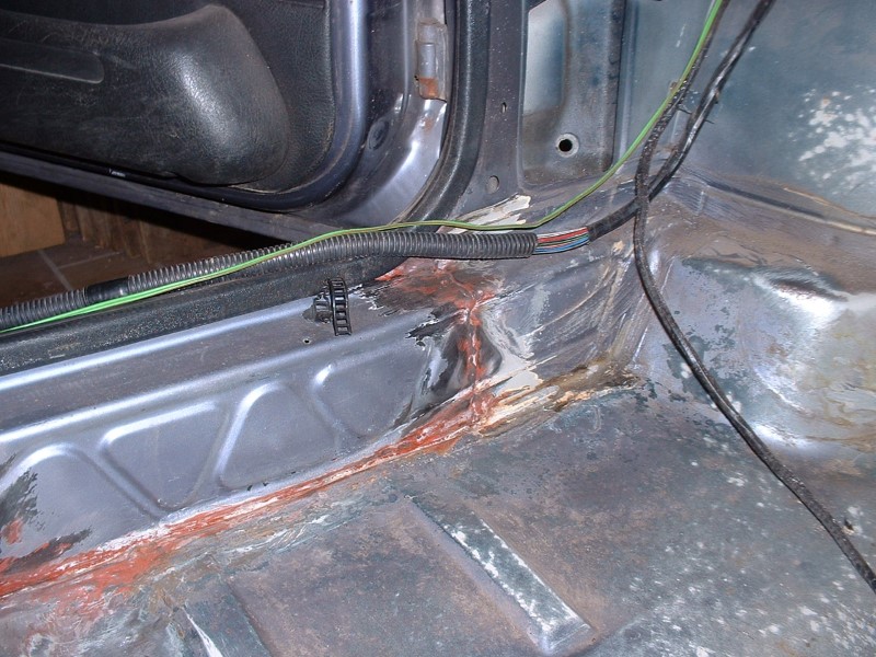

Hier auch etwas gezaubert, Innenradlauf unten Blech neu...
Links is Schluss mit schweissen...

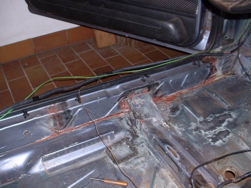

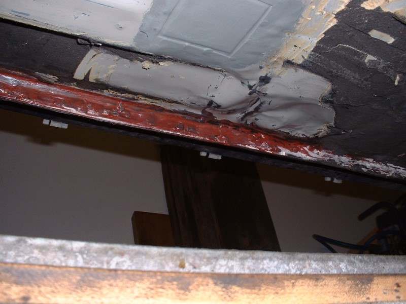

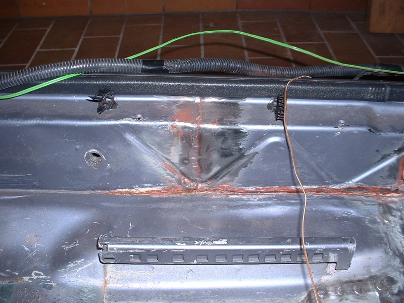

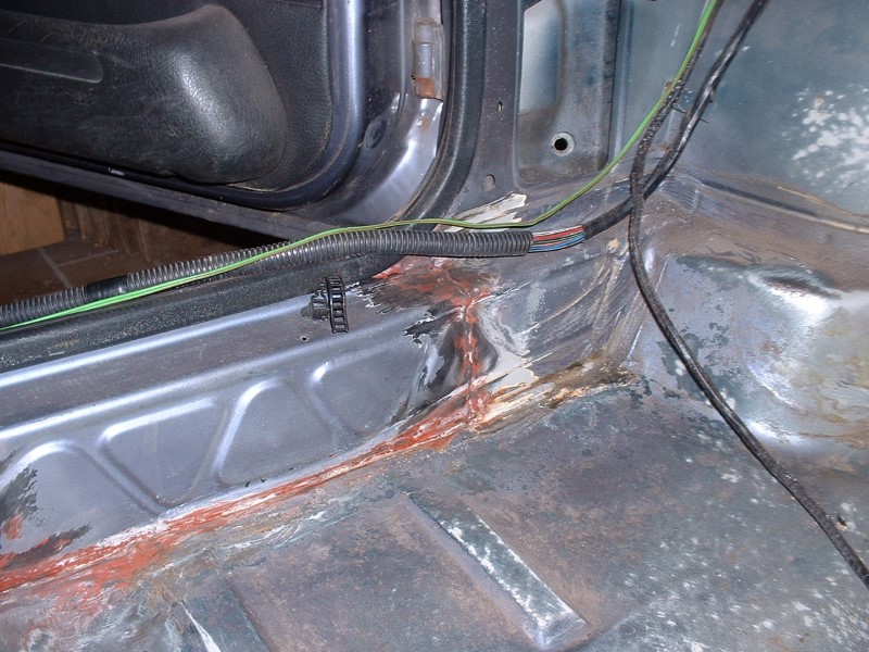

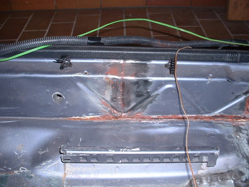

Und nun noch etwas höchst erfreuliches was ich neulich mal unter Spachtel und Dichtmasse zutage gefördert hab... :x
Schweller Aussen ist da auch gemacht...
Immerhin ist das Rostbraune da kein Rost sondern Grundierung :lol:
Unfallfrei....

Re: GSI Rettung
Das ist immer das Schlimmste, wenn vorher nur gepfuscht wurde :(
Re: GSI Rettung
:shock:
jop dem kann ich mich anschließen.
Sowas ist immer ein Rückschlag
Aber schöne arbeit bis jetzt :top:

Das ist doch ein Unfallschaden am Schweller...?
Re: GSI Rettung
Ja, daher auch mein Bildkommentar: "Unfallfrei..."
Den reparierten Schweller zerleg ich nicht solange da nichts weiter ist, das bekomm ich nie wieder ordentlich da rausgeholt. Sieht alles nicht schön aus aber das hält. Und Lust hab ich da wahrlich auch keine drauf.
Überleg nur grad ob und was ich da noch mache. Zumindest den verbeulten Querträger da das äussere Stück rausholen. Dann das Bodenblech ordentlich ausbeulen und neues Trägerstück einsetzen. Klug? Dumm? Kannste mir da was flexen Jens? :lol:
Mich wundert an der Kiste echt nix mehr. Ich reg mich da gar nimmer groß auf.
