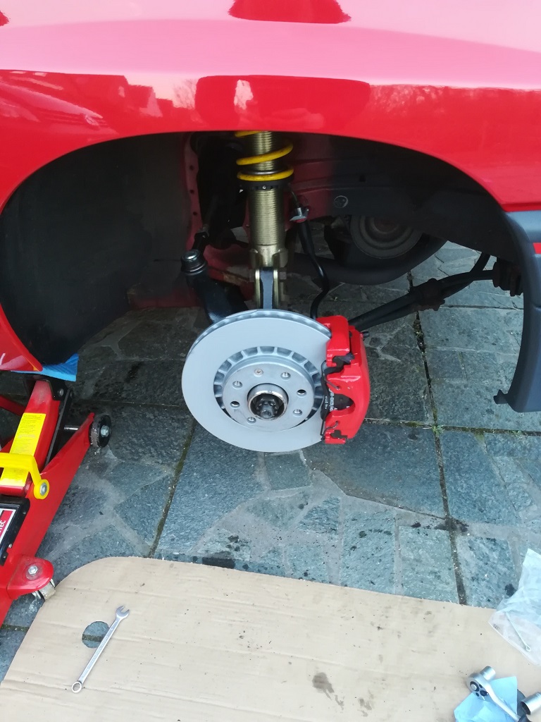

Ja, es bleibt bei dem Doppelkammer. Ansonsten habe ich ja noch den originalen Corsa A GSI Bremskraftverstärker. Zumindest die Bremsanlage konnte ich nun verbauen samt Fischer Stahlflex in Oldtimer-Optik. Das diese dumme Sicherheitsfeder immer den Bremssattel zerkratzen muss... sehr ärgerlich.
Gruß Bengt

Mir blieb keine Wahl, auch mit dem Omega Doppelkammer-BKV stoße ich an die Spritzwand bzw. dem Radlauf. Somit blieb mir nur der Corsa A GSI BKV. Interessant finde ich, dass der größere BKV zwar fester zupackt, aber nicht so einfach zu dosieren ist wie der kleine 180er. Ich mein, ich fahre hier keinen Rennsport. Auffallen tut es dennoch.
Gruß Bengt
