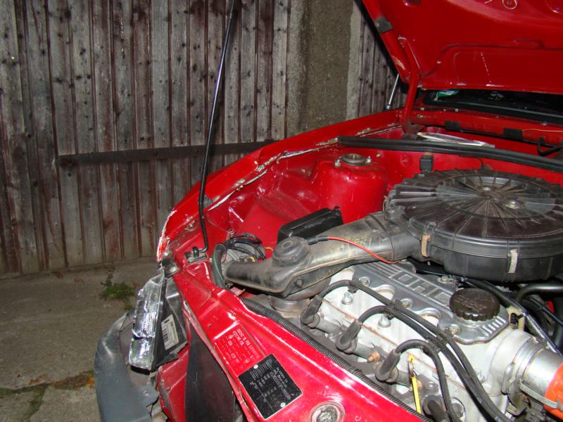

Ja der Radeinbau wird heftig.
Eine Frontmaske sollte OCP noch haben .
Gibt es Bilder was der Längsträger abbekommen hat?

ich kann ja noch ein paar bilder machen.
- K800_DSC06868.JPG (109.34 KiB) 115976 mal betrachtet

Würde abwarten was du von der Versicherung bekommst. Ehrlich gesagt würde ich den Aufwand nicht mehr betreiben.eher nach einem gut erhaltenen Modell suchen und dann nochmal neu konservieren.
Früher hätte ich sowas gerichtet...da hatte der Corsa noch einen entsprechenden Gegenwert.

was würde deas richten auf einer richtbank kosten, und was braucht man dafür?

Du brauchst dafür neben der Richtbank mit Dotzer, den passenden Richtwinkelsatz für den Corsa A, aber wie gesagt, ich würde ihn lupfen, dann kannst dir die Kosten dafür sparen, falls überhaupt noch einen diesen Richtwinkelsatz hat.

verstehe schon was du meinst, problem ist, auf den bildern schlecht zu sehen das hinter dem dom beifah. sprich hinter der spritzwand an der batterieaufnahme ca. 1cm das blech geknittert ist.
hast du die daten für messpunkte, oder wo finde ich die hier?

Wenn du einen guten und vor allem kompetenten Klempner in deinem Bekanntenkreis hast, dann soll er sich die Sache mal mit Sachverstand anschauen und mal sein Statement abgeben. Denke per Ferndiagnose wird das immer Rotz.
Wenn die restlichen Spaltmaße ausser am Unfallschaden passen am Fzg. ist das schonmal ein gutes Indiz.
Dann würde ich dir empfehlen, such dir eine Karosse wo dieser Bereich noch gut ist und wechsel die Blechteile die beschädigt sind aus.
Vorher muss das Auto aber trotzdem wieder grob in seine Ursprungsform gezogen werden. Kannst dir ja auch von einem anderen Corsa evtl. Vermessungspunkte suchen wo du wieder hin musst?
Dazu brauch man aber schon entsprechendes Gerät und eig. ne Richtbank um die Karosse richtig fest zu bekommen.
