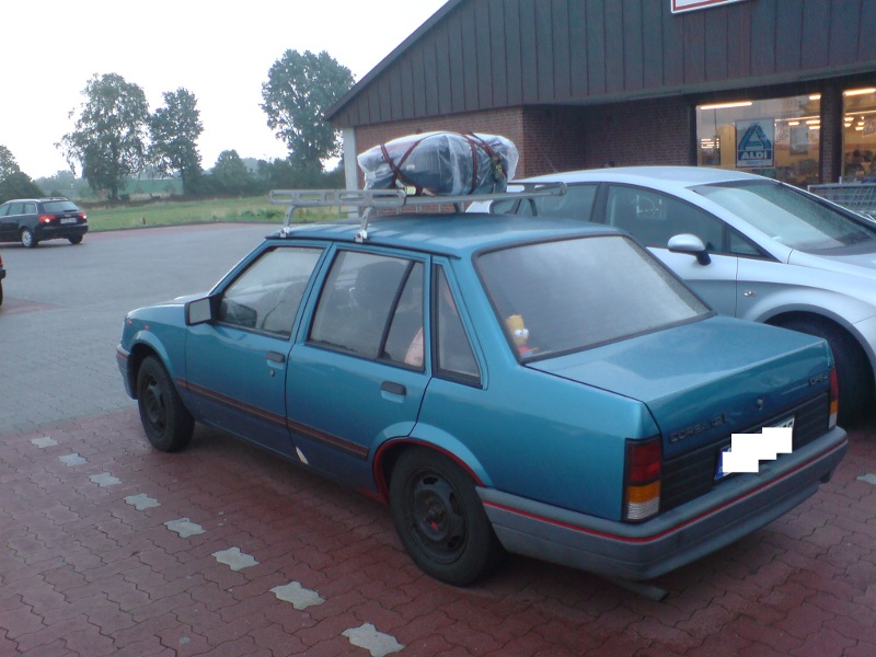

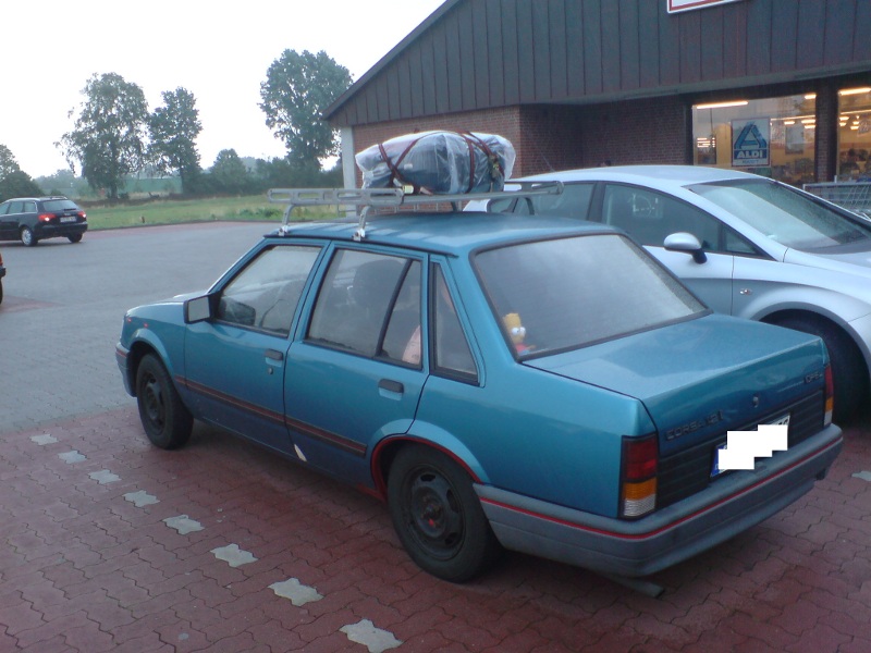

nunja, dann waren wir mit 4 personen, gepäck und dachgarten in schweden! haben da einige kilometer abgerissen! die federn hatten nicht viel zu tun, weil weiter einfedern ging meistens nicht

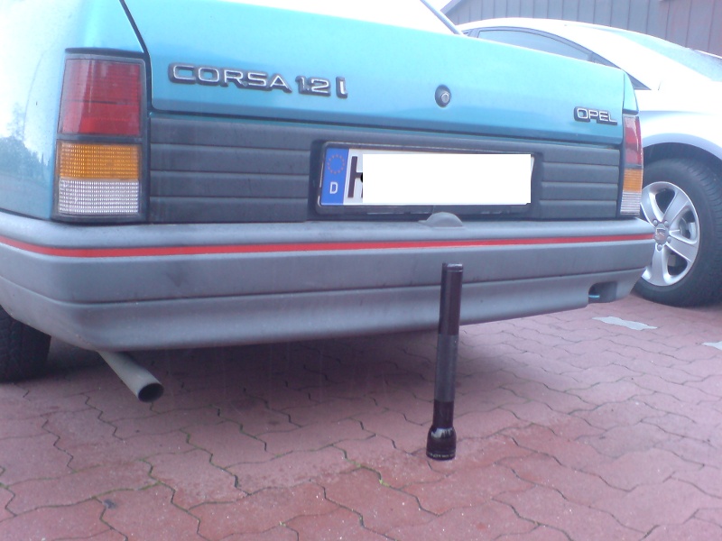

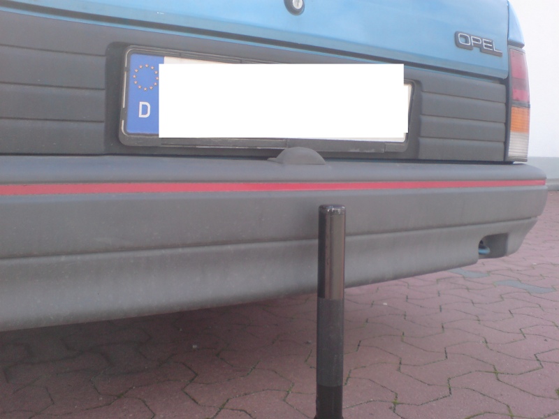

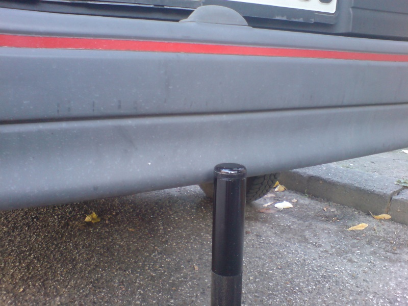

tieferlegung an der hinteren stoßstange: etwa 10 cm! aber es ließ sich besser fahren als erwartet mit dem vielen gewicht, nur beschleunigen und überholen muss man sich rechtzeitig überlegen mit dem 1.2er
sehr gut gefiel mir der verbrauch!! strecke hin (von hamburg nach travemünde und dann mit der fähre weiter und in schweden noch etwa 400km bis zum ziel) hat er sich 6,5 liter genommen spitzenwert in meinen augen! als ich mit meiner freundin allein, mittlerem gepäck (also nur camping zeugs und klamotten) und leerem dachgarten herumgekurvt bin habe ich ihn einmal auf 5,8 liter gefahren!!! man, ist das ein geiles gefühl auf den tageskilometerzähler zu gucken und bei 600km noch sagen zu können, ach, das langt noch dicke bis zum nächsten dorf!!

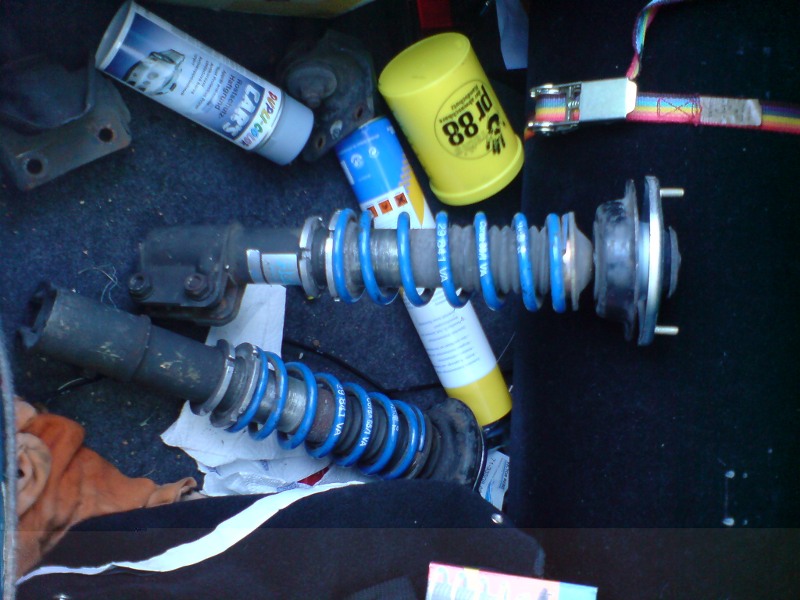

so, dann hab ich mich ein wenig umgesehen nach nem fahrwerk, hatte das ganze schon aus finanziellen gründen fast auf nächstes jahr oder so verschoben, bis ich dann bei ebay nen gebrauchtes H&R Gewindefahrwerk geschossen hab! YEEHAAA! hinten leider fest auf 40mm, aber fürn anfang sicherlich besser (und günstiger) als so nen FK-zeugs!

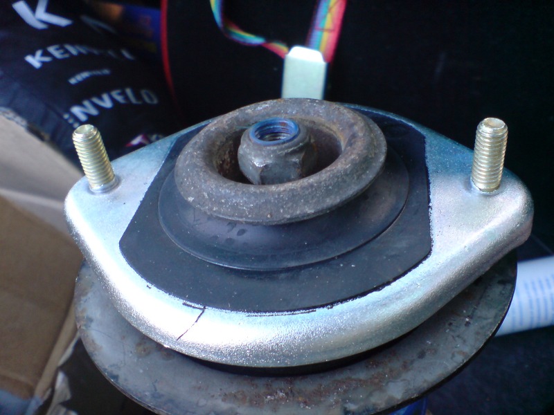

gestern hab ich mich dann mal mit meinem vater zusammen drangemacht die federbeine zu zerlegen, hatte noch neue domlager liegen (wollte ich beim alten corsa reinmachen, habs aber nie gemacht, weil ich keinen bock auf die federspanner-geschichte hatte)..
also dank an fk69! man bekommt die federbeine echt gut ohne spezialwerkzeug auseinander! gewinde ordentlich abbürsten, kontermutter vorsichtig mitm hammer losschlagen, andere mutter in den schraubstock einspannen, schraubendreher durch die löcher im stoßdämpfer und ab geht die post! ging echt fix! und es hat sich definitiv gelohnt, denn ein lager hat sich beim rausschlagen sofort aufgelöst und das andere hat leichte geräusche gemacht..
allerdings werde ich mir für die feineinstellungen am fahrzeug doch noch die passenden hakenschlüssel holen müssen..

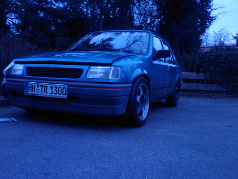

um das gesamtbild dann noch ein wenig abhzurunden hab ich mir nen satz spurplatten bestellt, sind leider noch nicht angekommen.. sind 30mm pro seite und sollen hinten drauf, denn da stehen die räder optisch weiter im radhaus drin! das fiel mit besonders auf, als ich die anderen alus probeweise mal draufhatte, vorne stehen sie ein gutes stück über (2-3cm) und hinten schließen sie ziemlich genau mit dem radlauf ab..
übergangsweise kommen am sonntag erstmal meine gsi-alus mit guten allwetterreifen auf den wagen, solange bis ich mich an die blecharbeiten für die anderen alus mache.

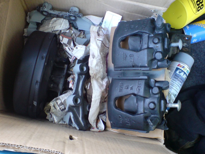

desweitern hab ich gestern noch meine gsi-bremssättel saubergemacht, konserviert und gelackt! das gleiche mit dem gsi-bkv. hab ja gerade hier erfahren, dass man den hbz vom 1.2er weiterverwenden kann, also könnte da theoretisch dann auch mal loslegen..
