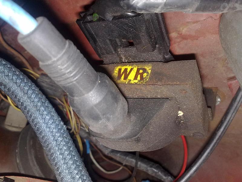

Re: C16SEI will nicht anspringen
Danke Dir Timo
Hab doch ein Bild von der C12NZ Spule gefunden die auch am C16SEI dran ist:
WR-Kennzeichnung
Sollte die Gleiche sein.
Due lag aber etwas neben den Sollmesswerten, wollte sie also noch austauschen. Gibts da eine stärkere Spule im Opel Regal die ich nehmen kann bzw sollte?
WR-Kennzeichnung
