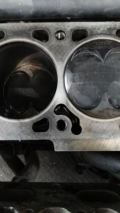

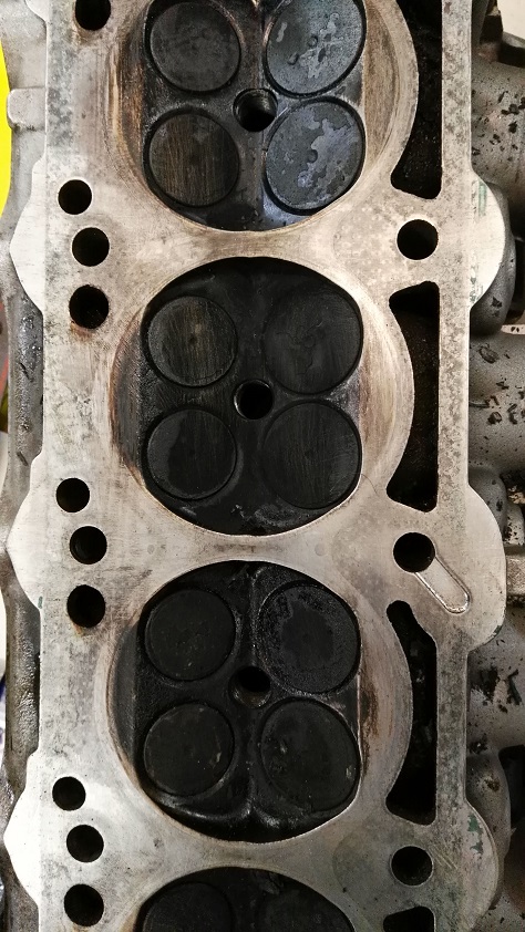

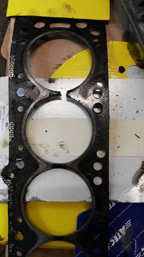

Das ist für mich folgende Ursache.
dein Block und/oder Kopf waren nicht 100% plan, oder die Schrauben sind nicht gleichmäßig angezogen gewesen (letzte glaube ich aber weniger).
So wird der Dichtung beim Steg nicht komplett zusammen gedrückt, bzw. die Anpressdruck ist nicht überall gleich. Die Dichtung fängt beim Steg an zu flimmern durch den Druckwechsel in den beide Zylindern. Irgendwann gibt der Dichtung nach.
Beim Motor mit höheren Verdichtung geht das dann ziemlich schnell.
Mein Nachbarn hat bei sein Diesel genau das Gleiche gehabt. Beim planen dann doch gesehen das der Kopf beim Steg nicht 100% Plan war. Er hat sogar ein mehr Schichten Kopfdichtung.
Leg mal ein Haarlineal auf dein Kopf und Block. Da wirst du runter durch gucken können. :(

Vielleicht hat sich auch ein Fremdkörperchen beim Zusammenbau unter der Dichtung eingeschlichen.
Kann eine klopfende Verbrennung durch zu hoher Verdichtung auch eine solche Auswirkung haben?

Ich hatte die Dichtung von Risse drinnen, 2 mm gepresst.
Ich hab jetzt von mehreren Seiten den Aspekt "zu mager" gehört, das ist eigentlich auch meine Vermutung.
Hintergrund: Ein Bekannter ist mit dem Kleinen zum Tüv gefahren. Ich habe zwei Steuergeräte, eins zum Fahren und eins nur für AU.
Da der etwas entfernt wohnt, sind da einige Kilometer zusammen gekommen.
Das Steuergerät für die AU hatte er auch reingesteckt, danach aber leider drinnen gelassen.
Er hatte die Bude bei mir auf dem Parkplatz abgestellt, als ich abends nach Hause kam und in die Tiefgarage fahren wollte hab ich sofort den Fehler bemerkt und das STG getauscht.
Ich bin nur ca. 80 Km gefahren bis das passiert ist und hatte vorher nicht weiter darüber nachgedacht.
Dann hatte ich heute noch die wichtigen Stellen gereinigt und es schaut ganz ordentlich aus.
Natürlich muss ich das noch mit einem Haarlineal prüfen.
Wird Zeit das ich mir endlich selber eines kaufe.

Bude läuft wieder mal.
Maximaler Verzug waren 5/100, sollte also wieder halten.
Nun wieder mit 13,5 zu 1.
