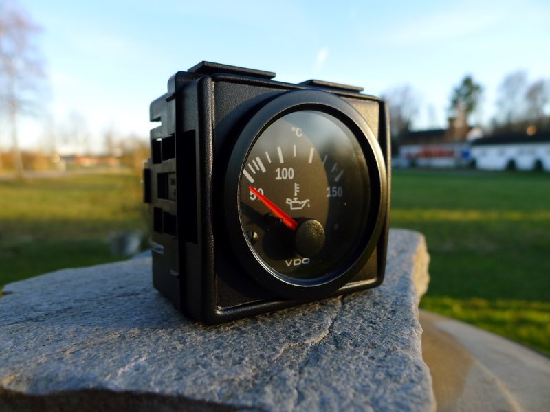

Bastelzeit
Uhreneinsatz zu 52mm Instrumentenhalter.
