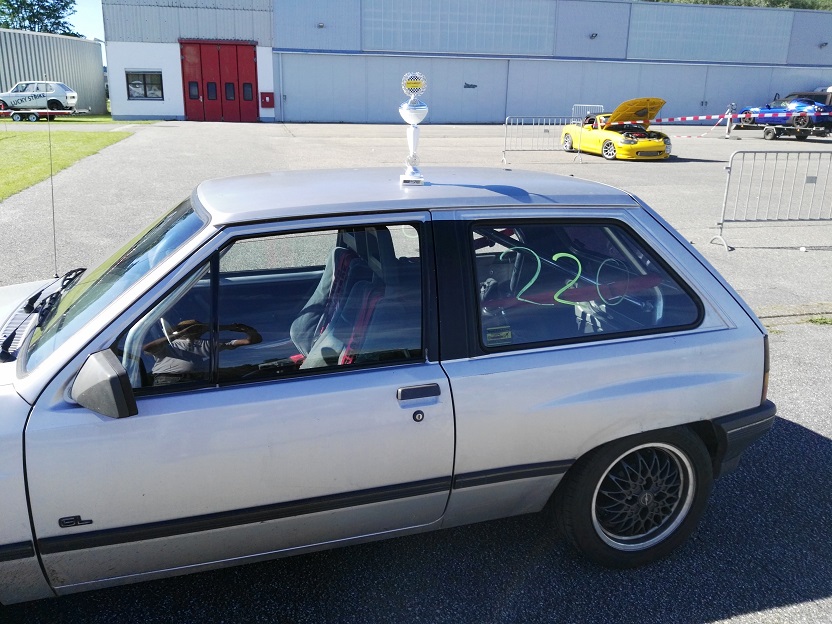

Dieses Jahr drei Rennen, drei Pokale :)
Bin noch völlig aufgedreht, Gestern mit Staus über acht Stunden nach Bottrop gefahren, heute nach der Siegerehrung wieder sieben Stunden zurück.
Zeit: 13,854 mit 170,26 KmH. 60 Fuß mit neuen Toyo R888R immer noch 2,2 :(

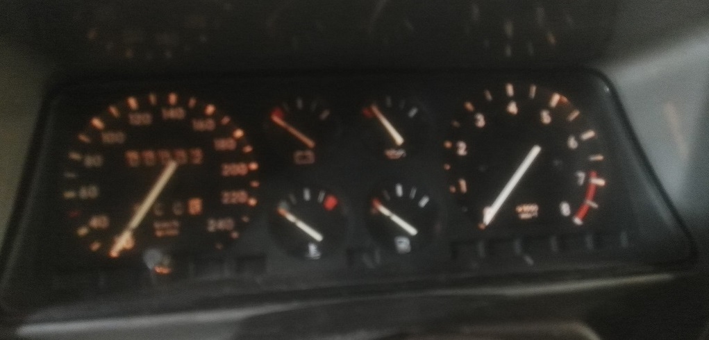

Endlich geschafft den neuen Tacho einzubauen. Die Nadel vom Drehzahlmesser musste ich noch positionieren.
Wer Vorface hat weiß daß das kein Spaß ist mit dem Tacho.
Schaue aus als hätte ich mit blutrünstigen Katzen gespielt :lol:

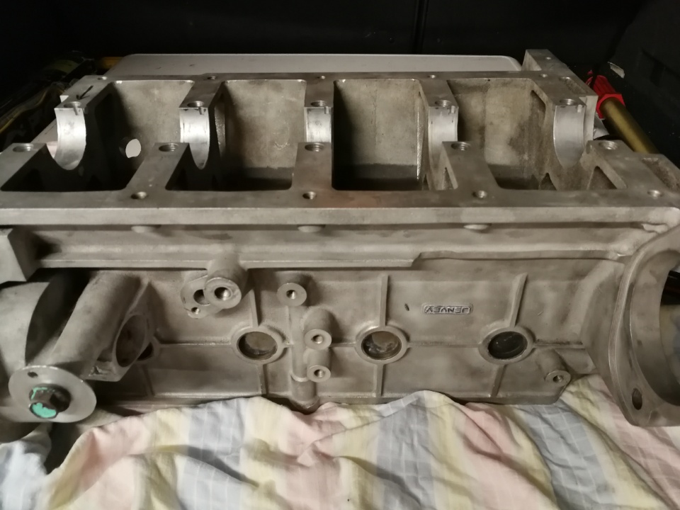

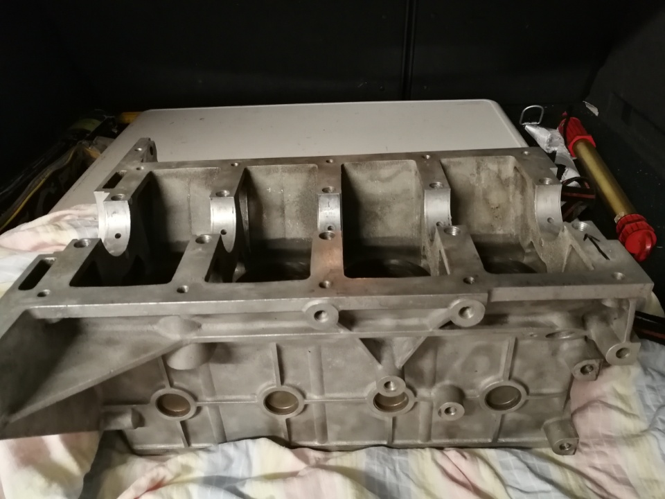

Heut hab ich was richtig Feines gekauft :mrgreen: 8)
Beiträge: 1806
Re: Balu´s Silberpfeil
C20XE Jenvey aluminium Motorblock!
Das ist schon ein geiles Teil, das wiegt kaum noch was oder? Für den Silberpfeil oder dein Dragster?
Beiträge: 1437
Für den Silbernen :mrgreen:
Was es nicht alles gibt.
Sind da die Zylinderwände aus Alu, ohne Laufbuchsen?
Sind die dann vernickelt oder sowas? Hält das?
Gewinde für Kopf- und Hauptlagerschrauben mit Einsätzen?
Beiträge: 1437
Das ist wie beim Mopped. Zylinder sind normal Alu Nikasilbeschichtet. Ob das dann nochmal auf Übermaß geht, darüber mach ich mir Gedanken wenn es soweit ist. Im Moment ist alles noch gut.
