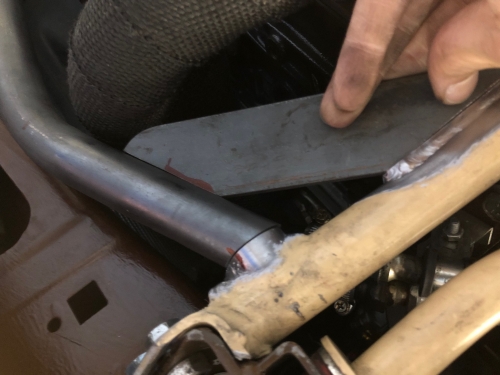

Auf der anderen Seite entdecke ich derweil einen Riss im Verstärkungsblech des Halters. Außerdem ist die ohnehin nicht sonderlich massive Einpunkt-Aufhängung des Motorlagers durch eine meiner Jugendsünden (an den falschen Stellen pulverbeschichtete Teile) dauerhaft in Bewegung und somit der ganze Motor. Und wenn ich auch auf der Seite schon dabei bin, ändere ich auch hier den Lagerbock, um ein paar mm weiter nach vorne zu kommen. Dustin schweißt. ich lackiere - leider nur schwarz matt, das sonst verwendete beige ist leider aus und momentan spielt die Optik nur die zweite Geige.

Riss im Gebälk
Der Riss ist mir vorher nicht aufgefallen, ich kann also leider nicht sagen, seit wann er da ist. Wird nach der Reparatur beobachtet...

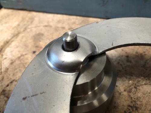

Wackelpudding
Die 5mm Distanzplatte dient dazu, den Motor vorne etwas abzusenken. Leider waren alle Einzelteile komplett pulverbeschichtet, so dass das mit Klemmkraft nicht fest zu bekommen war. Ich bearbeite die Bohrung für den Dämpfungsblock und den Block selbst etwas, um alles auch bei fest verbundener Platte noch montieren zu können und strahle alle relevanten Stellen blank.
Einteilig
Jetzt kann sich nur noch der Dämpfungsblock selbst drehen, was jedoch mit entsprechendem Anzugsmoment dank jetzt sauberer Flächen nicht mehr so leicht geht. Die Schweißperlen entferne ich noch vorm Lackieren.

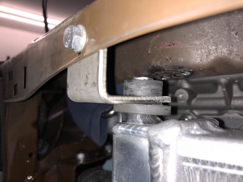

Distanz schaffen
Wie auf der Fahrerseite wird der Motor auch auf der Beifahrerseite etwas abgesenkt. Am Halter selbst ist das leider nicht möglich, weil das Thermostatgehäuse samt Sensoren zu dicht sitzt. Also nutze ich die ausreichend langen Stehbolzen des Dämpfungsblock und fertige eine 10mm Distanzstück an.

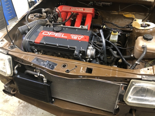

Endlösung

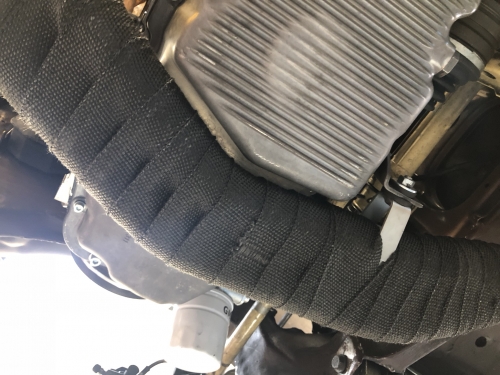

Mehr Aufwand als erhofft. Aber nach Anpassung der Aufnahme an der Karosserie, Umkonstruieren des 3D-Modells und Herstellen eines neuen Halters sitzt der Motor 5mm weiter vorne und in der Höhe so, dass sowohl oberhalb der Zahnriemenabdeckung als auch an der Ansaugbrücke ausreichend Abstand zur Motorhaube besteht.

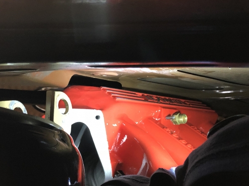

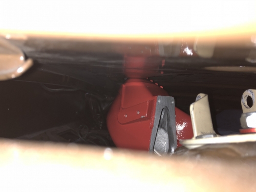

Abstand halten
Im umkreisten Bereich noch einmal die Stelle (von unten fotografiert), an der der Motorhalter jetzt mit 2x 45° Kantungen versehen ist, um sauberen Abstand zur Zahnriemenabdeckung zu haben. So hätte es schon immer sein müssen.
