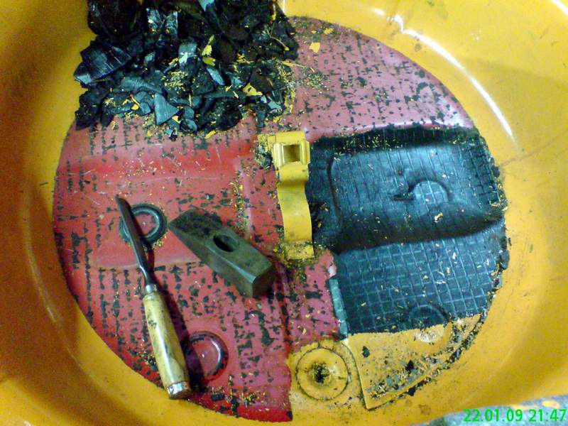

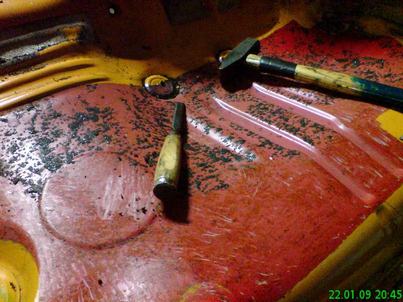

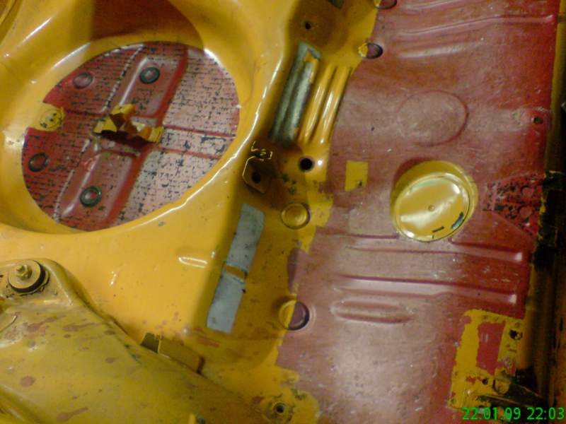

22.01.2009

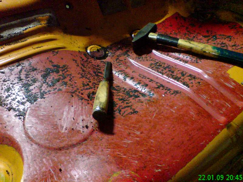

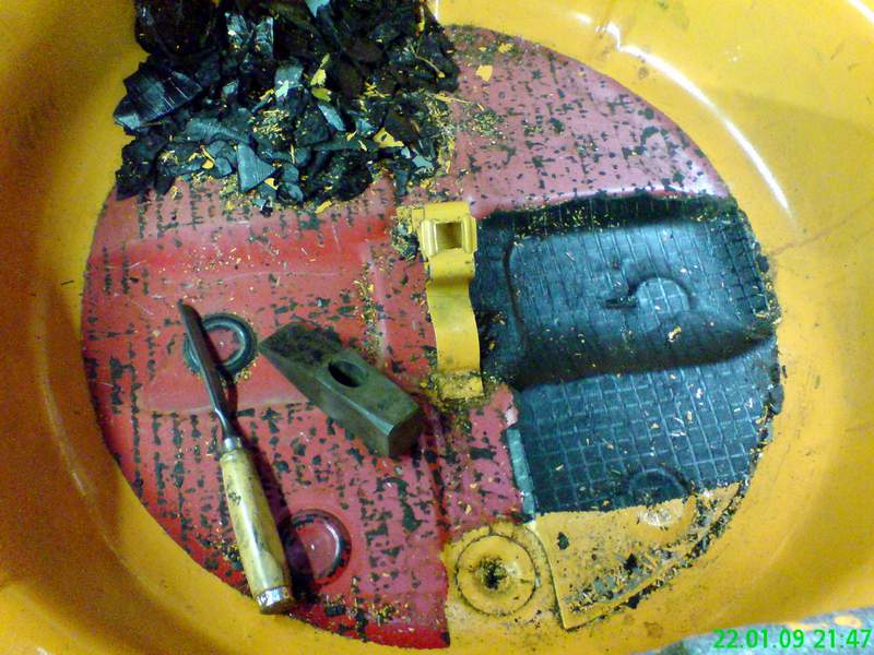

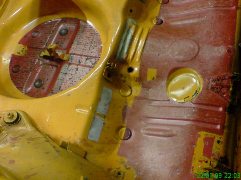

So hab heute mal angefangen die Dämmmatten aus Bitumen, die direkt auf die Bleche geklebt sind, zu entfernen.
Das hab ich mit Hammer und Meissel gemacht.
Da es ca. -2 Grad in der Werkstatt hatte sind die Matten stückchenweise herausgebrochen.
Die verbliebenen Rückstände hab ich dann noch vom Blech der Rücksitzbank geschabt.
Ist ein echtes Geduldsspiel.

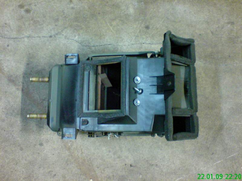

Den Heizungskasten hab ich dann auch gleich noch rausgebaut.
Und ab nach Hause.
