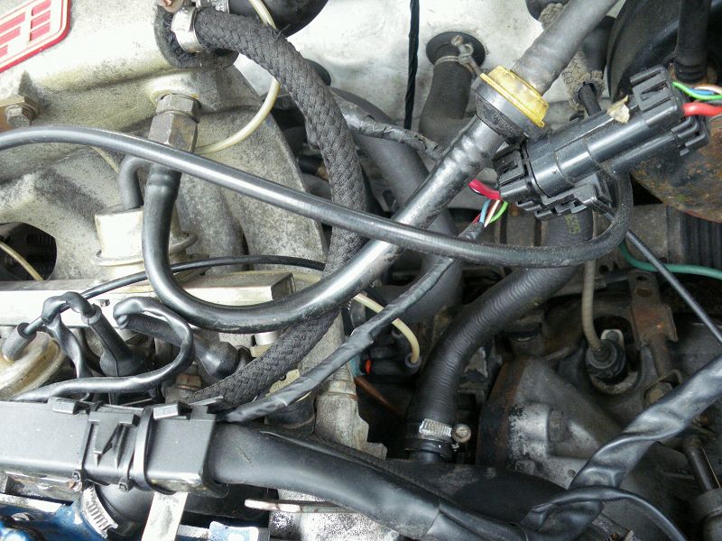

Häh? Wenn ich das richtig deute, dann ist irgendetwas falsch angeschlossen.
Das kleine Bauteil rechts unten an der Ansaugbrücke, wo die zwei kleinen Anschlüsse für die dünnen Schläuche sind, da scheint bei dir was nicht zu passen.
Der vordere der beiden Schläuche geht nach links und kommt an den Anschluss unten am Drosselklappengehäuse. Ich hab den bei mir gestern erst gewechselt, weil da ein Marder reingebissen hatte. Mein Bock lief nämlich die letzten Tage zwischen 2000 und 3000 irgendwie schlechter, dachte erst da sei Einbildung weil es kaum spürbar war, aber da hatte ich wohl mal recht, dann gestern hat es dann spürbar gezischt (Unterdruck).
Der hintere Schlauch kommt doch an den BDR oder nicht? Täusche ich mich da?
Wo der Anschluss vom AGR hinkommt, weiß ich jetzt so gar nicht, hab das Ding bei mir stillgelegt.
Der dünne Schlauch vom Aktivkohlefilter kommt normalerweise an den kleinen Anschluss vom Rohr welches zum BKV geht. Ansonsten halt irgendwo anschließen wo Unterdruck drauf ist.
Ich bin morgen Abend in der Halle und kann dann mal Bilder vom meinem Motor machen.

Kann auch sein, dass der Schlauch vom AGR an das kleine Teil mit den Anschlüssen rankommt und ich das verwechselt habe. Ich kann das immer noch richtig im Kopf behalten, wenn ich davor stehe schaut's meist besser
Wie gesagt, ich mach morgen Abend mal Bilder.
