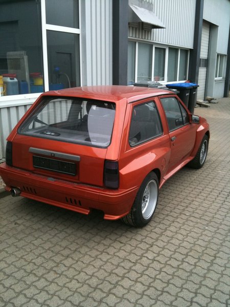

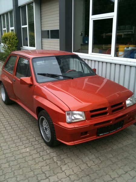

Dann lasse ich mal eine Katze aus dem Sack: Es ist der 9" Lexmaul Breitbau :D :D
Löcher gebohrt und geschaut ob alles passt
Auf der rechten Seite ist der Innenradlauf noch nicht ausgeschnitten.
Vorne waren auch minimale Anpassungen an der (neuen) Frontmaske zu machen, damit die Kotflügel passen

Wie schließt man die Lücke von Blech zu GFK an der Seitenwand?
Bekommt man das so verbunden das da nichts reisst?
freundliche Grüsse
Beiträge: 1523
Re: Steve's 87er 9" Lexmaul Breitbau
Die GFK Verbreiterung wird verschraubt, sind 12 Verschraubungen. Da wird nichts geklebt. Eine Lücke ist da auch nicht.
Zwischen GFK und Blech kommt nur Dichtmasse, vor allem auch bei den Löchern.
Die Stosstange wird ja auch an den Verbreiterungen resp. Kotflügel verschraubt, nicht an der Karosse

Passt das links jetzt mit der Ausschnitt oben? Nicht das er noch etwas höher muss um sicher zu sein das die Räder nicht schleifen beim komplettes einfedern der Hinterachse?
Beiträge: 1523
Ich muss die Freigängigkeit noch testen, bevor ich den Innenradlauf wieder zusammen schweisse

Steht die Wahl mit der Farbe schon? Ein blau wie an den Verbreiterungen ist, käme doch auch gut.
Konnte mich garnicht mehr dran erinnern, dass die Teile blau waren. :D
Beiträge: 1523
Nee, wird kein Blau, ist schon kompliziert genug mit dem Blau für den Michalak :lol: :wink:
Farbe wird erst verraten, wenn der Corsa vom Lackierer kommt. Auf jeden Fall eine 80er Farbe :wink:
