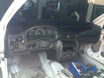

Hallo habe gestern das erste mall in reingemacht!!!
- Foto361.jpg (18.93 KiB) 23889 mal betrachtet
Re: astra f amaturenbrett im a corsa !!!!
Verfasst: 16. Dez 2011, 19:36
von ZebRockSki
Ist nicht ohne,
aber sofern es ordentlich verbaut ist und alles funktioniert:
TOP!
Verfasst: 16. Dez 2011, 21:35
von Schneefuchs
Jau, das sieht doch schon echt gut aus. Aber ich sehe auch wieder ein Problem, das beachtet sein will, nämlich der Gangschalthebelknopf, der eventuell an die Mittelkonsole stößt. War bei mir damals recht eng. Ggf. Schaltgestänge ändern oder auf Seilzug umbauen.
Verfasst: 18. Dez 2011, 16:40
von Germannova
die Lenksäule vom Corsa ist ebenfalls zu kurz; muß man sich was einfallen lassen.
