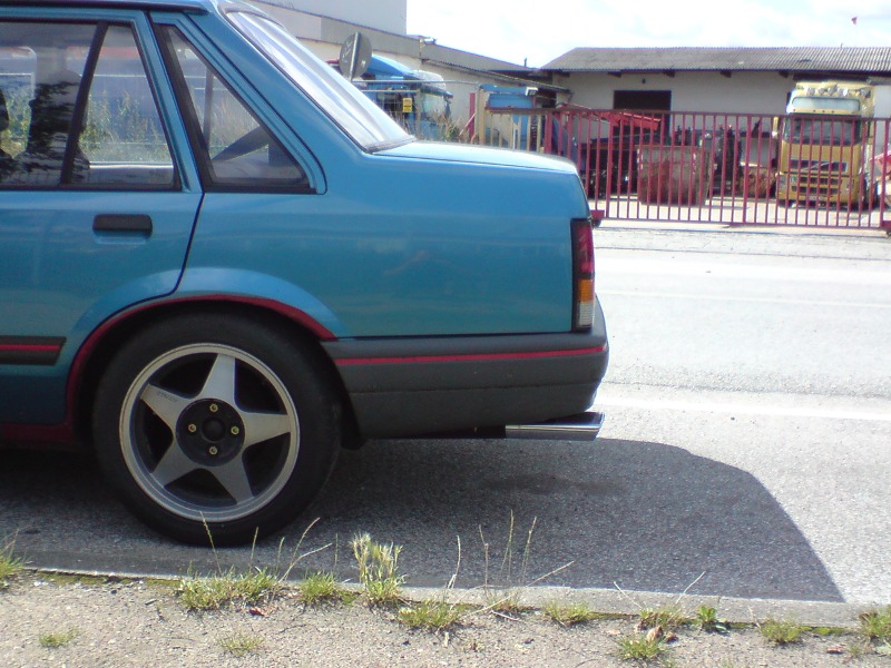

Verfasst: 26. Jul 2009, 18:40
von gnymfazz
so hab mir dann mal nen "neuen" puffaus gegönnt.. siehe bilder..
klingt ne ecke sonorer, aber nicht aufdringlich oder gar laut.. allerdings kommt das erst wenn der motor/esd warm ist..
und ne steigerung der endgeschwindigkeit konnte ich heut feststellen: ca 2-3 km/h
Re: Zukunftsprojekt TR (Phase I abgeschlossen)
Verfasst: 26. Jul 2009, 19:44
von Mr. Smith
Sieht juut aus, wenigstens nicht so ein Ofenrohr
Verfasst: 26. Jul 2009, 21:29
von gnymfazz
jo, auf jeden fall!
aber der nächste esd bekommt nur nen normales 60er rohr oder so.. dieses kack-oval mit mittelrohr zu verlängern.. *kotz*
c18nz drosselklappe sollte nächste woche kommen.. suche dann "nur" noch nen doppelflutigen gsi krümmer mit lambda..
dann bin ich noch dabei meine gsi sitze zu reparieren, bzw. neu zu beziehen.. aber hab wenig zeit..
Verfasst: 30. Jul 2009, 06:50
von gnymfazz
jep, is n supersprint esd, glaub D 22639 war das, steht nochmal im tüvbereich..
ABE hab ich nur fürn 1.3er, geben tuts die wohl auch noch 1.2er-1.4er, aber ist total unauffällig/dezent und auch nicht laut bei nem sowieso schon ungewöhnlichen auto.. also die 2 streifenwagen hinter mir scheinen nichts großartig dagegen gehabt zu haben.. wird ansonsten bei nächster gelegenheit mit eingetragen..
