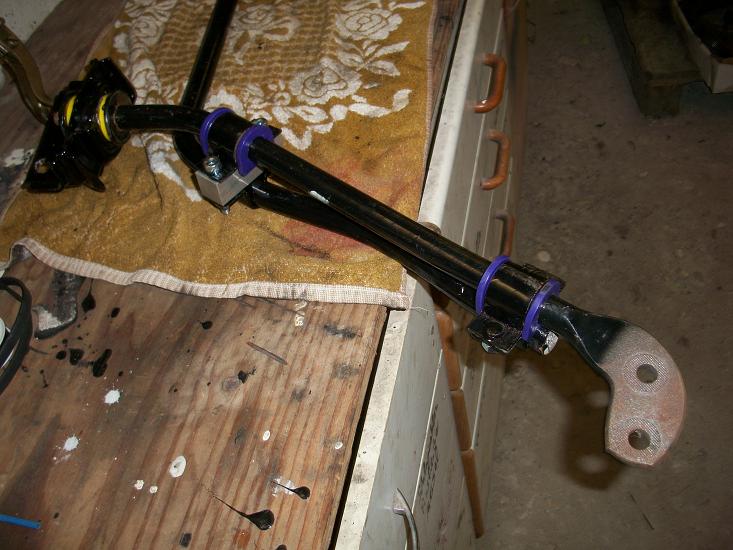

Erstmal hat mein AlltagsPassat nen Satz neuer Scheiben und Klötze bekommen.
Da blieb dann doch nicht all zu viel Zeit für den Corsa.

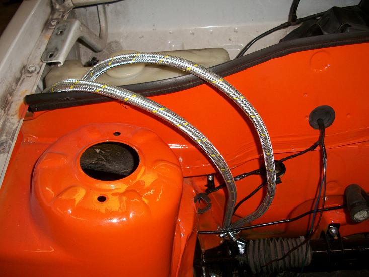

Somit gabs nur nen Satz neuer Benzinleitungen,
nen komplettierten Stabbi (mit PUs) und

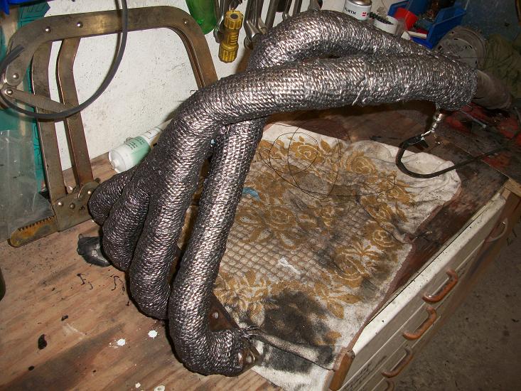

Hitzeschutzband (schwarz/anthrazit) für den Krümmer.

Dieses Hitzeschutzband ist immer wieder eine Sauarbeit! :roll: :lol:
Danke für die Blumen! :wink:

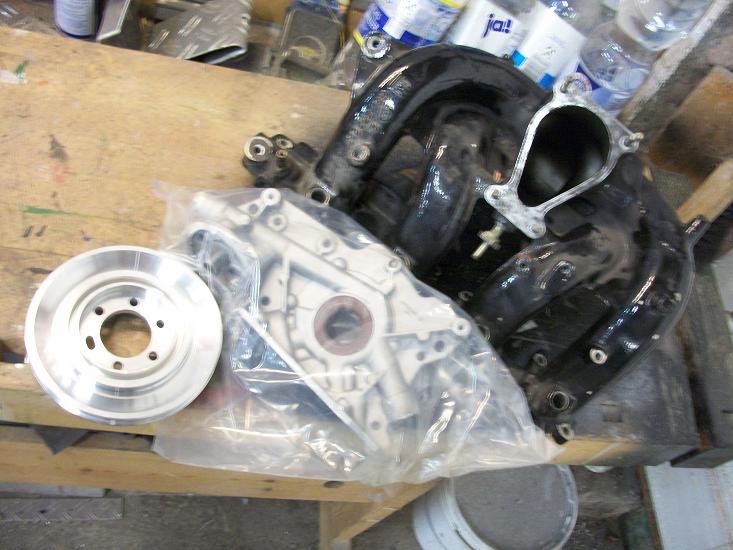

Dafür gibts wieder ein paar Neuteile.

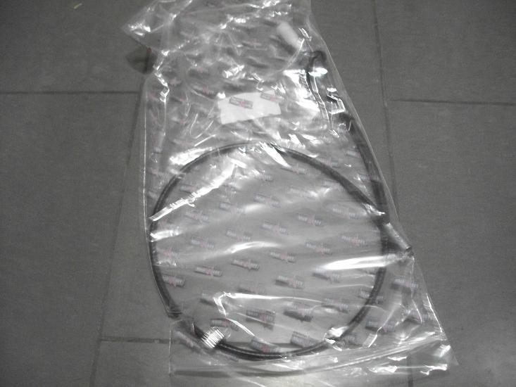

Eine Aluriemenscheibe, eine neue etwas längere Tachowelle und
eine nagelneue Ölpumpe.

Welche Welle ist das denn?
Ich hab im Moment 2 Wegstreckengeber aufeinander geschraubt, geht auch :lol:
Re: Mein neuer 5er
Ist ne 1095mm Astra F Welle.
Bin der Hoffnung,
diese dann noch etwas verstecken zu können. :mrgreen:
Re: Mein neuer 5er
Meine kleine Stufe hat ne Tigra/Corsa B 16V Tachowelle.
Re: Mein neuer 5er
Daher ist mein bestellter Gaszug! :lol:

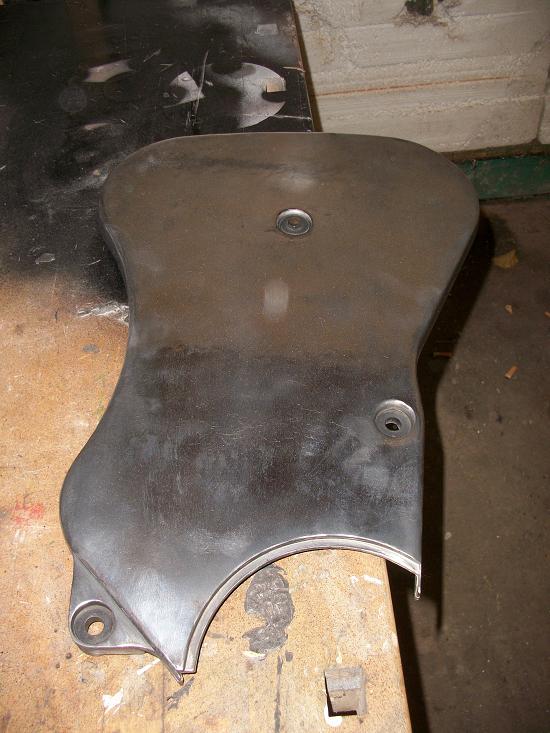

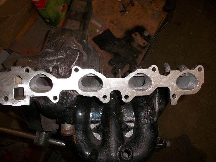

Hab heut die Zahnriemenabdeckung poliert.
Der orig Lack war einfach vollkommen hinüber.
Zumindestens passt es jetzt zum Ventildeckel.

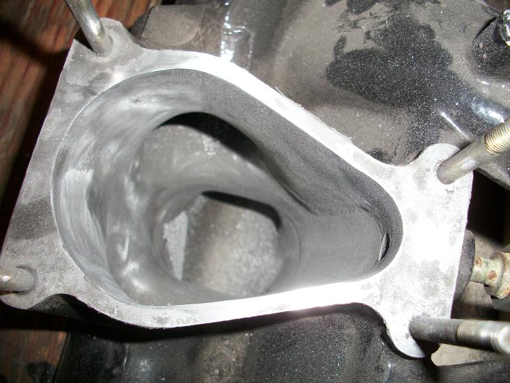

Die Ansaugbrücke hat nun auch ihre (innere) Form bekommen.
Zu dem ist auch ein Zylinderkopf-Komplett-Dichtungssatz und neue Zyl.kopfschrauben angekommen.

Re: Mein neuer 5er
Beitrag von Michi »
Müsam ernährt sich das Eichhornzebratier.
Aber sag mal, ist die polierte Oberfläche an der Zahnriemen-Abdeckung so schon fertig? Soll das so ein used-polish-Look sein oder wie?
Versinke nicht zu weit in solche Details, ne Büchse schwarz matt (oder Felgen-Silber, wenns original aussehen soll) hilft bei sowas auch schnell weiter :)
Re: Mein neuer 5er
Ich hab keine Lust,
alles zweimal zu machen bzw die halbe Karre wieder auseinander zu reißen,
nur damit ich was machen kann/muss, was schon hätte fertig sein können. :wink:
Somit erledige ich auch jetzt direkt Kleinigkeiten (sofern es mir möglich ist).
Die Zahnriemenverkleidung war auf dem Bild noch nicht komplett fertig poliert.
Musste noch Polierpaste besorgen,
um den letzten Glanz zu bekommen (und man sieht noch Polierreste auf dem Bild).
