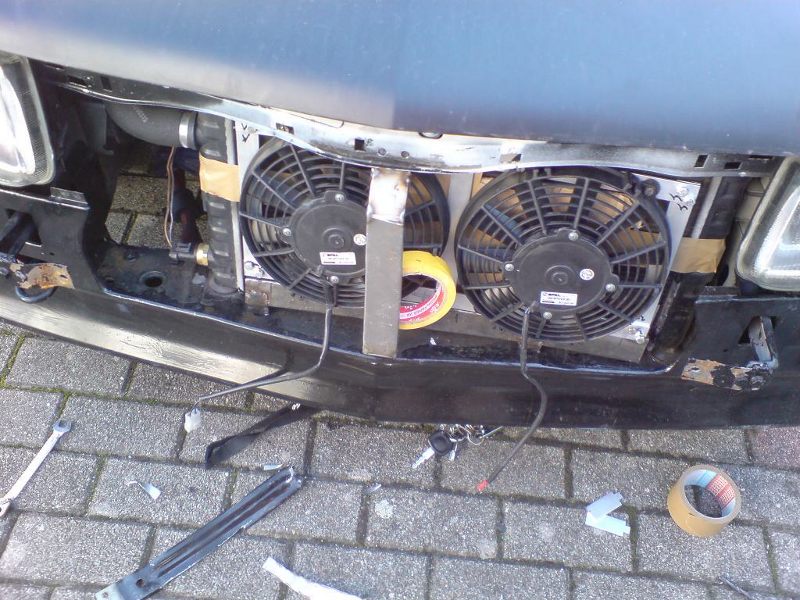

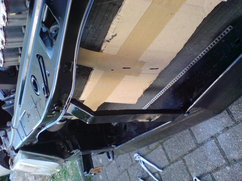

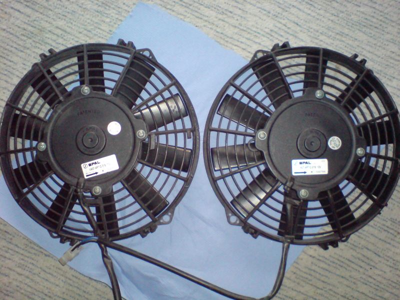

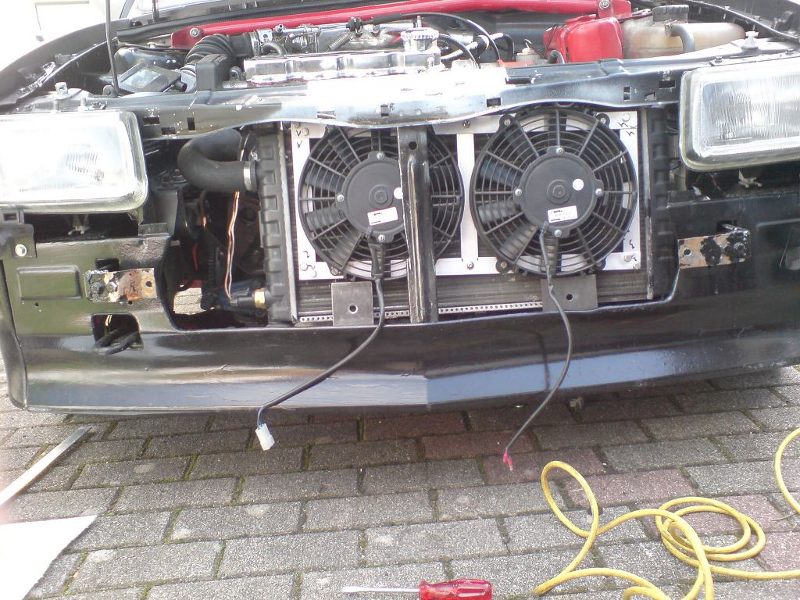

Re: Mein (Corsa1986) Corsa (Update 10.05.09 neue Bilder)
Also da ich die Spal nicht mit den Schrauben in die Kühlrippen bohren wollte, hab ich ein Aluminiumgestell gebaut.
Da die Lüfter so nicht davor passen würden, habe ich eine neue Strebe gebaut, mit nem passendem Knick.
