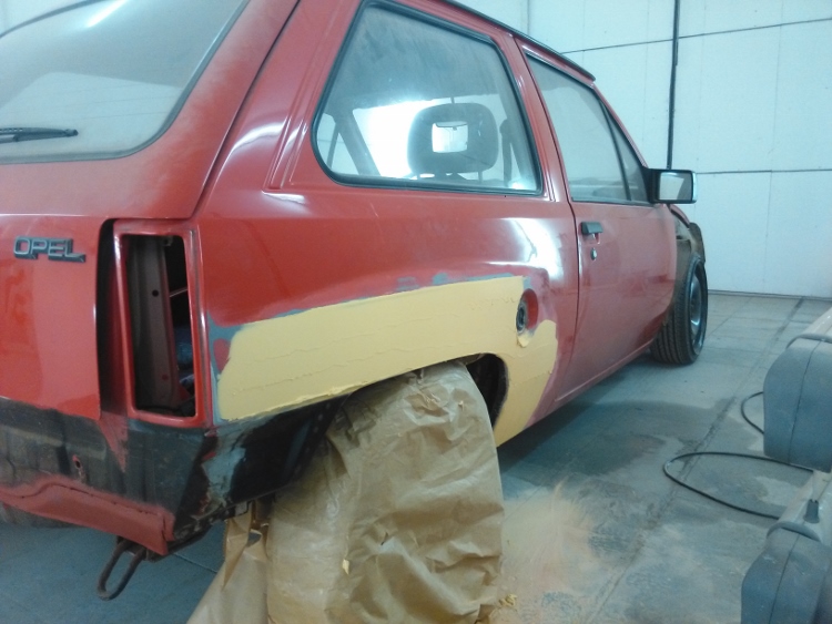

Hab heut weiter gemacht, wenn ich Glück habe, sieht er nächste Woche Farbe.
IMG_20160130_151049 (750x563).jpg (171.34 KiB) 39855 mal betrachtet
IMG_20160130_151106 (750x563).jpg (201.88 KiB) 39855 mal betrachtet
IMG_20160130_151119 (750x563).jpg (196.46 KiB) 39855 mal betrachtet

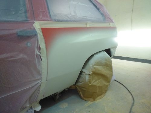

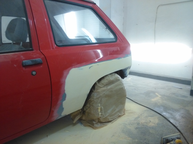

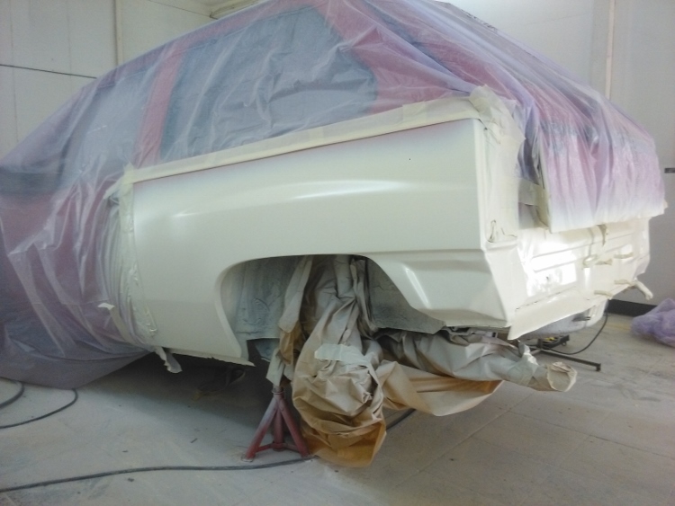

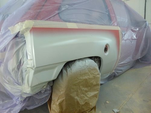

So, da ich so eine verständnisvolle Freundin habe, durfte ich noch bisschen was machen.
Seitenwände stehen im Spritzspachtel.
Wie oft ich diesen Mist jetzt schon gemacht habe... :lol: :lol: :lol:
Das müsste der 5. Corsa sein an dem ich die Radläufe spachtel. :)

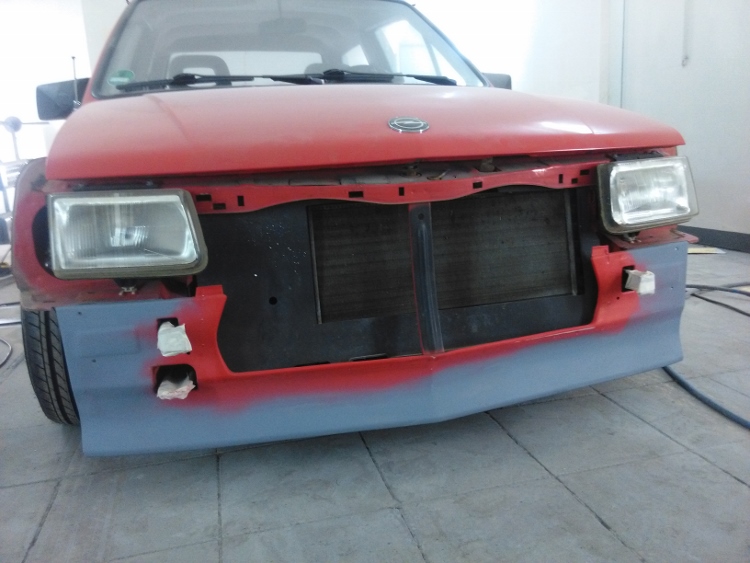

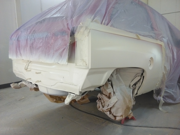

So...Füller ist auch drauf. Denk mal, am WE kann ich lacken.
IMG_20160202_195052 (750x563).jpg (182.29 KiB) 39697 mal betrachtet
IMG_20160202_195039 (750x563).jpg (177.5 KiB) 39697 mal betrachtet
