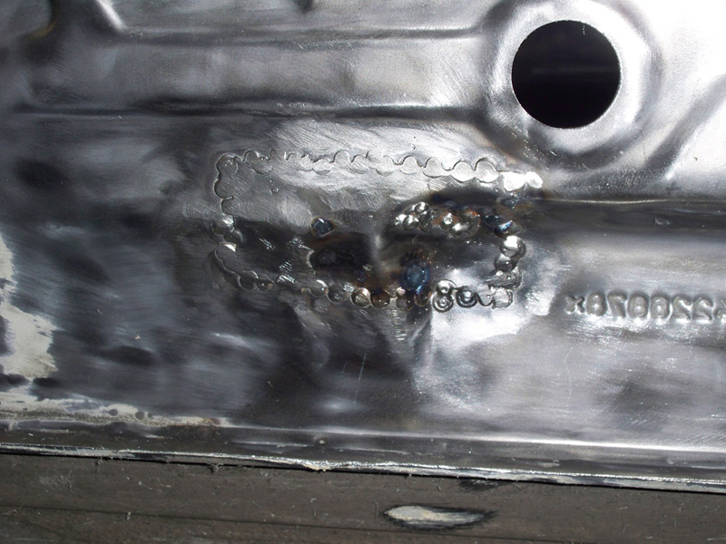

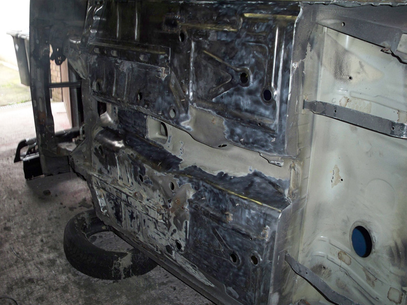

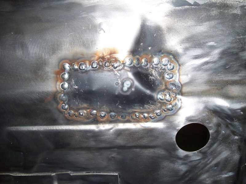

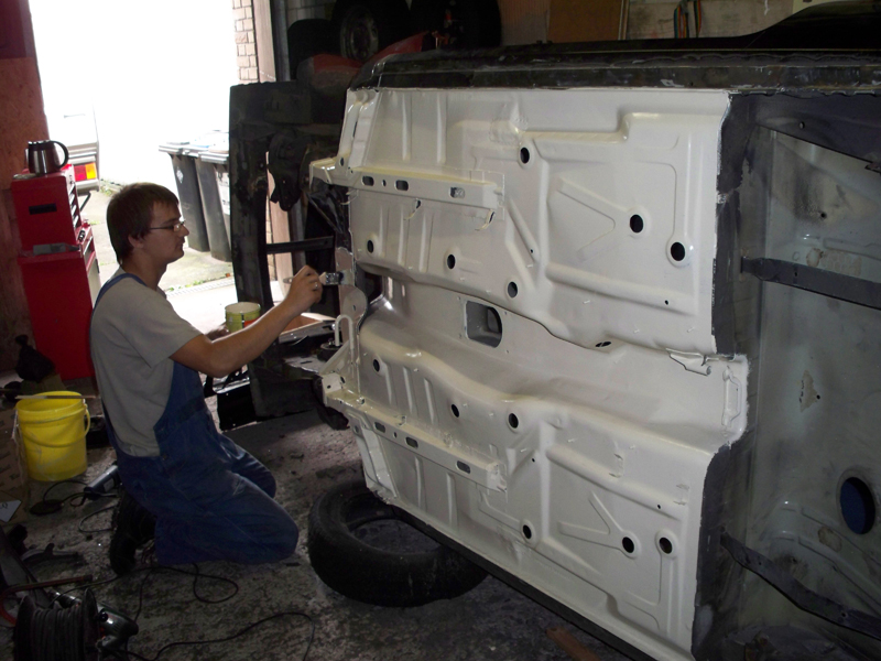

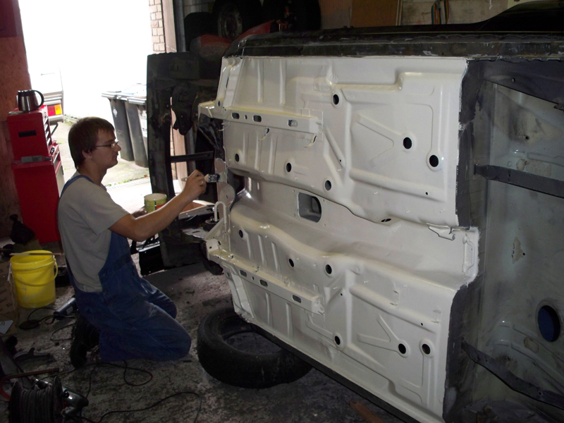

so gestern ging es weiter... haben den unterboden komplett sauber gemacht und ich hab die risse unter den sitzen ausgebohrt und neue bleche eingeschweißt. danach hab ich schonmal eine schicht des ersten wundermittels aufgetragen. ich finde das ergebnis kann sich sehen lassen :)

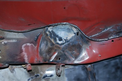

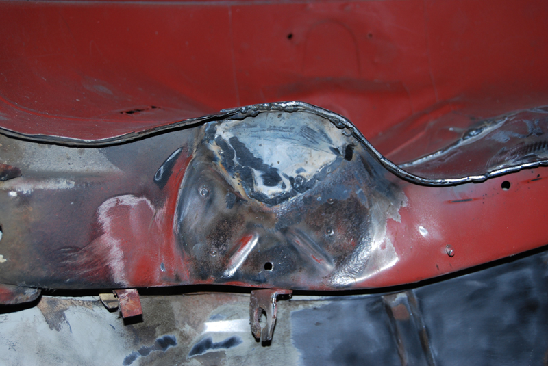

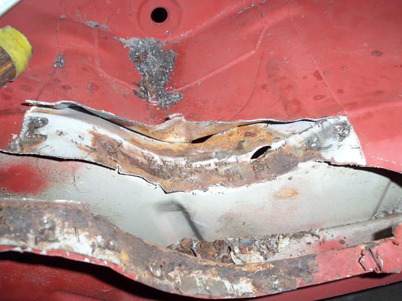

zu erst hab ich mal das alte Blech vom Innenradlauf hinterm Stoßdämpfer abgebohrt... na ja sieht net so dolle aus, aber krieg ich hin:

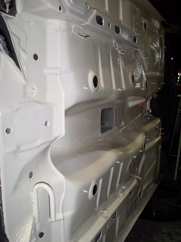

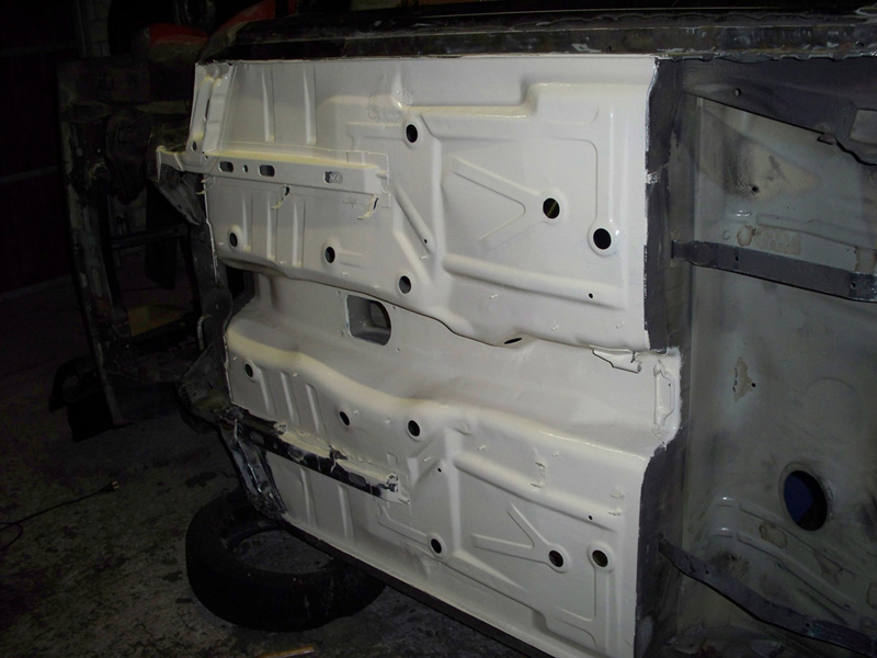

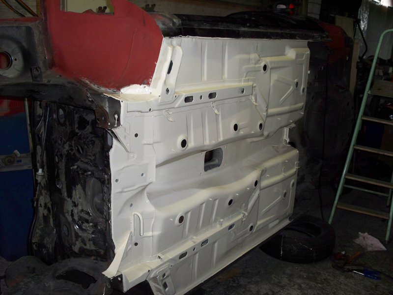

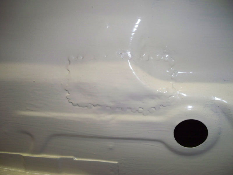

dann kam der rest des "mittleren" Unterbodens an die Reihe und nach der Trocknung noch eine 2. Schicht. Jetzt ist das ganze richtig schön konserviert. Danach noch 2 Schichten PermaFilm druff und dann sollte ich mit dem Thema Unterboden durch sein. Für diese Stelle zumindestens :)
Gefällt mir ziemlich gut, auch die Farbe :) Wird dann nur durch PermaFilm noch bissl dunkler.

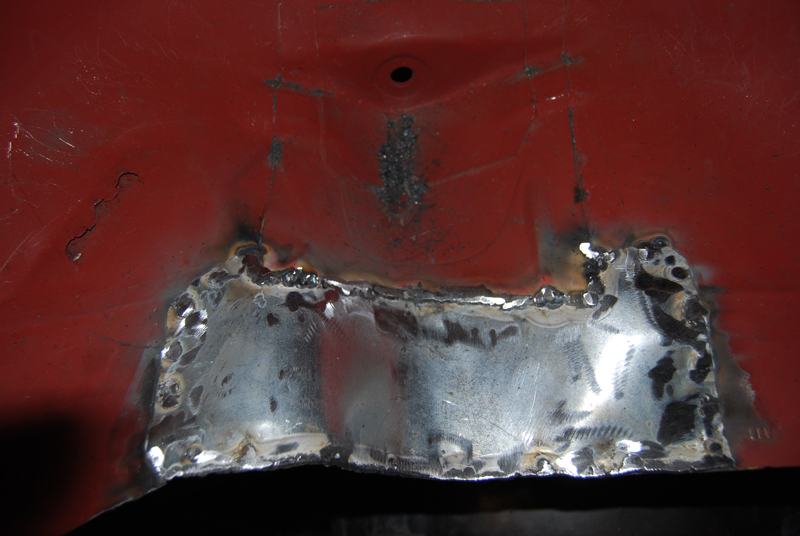

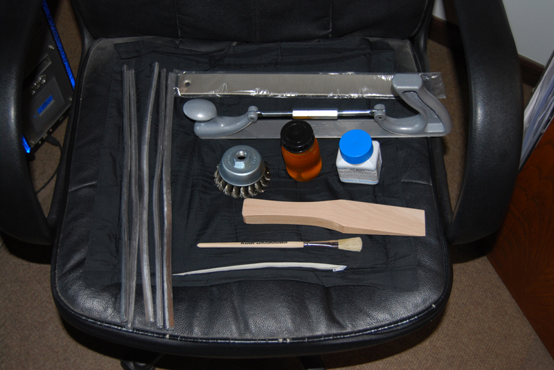

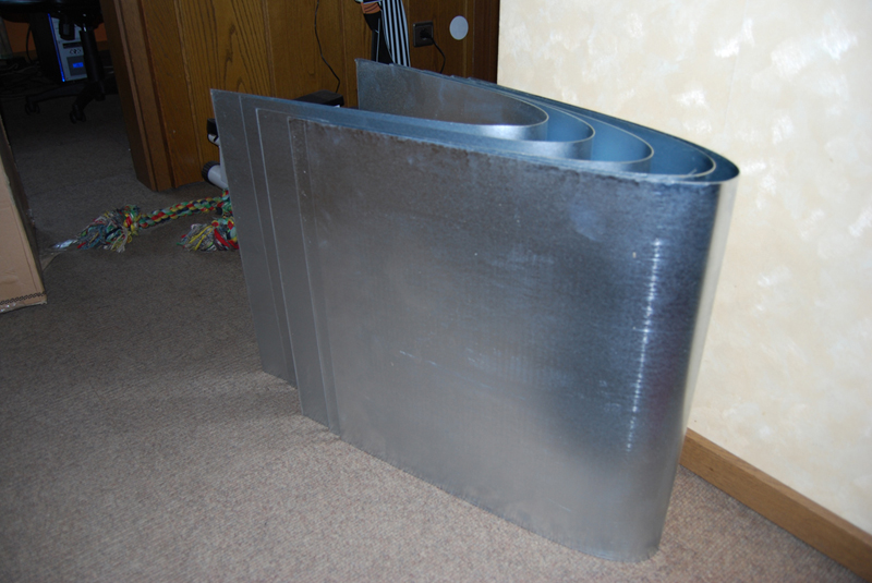

und weiter geht's.. gerade kam der Postbote mit Blech und Zinn...
Jetzt kann ich gleich endlich weiterschweißen :)
