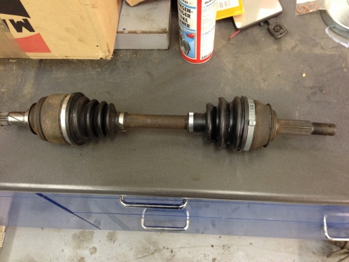

Manschette wechseln und rumölen!
Nach ein paar Tagen Pause geht's mit kleinen Schritten weiter. Die alte Achsmanschette links außen hatte ich letzte Woche schon zerschnitten und entfernt. Als erstes reinige ich also das Gelenk ein bisschen und bringe die neue Manschette an. Dabei bietet es sich an, die restliche Antriebswelle gleich mit zu reinigen.

Die gereinigte, linke Antriebswelle. Die äußere Manschette (rechts) ist neu, auf der inneren (links) sind noch GM-Schellen drauf!

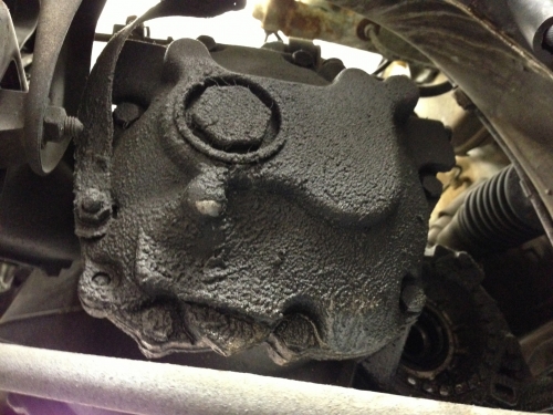

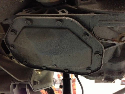

Getriebedeckel unten
Das gesamte Getriebe ist mit einer 1-2mm dicken Schicht "Schmodder" überzogen. Der untere Deckel ist definitiv undicht. Da ich bei Classic Parts einen kompletten Dichtsatz für wenige Euros erworben habe, kommt der Deckel runter.
Der Seitendeckel scheint auch nicht mehr dicht zu sein. Sicher bin ich mir nicht, weil sowieso nahezu alles verölt ist. Ich will aber zuerst nachsehen, wie man dieses Getriebe zerlegt, bevor ich einfach alle Schrauben löse...

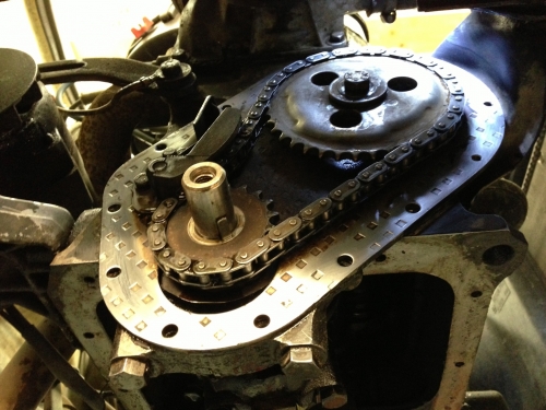

Steuergehäuse
So sieht das ja ganz gut aus. Der Weg bis dort hin war allerdings sehr ölig! Der Deckel wurde schon mal abgedichtet, was an überall heraus quellender Dichtmasse zu sehen war. Die Korkdichtung war kaum noch als solche zu erkennen und steinhart.

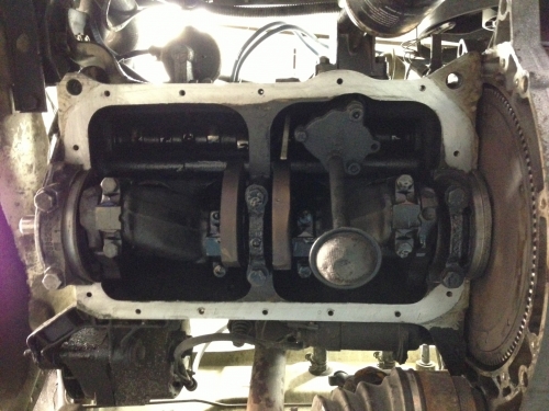

Ölwanne / Block
Auch hier ist jetzt alles sauber. Gut zu erkennen die nur 3-fach gelagerte Kurbelwelle und die außen liegenden Hauptlagerböcke. In die Nuten werden einfach Korkstreifen eingelegt, die Ecken mit Dichtmasse "geflutet". Wenn man so darüber nachdenkt, kann das ja eigentlich nie nachhaltig dicht werden...

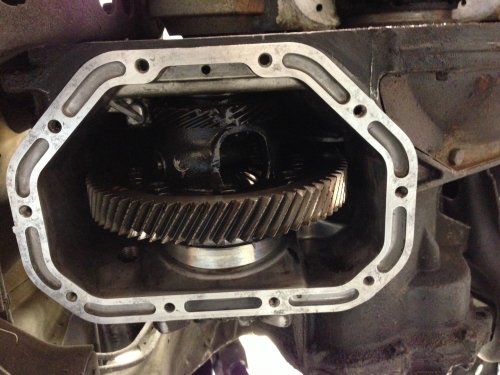

Deckel Ausgleichsgetriebe
Beim säubern musste ich schmunzeln, war es doch das erste moderne Aluminiumteil mit entsprechend weicher Oberfläche. Eigentlich ein wichtiges Teil, denn das wurde ab genau diesem Getriebe jahrzehntelang genau so weiter gebaut!

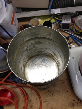

Mike Sanders Day
Nachdem Steve mir schon vor Monaten einen 4kg Eimer Mike Sanders Korrosionsschutzfett mitbestellt hatte, ist heute endlich der große Tag der Sauerei gekommen. Steve ist mit seiner kompletten Ausrüstung angerückt: Sprühpistole, Ganz-Körper-Anzug, Handschuhe, Bodenabdeckplane, Herdplatte und Kochtopf!
Als die erste Fettladung endlich flüssig (und heiß) ist, stürzt Steve sich in seinen Anzug und vernebelt mir die ganze Garage mit Fett - achja, die Hohlräume des Autos natürlich auch. Währenddessen werde ich nicht müde, ihn mit meinen dummen Sprüchen zu belästigen. So ein Eimer Mike Sanders ist eben "ein ganz besonderer Leckerbissen", oder Steve? "Ich glaube, der Behälter ist voll, es passt nicht alles rein" sagt er, schüttet aber so lange weiter, bis das Ding überläuft und redet sich dann raus mit "der Griff ist so glitschig, das ist mir ausgerutscht". Muahaha... lustig wars auf jeden Fall.
Trotz größter Bemühung hat er es nicht geschafft, die 4kg komplett in Marie zu versenken. Glücklicherweise steht ja nur wenige Meter entfernt noch Willi in seinem Drehgestell und freut sich jetzt auch noch über eine ordentliche Portion Fett in seinen Hohlräumen...
Nachdem das fettige Equipment aufgeräumt ist, hilft Steve mir noch beim Einhängen von Türen, Heckklappe und Motorhaube und schafft es, die völlig seltsam verdrehten, vorderen Sicherheitsgurte zu entwirren. An dieser Stelle nochmals ein herzliches Dankeschön für die Hilfe!

Büchse leer!
Das WAREN einmal 4kg Mike Sanders Fett. Jetzt würde mich ja fast interessieren, wieviel davon in den Hohlräumen ist und wieviel in der Luft pulverisiert wurde...

Eigentlich sollte das alles schon längst erledigt sein... Was solls, heute habe ich das Thema Öl größtenteils abgeschlossen. Die Abdichtung des Ventildeckels fehlt zwar noch, aber das schockiert mich dann auch nicht mehr. Vielleicht warte ich damit auch einfach, bis ich das Ventilspiel einstelle.
Kurzerhand habe ich nach einer ausgiebigen Behandlung mit Kaltreiniger die abmontierten Deckel in die Strahlkabine befördert. Der Zustand ist sehr gut, es gab nur an einigen Stellen oberflächlichen Rost, dem ich mit einer Neulackierung entgegen wirken will. Ich habe es mir nicht nehmen lassen, an Ölwanne und Getriebedeckel (den ich übrigens nicht neu lackiert habe) die originalen Farbkleckse zu erhalten. Bescheuert, ich weiß. Nach der Lackierung habe ich den schon angesprochenen Korkring im Steuergehäusedeckel ersetzt - das ging erstaunlich einfach. Als wesentlich nerviger entpuppte sich das reinigen der Ölwanne von innen. Hier ist eine Art Schwallblech fest eingeschweißt. Entsprechend gut kommt man an die Unterseite, um letzte Schmodder- (und Strahlgut)reste zu entfernen.
Als ich so unterm Auto stehe und das Saugrohr der Ölpumpe sehe, habe ich die Idee, selbiges noch zu demontieren, um es zu reinigen. Super Plan, wie sich herausstellt: Da ich ja Vollprofi für OHV-Motoren bin, habe ich keine Ahnung, wie diese Ölpumpe aufgebaut ist. Das führt dazu, dass ich beim Abmontieren des Saugrohres gleich die komplette Ölpumpe in Einzelteilen (!) in der Hand habe. Gut, das ist jetzt nicht wahnsinnig kompliziert. Leider werden Ölpumpe und Saugrohr i.d.R. aber als Zusammenbau-Teil behandelt. Das bedeutet, dass in meinem Motordichtsatz keine Dichtung dafür enthalten ist. Die habe ich mir dann noch für etwas um die 30 Cent bei Opel Classic Parts besorgt und die gereinigte Ölpumpe mit Saugrohr wieder komplettiert.
Als auch das geschafft ist, kann ich ENDLICH die Deckel mit neuen Dichtungen wieder montieren!

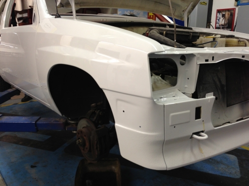

Die letzten Blechteile - Kotflügel
Eigentlich hatte ich was anderes vor. Aber das hat nicht geklappt. Also montiere ich heute Abend kurz noch die Kotflügel, damit keiner mehr drüber fallen kann in der Garage. Das schon vor Monaten besorgte Kotflügel-Dichtband von Würth macht einen guten Job. Der größte Haken an der Sache ist die Montage der Antenne auf der Beifahrerseite. Die will sich nicht so richtig ausrichten lassen. Irgendwann passt es dann doch - genau wie die Kotflügel selbst: Spaltmaße wie erwartet ok (waren ja vorher schon so drauf...), alle Schrauben greifen, erledigt!

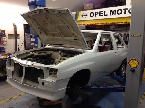

05.03.2013
Endlich wieder ein Gesicht
Naja, fast. Ich habe neue Blinkergläser an die Scheinwerfer gesetzt und beides eingebaut. Danach habe ich mich hochmotiviert an die Frontstoßstange gemacht und diese angebaut. Danach ist mir dann aufgefallen, dass ich vergessen hatte, diese seltsamen Gummi/Kunststoff-Ecken zu montieren - die sitzen hinter der Stoßstange. Naja, geht ja schnell wieder runter...
Das Spiel habe ich dann mehrfach gespielt. Erst vergessen, den Motorhaubenzug mitsamt Feder wieder einzubauen, dann festgestellt, dass die Kunststoff-Buchsen für die oberen Schrauben der Front noch nicht im Blech sitzen... Als ich dann glaubte, endlich fertig zu sein, stellte ich fest, dass ich wohl den linken Kotflügel irgendwie geistig umnachtet montiert hatte, denn das Spaltmaß zwischen Haube und Kotflügel war auch für einen Corsa A unerträglich. Da ich die Kotflügel ja aber mit diesem tollen Dichtband montiert hatte, ließ der erst mal überhaupt nicht mit sich reden... Manno... Feierabend für heute.

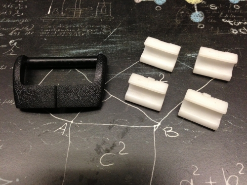

Teile
Scheinwerferhalter / Gurtöse
Da ich der Meinung war, dass die Scheinwerferclipse beim Ausbau kaputt gingen, habe ich neue besorgt. Der Händler hatte zufällig auch gleich noch eine abgerissene Gurtöse auf Lager. Später stellte ich fest, dass die alten Scheinwerferclipse völlig in Ordnung sind...

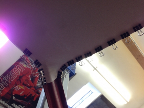

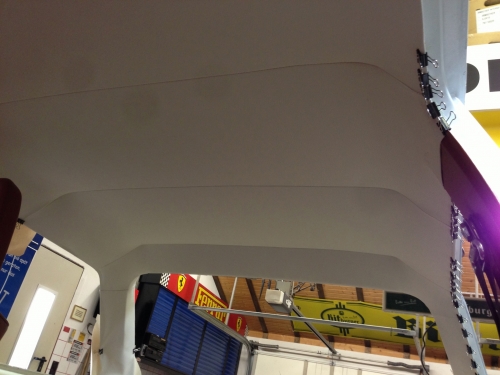

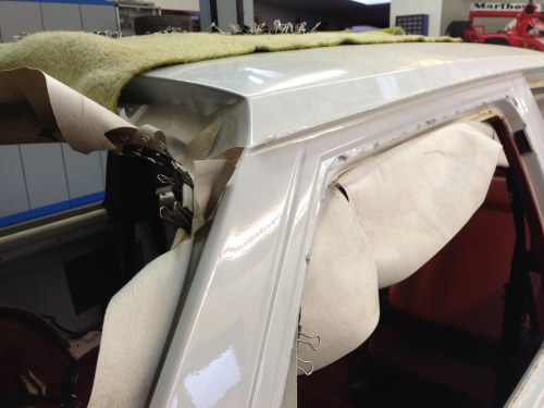

Himmel überm Kopf!

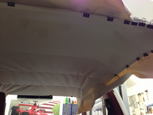

Heute ist es endlich soweit. Ein neuer Dachhimmel wird montiert. Das ganze hat eine länger Vorgeschichte. Der originale Himmel ist vergilbt, hinten leicht eingerissen und die vorderste Spannstange ist ausgehangen. Ich habe mich also entschieden, den Himmel zu erneuern. Wie so oft zieht so eine Entscheidung dann weit reichende Konsequenzen nach sich.
Eigentlich will ich bei einem namhaften Anbieter einen Nachbau im Internet bestellen, da keine originalen Teile mehr lieferbar sind. Nach näherer Forschung stellt sich dann aber heraus, dass dessen Material optisch nicht identisch zum Original ist. Nach 2 Wochen Suche habe ich hier allerdings nachgegeben, denn es ist leider kein Material mit "Rosettenperforarion" (ich hab mir das nicht einfallen lassen!) zu bekommen. Ich habe mich also für ein "normal" genarbtes Kunstleder entschieden, welches vom Farbton her aber fast identisch zum Original ist.
Mittlerweile habe ich durch die Nachforschungen auch einen Sattler an der Hand, der mir den Himmel anfertigt. Als ich das Teil dann endlich zuhause habe, finde ich den Grund, warum die Spannstange ausgehangen war: Im Dach sitzen kleine Kunststoffhülsen, die den Spannstangen die nötige Abstützung geben. Die waren bei mir teilweise kaputt - damit verliert die Stange ihren Halt und kann sich umdrehen und rausfallen. Es vergeht dann wieder eine ganze Weile, bis ich die passenden Ersatzteile auftreiben kann.
Der nächste Rückschlag kommt, als ich versuchen will, den Himmel selbst zu spannen und zu verkleben. Keine Chance. Ohne diverse Faltenbildungen ist das für mich nicht zu machen...

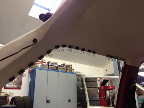

Heute habe ich dann endlich die richtige fachliche Unterstützung und der Einbau ist in 6 (!) Stunden erledigt. Zwischendurch baue ich noch Fahrer- und Beifahrertür weitestgehend zusammen. Achja, und ich habe den linken Kotflügel gelöst und seine Position korrigiert. Ein guter Tag.
Investierte Zeit: 7.00 Stunden
Fotos
Der Anfang
An dieser Stelle verzweifelte ich schon im Ansatz: Auf den ersten Blick zuviel Material = Falten. Da helfen nur Geduld und ein Heißluftfön.
Von der Ecke hinten links gehts nach hinten rechts, dann erst nach vorne.
Lecker
Der Übergang zur A-Säule ist auch geschafft.
Fast fertig
Nach 6 Stunden Arbeit ist es fast geschafft, nur die unteren Hälften der C-Säulen fehlen noch.
