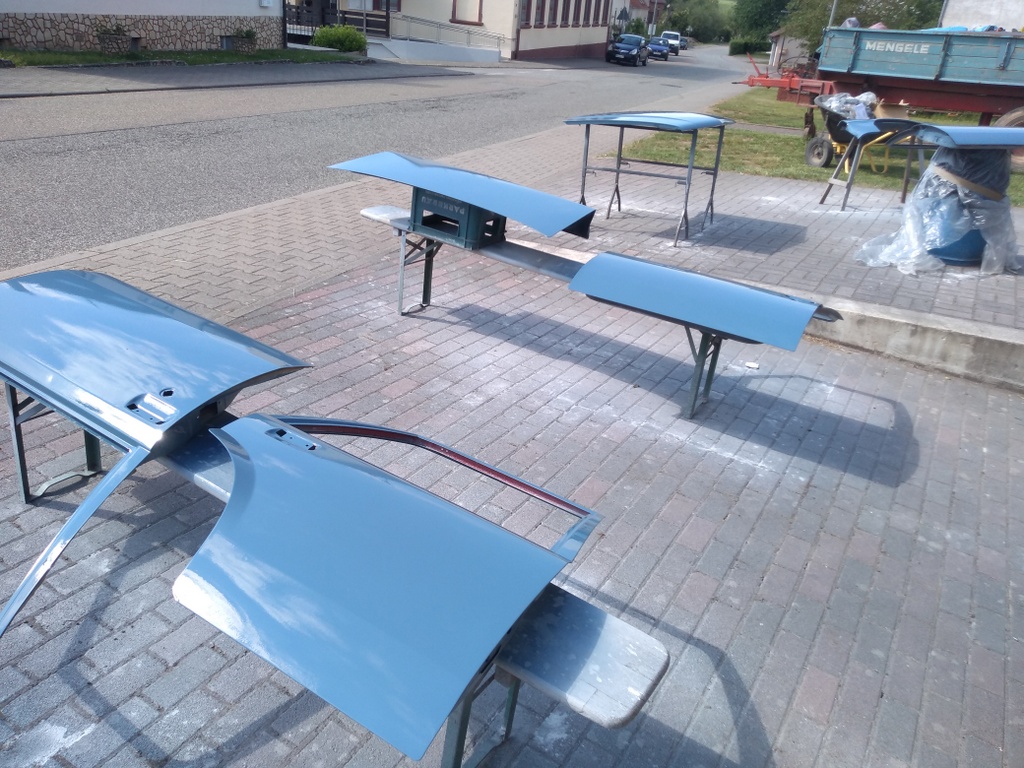

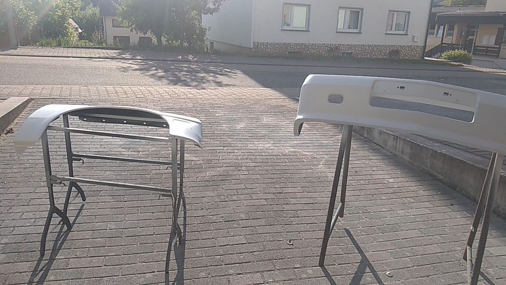

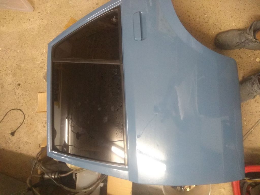

Türen, Heckklappe, Kotflügel und Motorhaube war nun dran.
Bis auf die Tür von Redcorsa musste ich die andern 3 Türen überarbeiten sprich Rostentfernen, behandeln, spachteln und grundieren.
Es war richtig heiß über 30°, da hatte ich die Super Idee die Teile einfach draußen zu Lackieren...
An sich gute Idee, dass Ergebnis war auch sehr zufriendenstellend.....Aber.....
Das Blau zog die Insekten an und krabbelten hochmotiviert im frischen Lack rum und machten schöne Muster rein :roll: :|
Zudem sah ich auch jetzt erst, dass da immernoch paar unschöne Dellen drin.
Also wieder anschleifen spachteln und ne neue Schicht Lack drauf.
Teile ab rein in die Kabine und Farbe gemischt.
Da ich Blau auf Blau lackiert habe und die Lichtverhältnisse sch....e war viel es mir sehr schwer abzuschätzen wieviel Farbe drauf ist und spritze mir mehrere Läufer rein. :cry: :cry:
Die Teile sind zu retten, aber da werden wieder Stunden reinfließen....

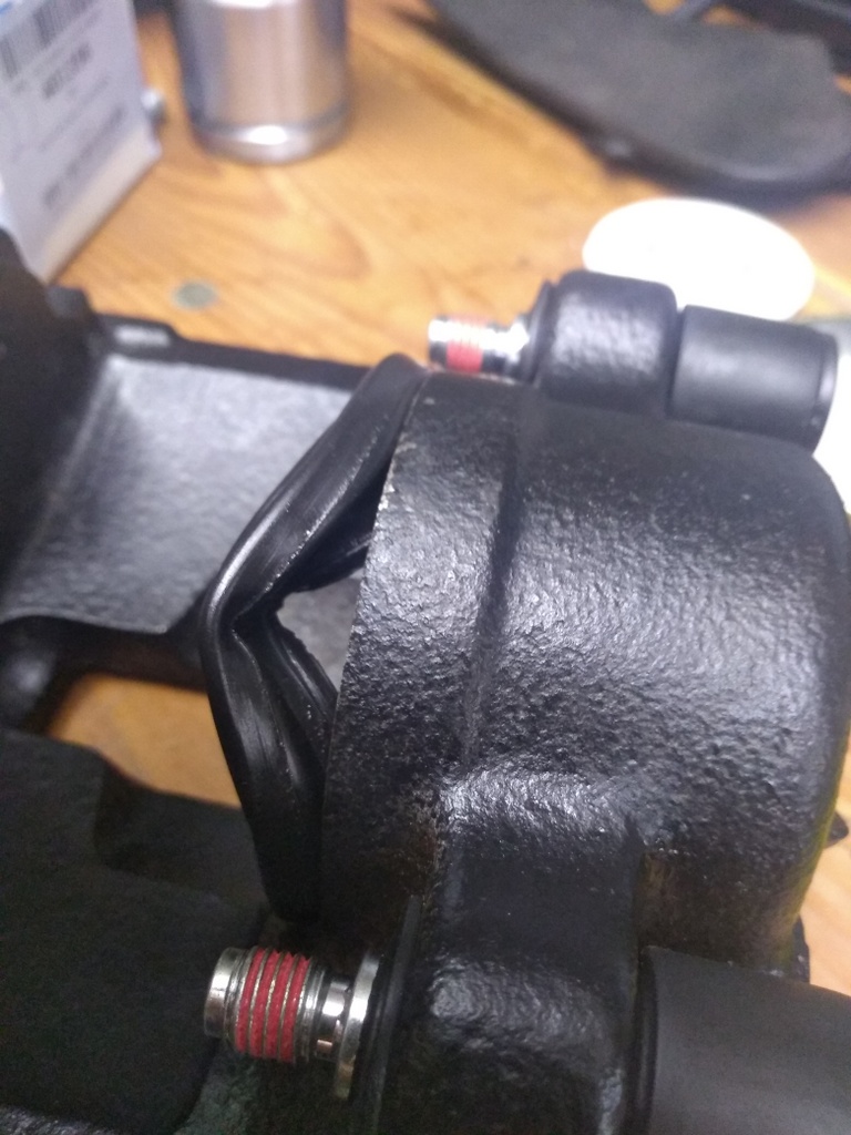

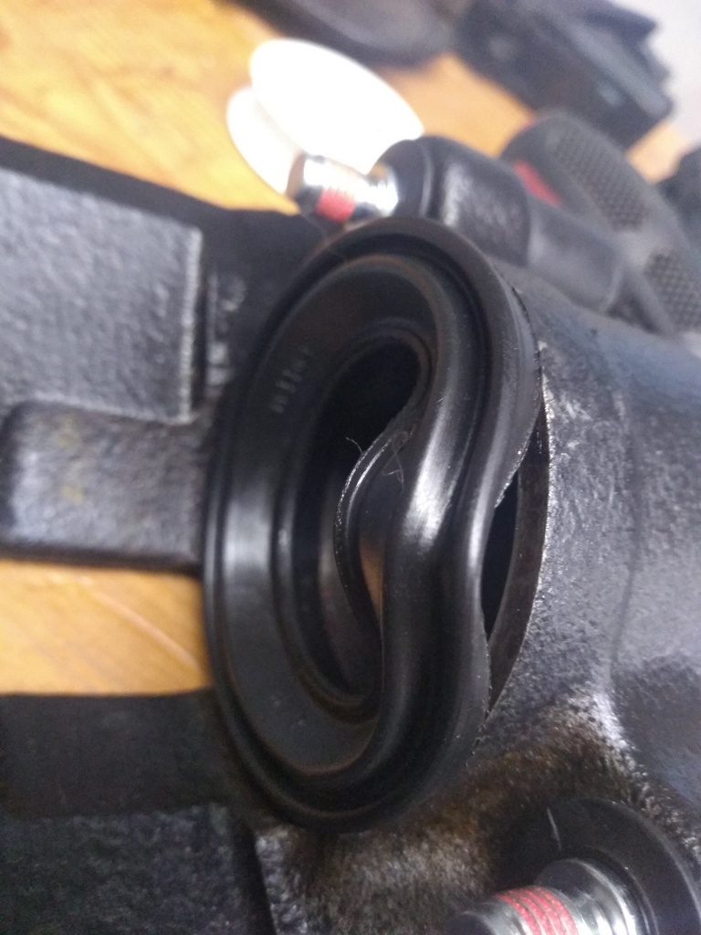

Das erste mal, dass ich Bremssättel überholt habe.
Beim ersten Versuch klappte das nicht und ich habe eine Gummischutzkappe
zerstört beim Einbau, also neue bestellt.
Während ich wartete fand ich bei AsciFan's Youtube Channel ein Video über Bremssättel überholung.
Und mich daran gehalten. Hat dann gut geklappt, Danke :top: :D

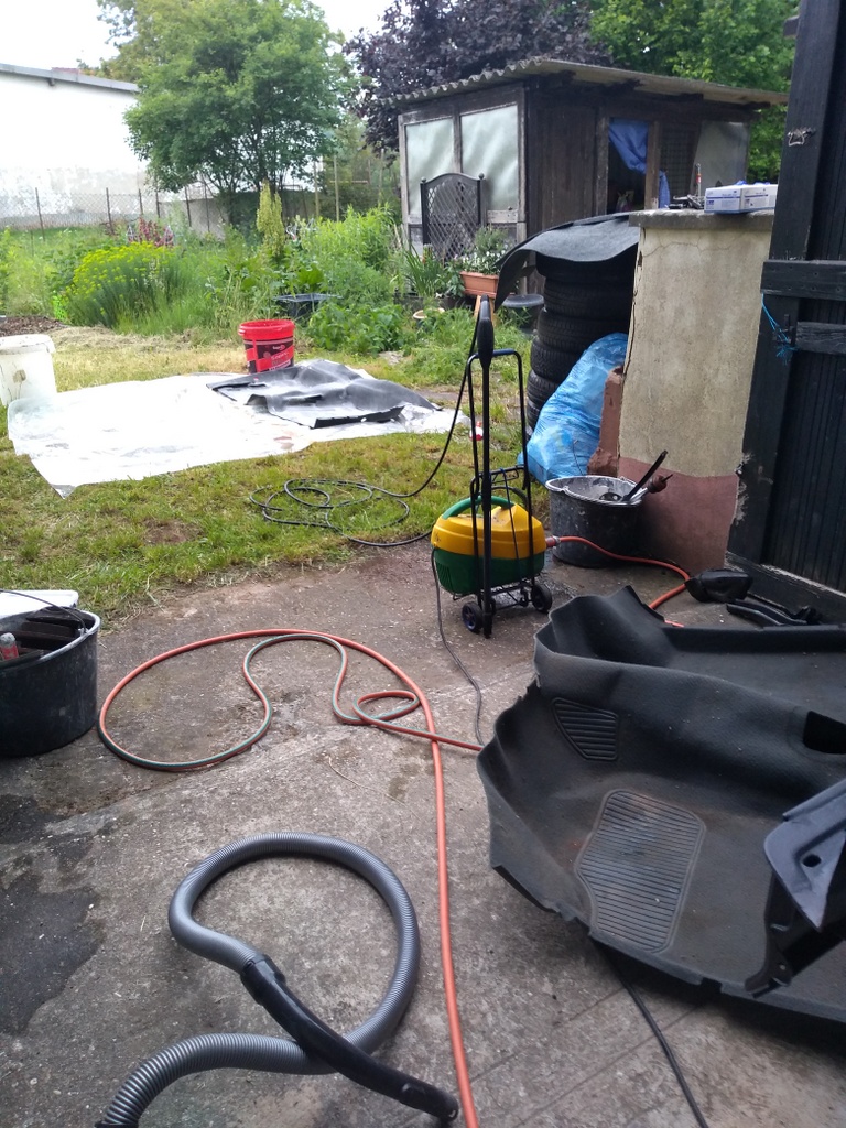

Teppiche und Sitzgarnitur gereinigt

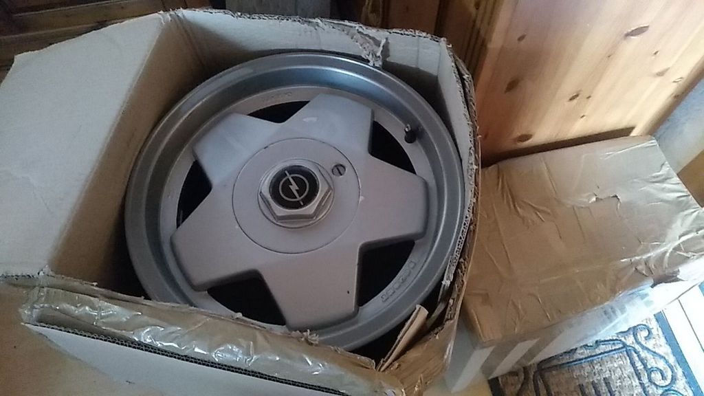

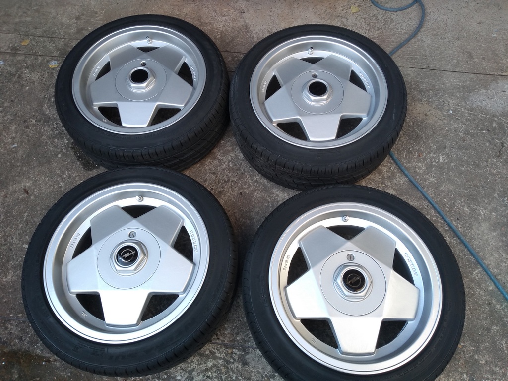

Auf Ebay Kleinanzeigen fand ich ein Satz Borbet A 7J x15 ET25 Felgen mit Deckel fürn schmalen Taler.
Da wir hier um die Ecke ein Entlackungszentrum haben, habe ich nicht lange nachgedacht und diese dort
vorbeigebracht.

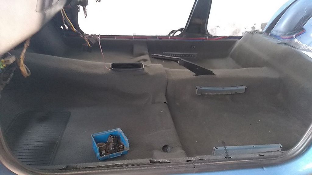

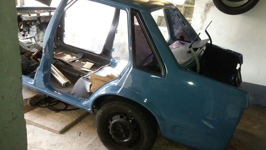

Solange die Felgen in der Entlackung sind haben Corsa1993 und ich an der Karosse weitergemacht.
Tank verbaut
Hinterachse mit Neuteilen
Fahrwerk KW Gewinde V1 Inox
Rüssel
Lengetriebe NEU + Lenkstange
Kleine Fenster Hinten
Kabelbaum

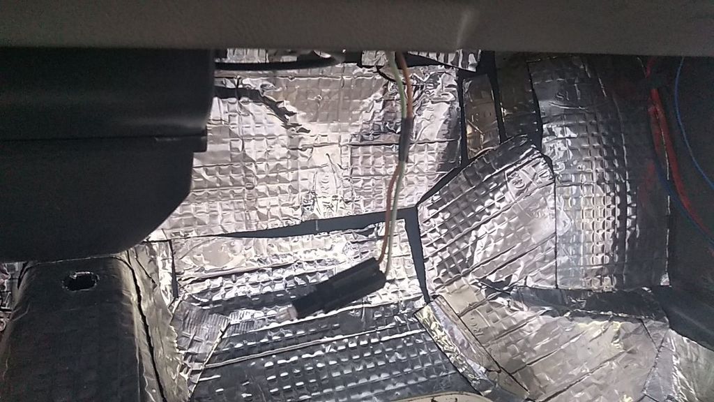

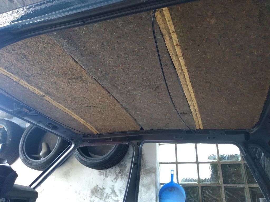

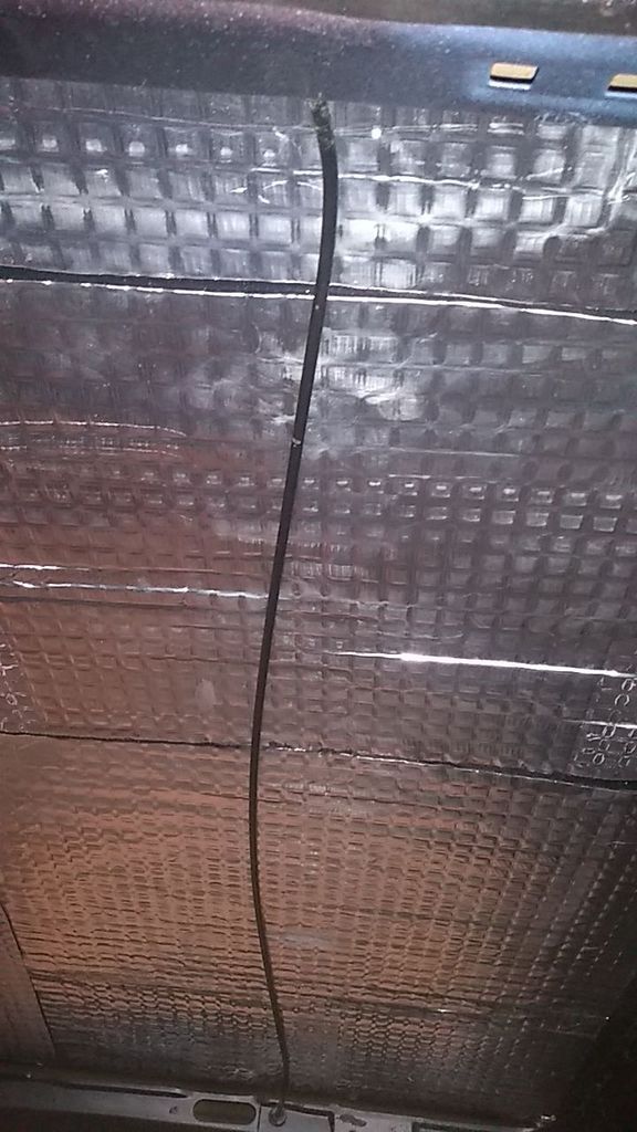

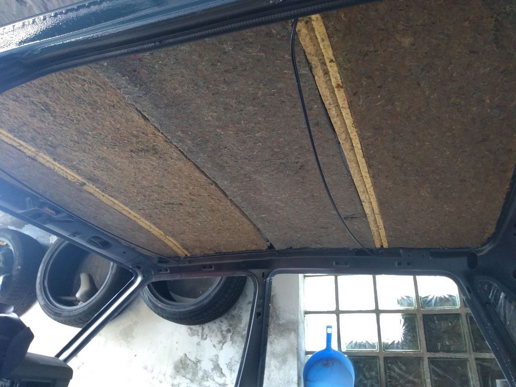

+40Kg Alubetuyl Dämmmmatten verklebt
Teppich rein
Himmelfilz rein

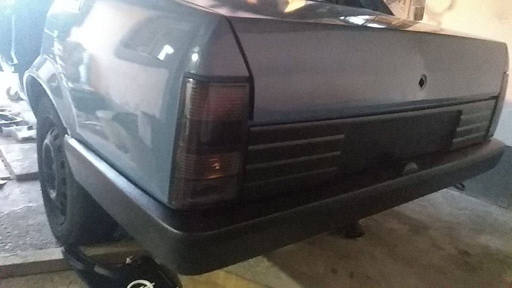

Auf Ebay Kleinanzeigen fand ich einen Angebotenden Tr der die Plastikblende fürs Nummernschild hatte die ich gerne hätte,
nach mehrmaligen Anläufen des verhandelns konnte wir uns schliesslich einigen und die Blende ging in meinen Besitz über 8)
Auch ihr gönnte ich ein Kleid aus dem guten Bedliner zeugs :lol:
Die Montage der Blende und Heckstossstange erwies sich etwas schwierig, da der Stange die Eisenhalter abgefault waren
und der Karosse für die Blende die nötigen Löcher fehlten zur befestigung.
Halter selbergebaut und an die Stossstange verschraubt. Stosi in die Halterungen eingeschoben und verschraubt.
Die 4 Befestigungen der Blende vermessen und auf Karosse übertragen. Löcher gebohrt und die Blende montiert.
Die Lackfreien Ränder der Löcher mit Nagellack bepinselt und bei der verschraubung zusätzlich Fett benutzt.
Heckklappe montiert.
Die Felgen konnte ich von der Entlackung abholen und habe sie bevor ich sie neu beziehen ließ auf der Rückseite und Gummilauffläche grundiert.

Un Teppich rein.

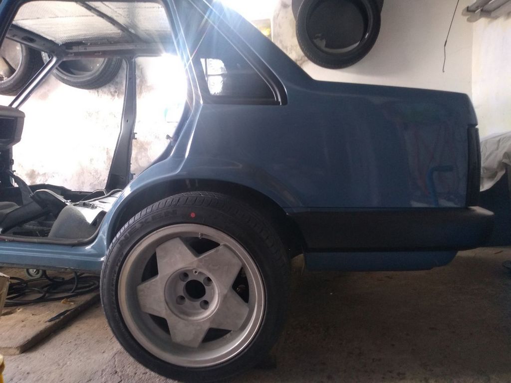

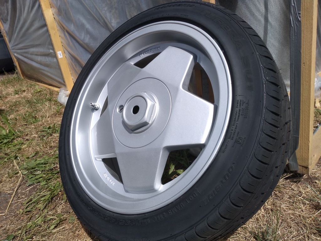

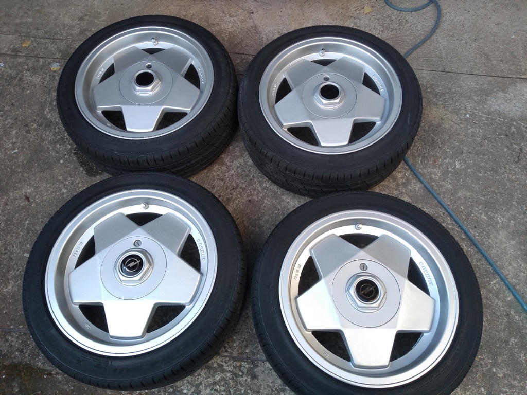

Die Felgen waren nun bezogen und hatten neue Ventile.
Jetzt habe ich sie grundiert, gefüllert und in ganz feinem Silber lackiert.
Neue Embleme auf den Deckeln und neue Ventilkappen haben sie auch noch bekommen :D

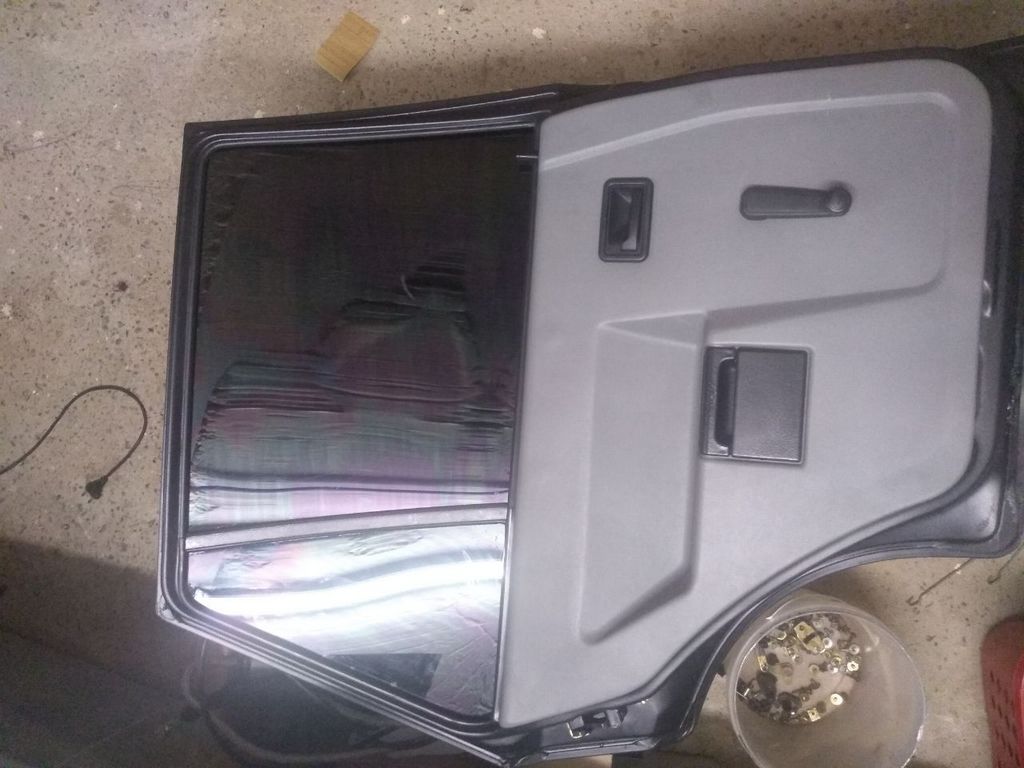

Die Hintertüren sind nun auch zusammengebaut.

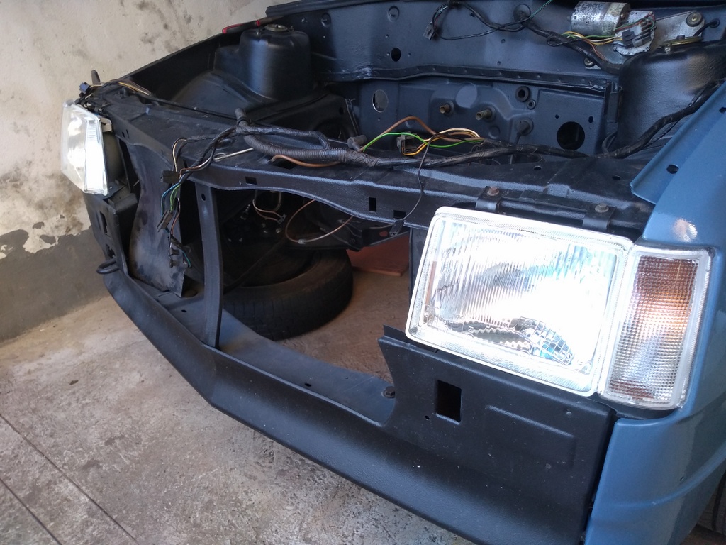

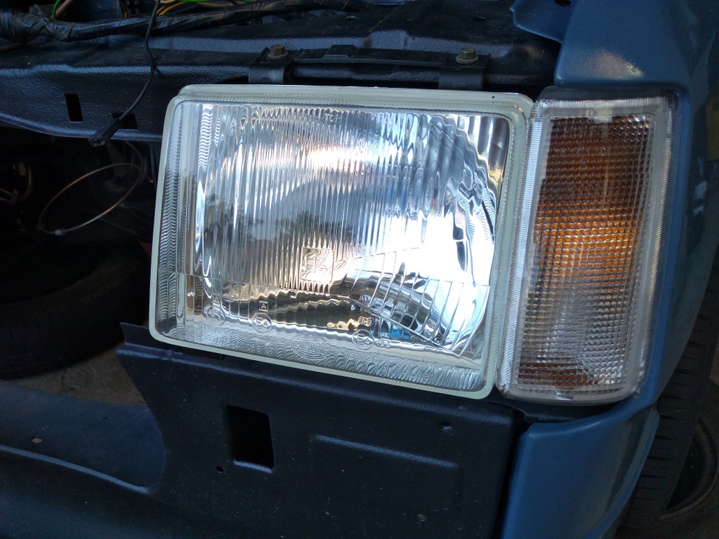

2 Neue Scheinwerfer von Hella dem kleinen gegönnt und auch nach einer gefühlten Ewigkeit
endlich die ersehnten Weiße Blinker in der Bucht gefunden.

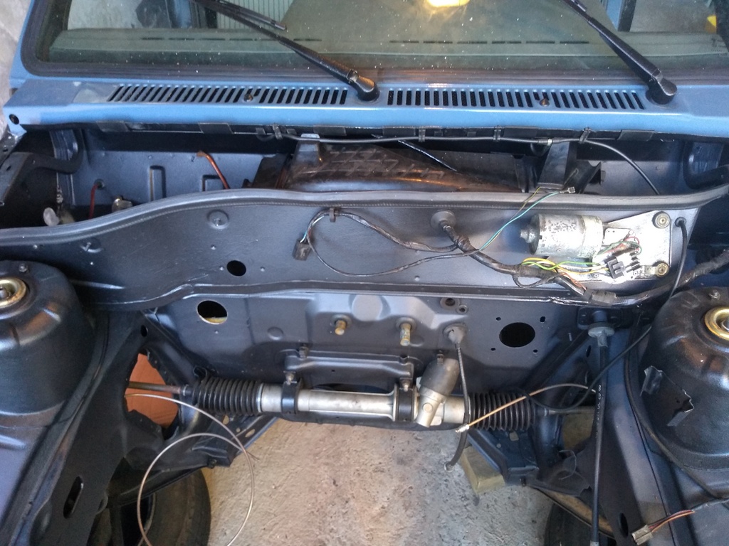

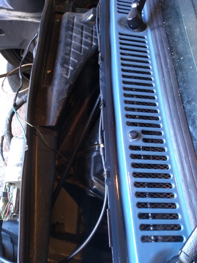

Loch gefräst für den Kabelbaum des Steuergerätes das nach Innen verlegt wird.
Beim Heizungskasten den einen Anschluss gekürzt, dass später der Schlauch nicht scheuert.
Wischermotor verbaut.
Lüftungsmotor montiert.
Plastikabdeckung rein.
Lackierte Düsen eingesteckt + Schlauch gelegt.
Wischergestänge rein mit den auch lackierten Wischern.
Plastikgitter mit Schwarz Glanz aufgepeppt und unter das Gitter der Karosse eingesteckt.

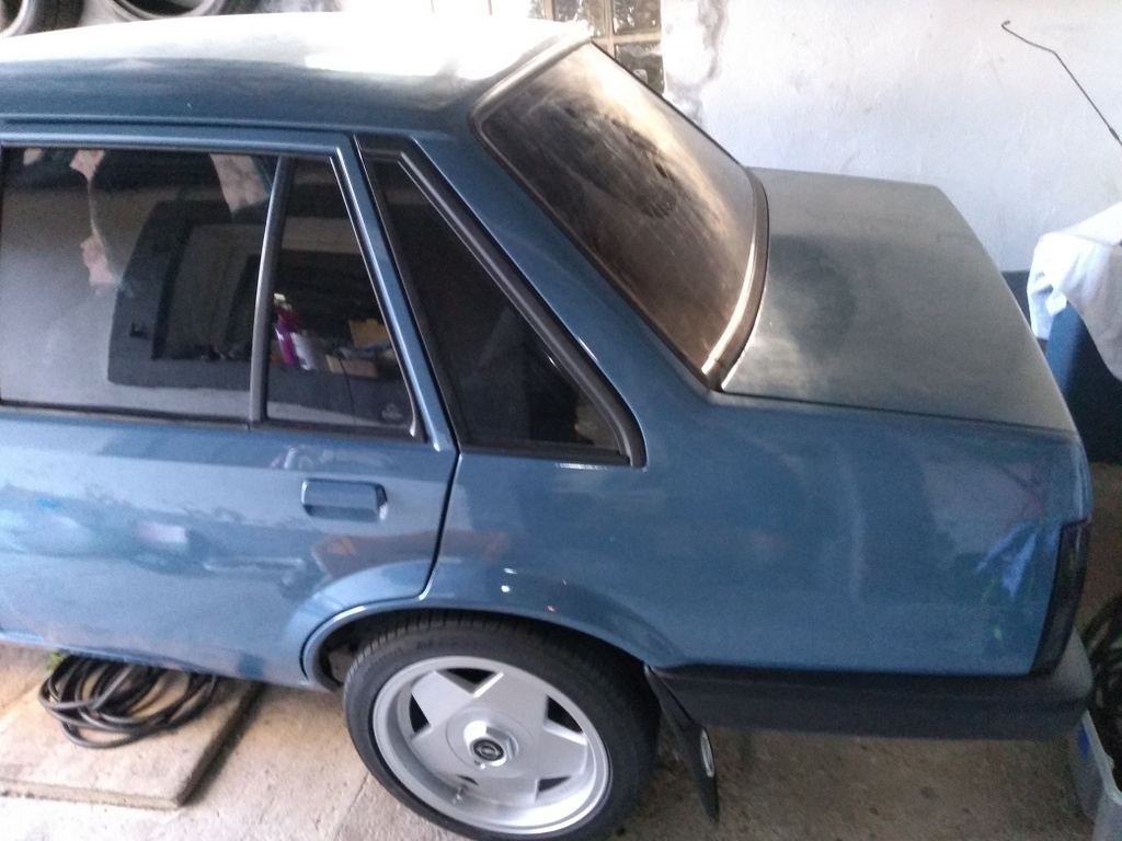

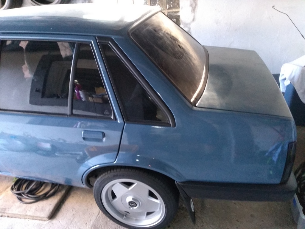

Die zusammengebauten Hintertüren nun jetzt auch an der Karosse installiert.
Fertige Felgen montiert und die Supergeilen Schmutzfänger angeschraubt :D
Für die Heckscheibe hatte ich ein neues Gummi bestellt mit gut Spüli auf die Scheibe gesteckt.
Das einsetzen der Scheibe war da ne andere Sache....und mit viel fluchen, mehreren Ausrastern und erneute Rekrutierung gefühlvolleren Hände meiner Schwester haben wir es irgendwann geschafft.
Beim Optischen Anblick war aber meine Wut schnell wieder verflogen :top: :top:
Kann man sehen lassen. Hehehe
